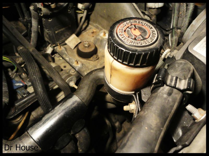

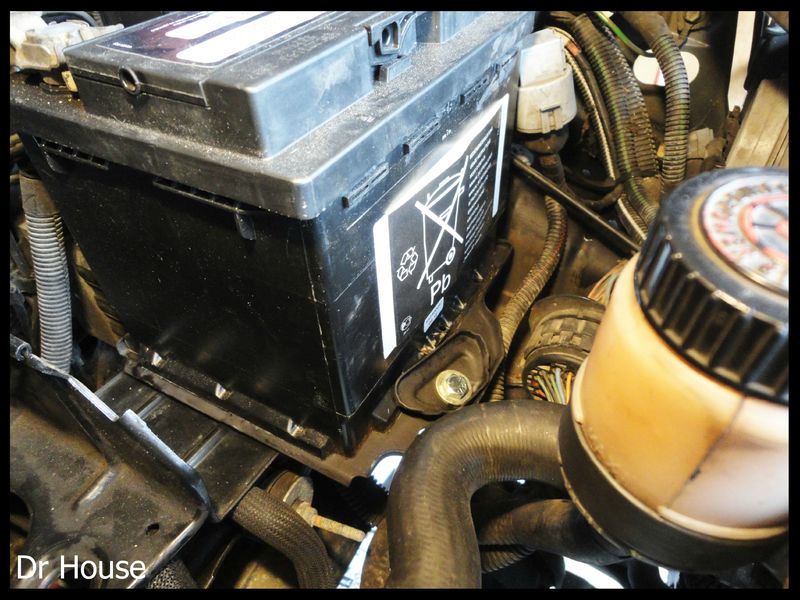

Pour terminer, j'ai remonter le support du bocal de DA que j'aavais préalablement poncé et repeint. :)
Ce n'est pas grand chose mais bon, j'ai pas beaucoup de temps a consacrée à cette auto...
Dimanche, je remonte le support de batterie (comme neuf), et je fais les durites avia. :)

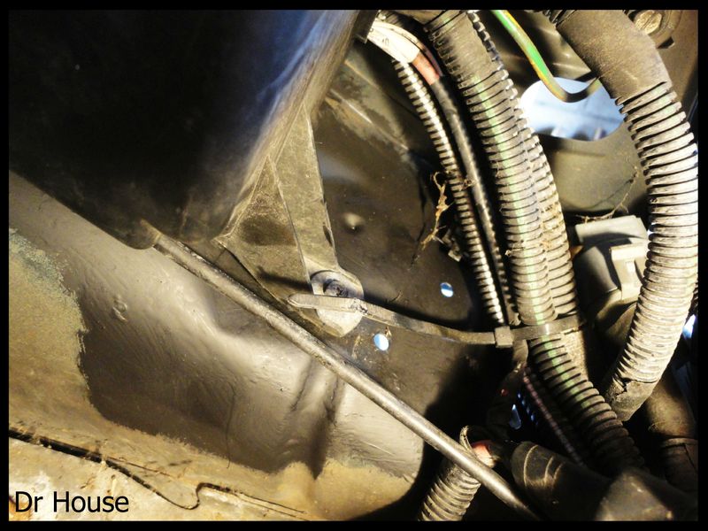

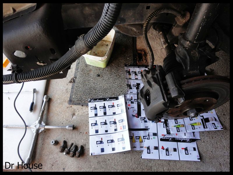

La première, j'ai du jeu également dans le roulement de roue gauche. Donc je change les deux JDF, et je monte mes B8.

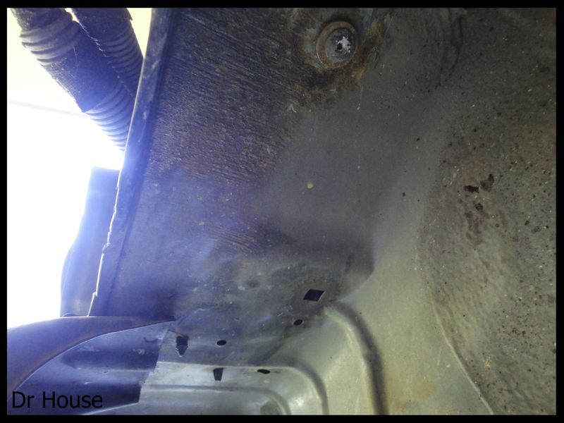

La seconde, j'ai découvert de la rouille dans le passage de roue conducteur. :L
La pauvre accuse déjà 10 ans... :ouin:

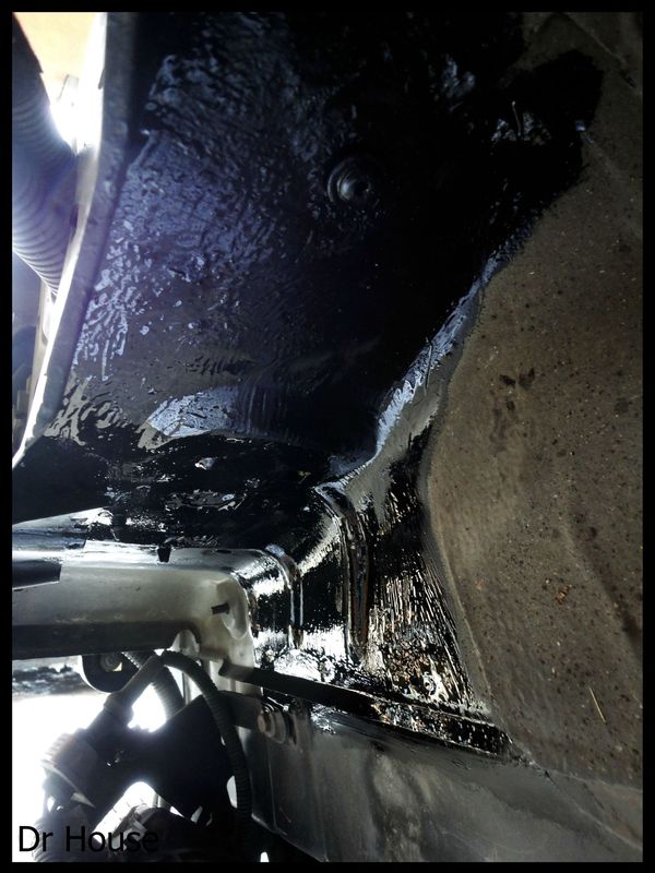

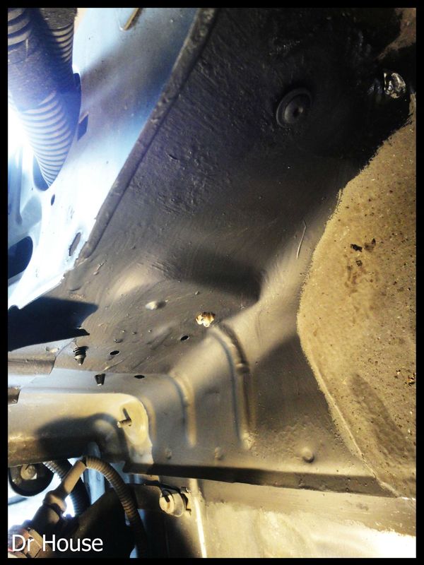

J'ai donc démonté la boite à fusibles et poncé le passage de roue coté ext et int. Nettoyage de la poussière, et mise en peinture anti-rouille.
Dans quelques heures, je passe la seconde couche puis je m'attaque aux durites avia.

Message par Dr House » dim. 27 janv. 2013, 15:40
Bon a première vu la peinture semble correcte. (pour de la barbouille anti-rouille)
coté moteur
coté ext.
Pret pour la seconde couche.
Remontage du support batterie.
Mais la seconde couche n'a pas super bien réagi... :L (je m'en fou, c'est sous la batterie) :W
Ca permet d'être un peu plus propre que le support tout rouillé par l'acide.

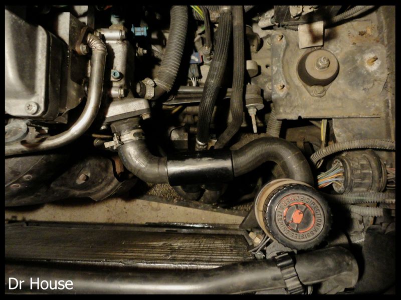

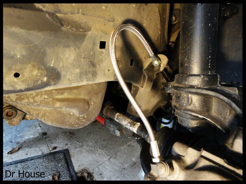

Début du montage des durites avia.

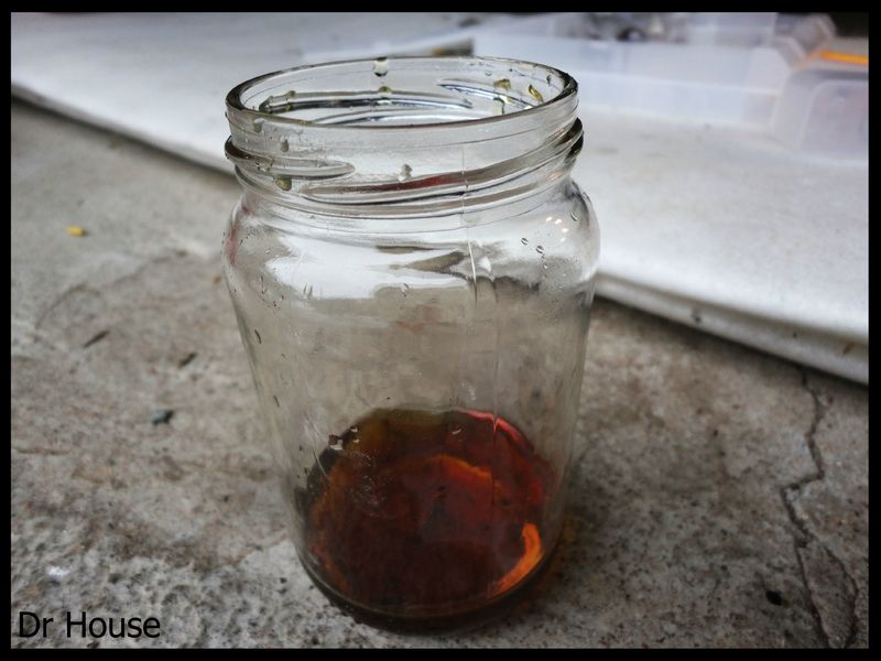

Pour l'avant c'est un jeu d'enfants, mais pour l'arrière... :mad: l'écrou est a moitié foiré, pas de place, la galère quoi! :L
Le liquide est a peine fatigué! :oops:

Sinon pour les durites avia, je viens de refaire une tentative avec un chalumeau mais c'est impossible. Le boulon est trop grippé et je vais le bousiller. Sans parler de l'accessibilité qui est quasi-nul. :pff:
Donc je ferai que l'avant, de toute manière l'arrière chauffe beaucoup moins.
J'ai également commencé à asperger de WD40 les points sensibles du TAR en vu du changement des roulements par les bagues teflon et le décrantage.
Je compte le "lubrifier" tous les 2-3 jours jusqu'au démontage. (à savoir que je vais biensur demonter les rondelles excentrées afin de faire pénétrer le WD40 au plus loin).
En attendant je m'occupe de la première vis torx qui maintient la fameuse rondelle.
Espérons que cela simplifiera les choses le jour J.
