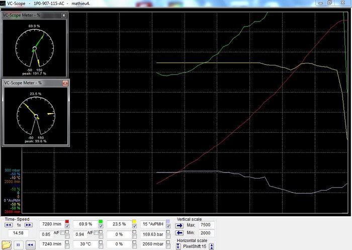

Sinon j'ai fait quelques logs avec la Léon:
En gros pour résumer la valve de régulation de pression de turbo (ligne jaune 1ere courbe) ne s'ouvre pas à 100% et donc le turbo ne donne pas 100% de la consigne donnée par la carto. Et il y a également le papillon (ligne jaune 2e courbe) qui ne s'ouvre pas à 100% non plus et qui a même tendance à se refermer.
J'ai envoyé tout ça au préparateur, mais à mon avis il va y avoir la valve à changer et le débitmetre.
