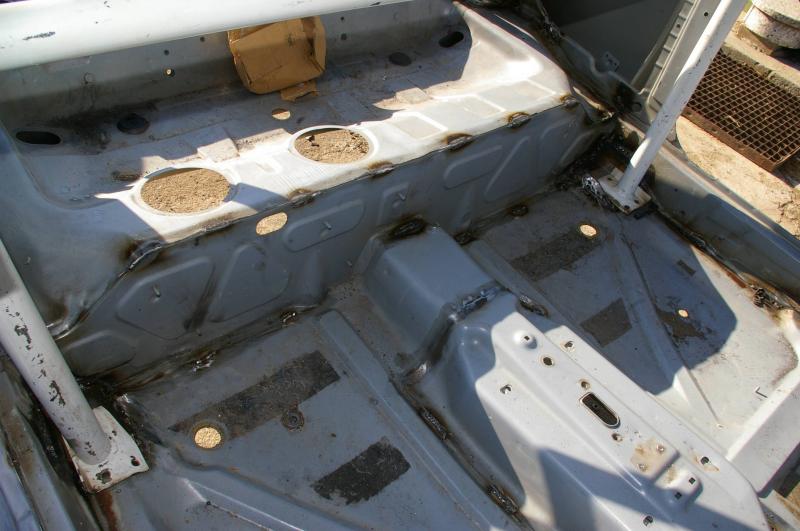

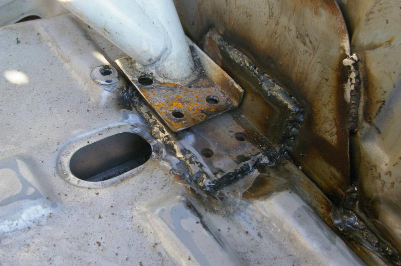

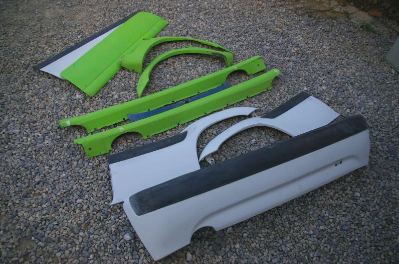

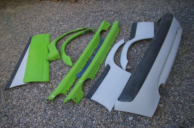

Aujourd'hui j'ai avancé dans le poncage. Tout les éléments (à part le PC avant que j'ai pas) sont poncés...c'est-à-dire PC arrière, moustaches de phares, les différentes extensions d'ailes, ainsi que les bas de caisse.
Demain je poncerais le hayon que j'ai récupéré, et je tomberais les 2 jambes de force complète pour voir qu'est ce qui est tordu réellement. Si je suis pas trop à la bourre, je ferais aussi le TAR

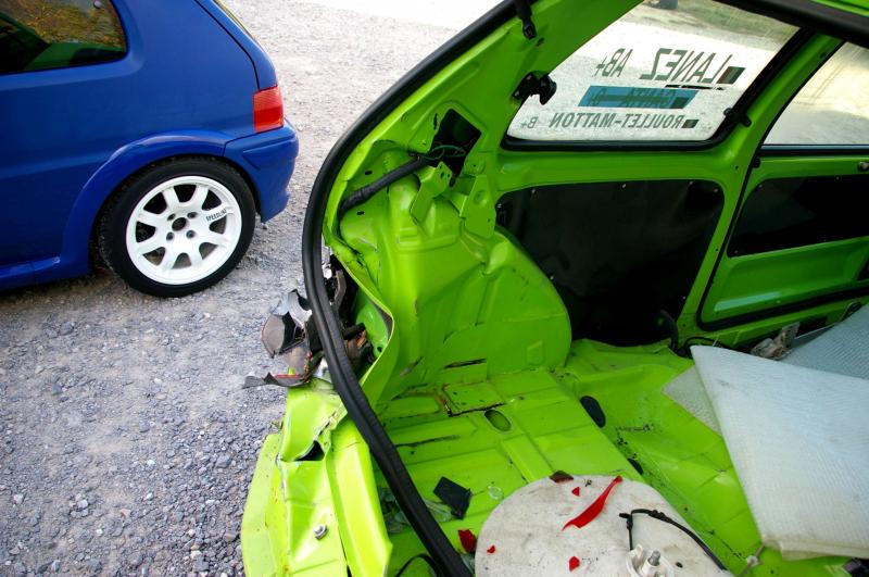

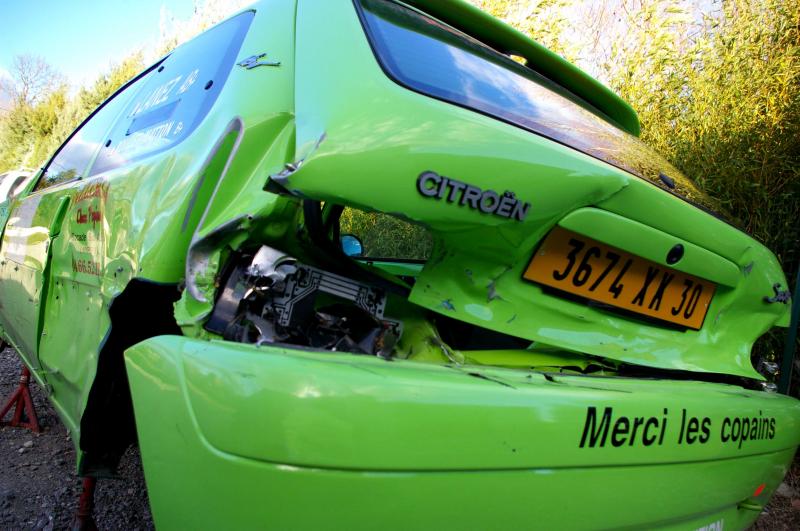

En bonus, quelques photos où l'on voit bien l'impact qu'il y a eu à l'arrière gauche !

Ah quand même c'est pas un petit impact.....

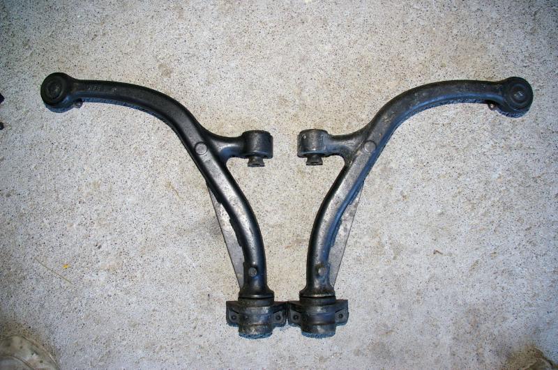

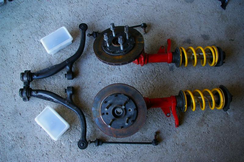

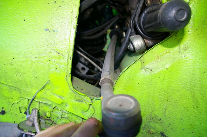

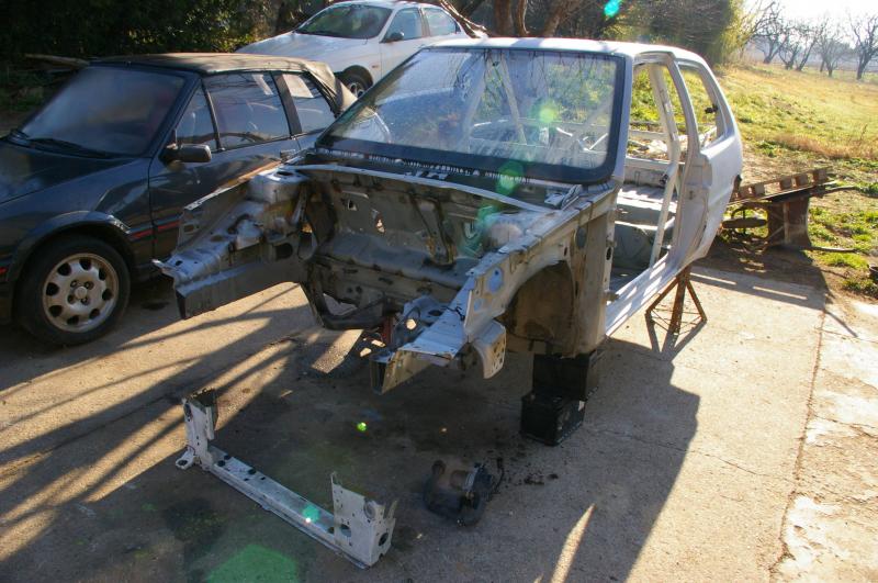

Ce matin c'était opération vérification du train avant. Bon comme je le pensais, sans grosse surprise, le triangle gauche à reculé...de 1cm c'est pas grand chose à l'oeil, mais ça jouera beaucoup sur la liaison au sol, donc il sera remplacé par un d'une 106 Rallye 1.6s d'un pote, où l'on viendra rajouter le renfort.

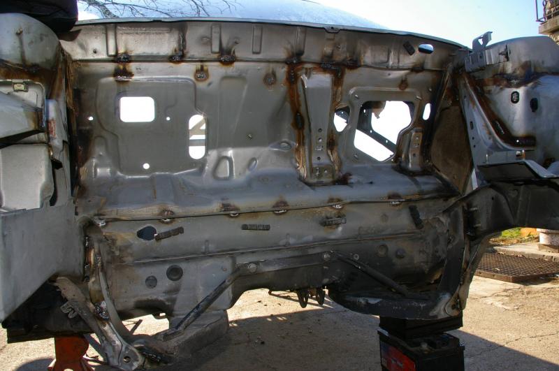

Voilà où j'en suis pour le moment, là je dois partir mais en début d'après-midi mon carrossier passe pour le longeron, et je m'attaque au TAR Okay

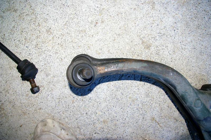

On peut voir aussi que la rotule ainsi que la biellette de direction gauche a tordue. Donc pour la biellette pareil elle viendra d'une 106 Rallye et la rotule sera neuve (comme celle de droite d'ailleurs)

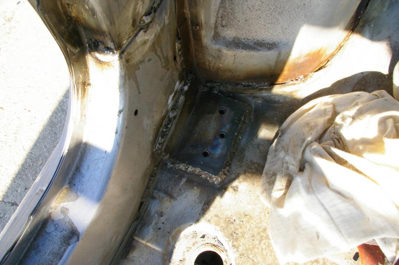

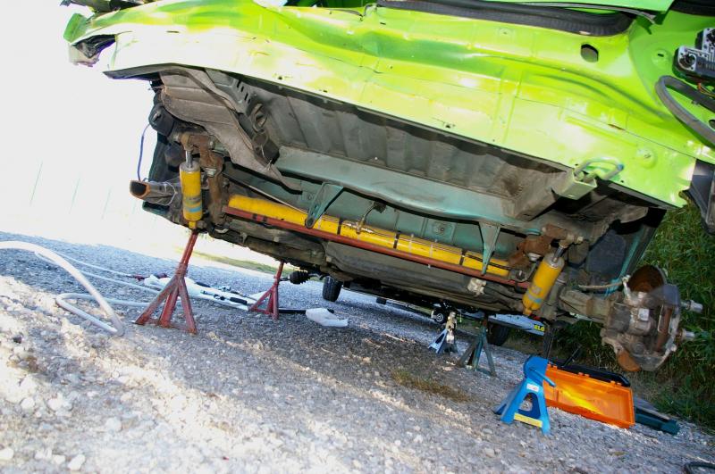

Et le TAR pour cette après-midi

Sur l'avant dernière photo ton flexible de frein va risquer d'être mort
- mat30
- Messages : 5530
Les extrémités à l'avant seront remplacées de toute façon
- cyril31140
- Messages : 333
- Enregistré le : mer. 17 mai 2006, 21:10
- Localisation : banlieu nord de toulouse
la poutre du tar s est pas tordu?
