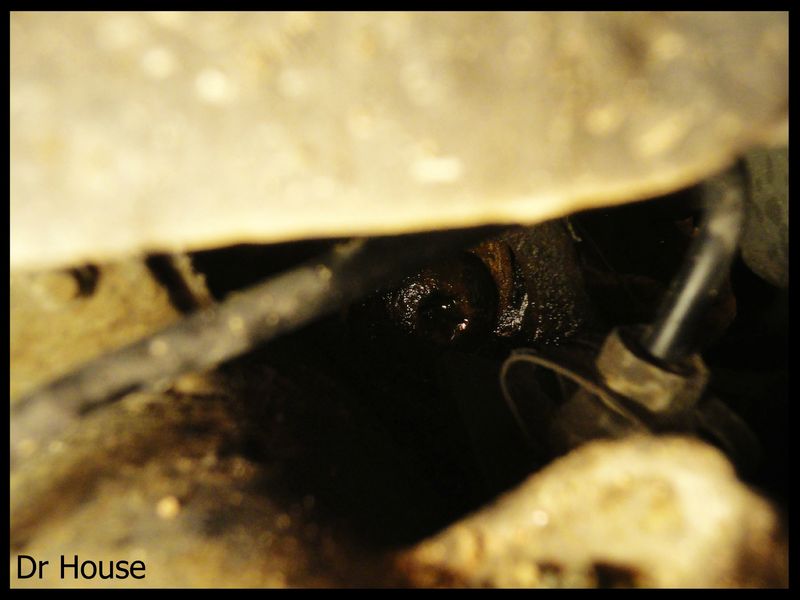

Sur vos conseils j'ai acheté une clé à tuyauter.
Le résultat est excellent sur l'avant ou la durite n'a opposé aucune résistance, c'est venu tout seul! :bien:
Par contre à l'arriere, impossible, l'écrou est surement bousillé. :L
Je referai une tentative lors du décrantage du train arrière car il y aura plus de place, sinon ça restera durite d'origine. :)

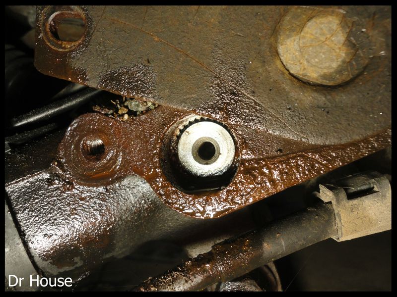

Je commence par repousser le couteau avec marteau et burin !
Puis je nettoie la tête de la vis , je met le torx, je tape au marteau (mode défouloir) :cyp: , j’attrape le cliquet et je force…
Un coup, encore un ptit coup ! Je finalise ! Et voilà !!
La vis tourne ! Génial ! (et d’une !) :rs:
Ensuite je nettoie au WD40, je regarde et réfléchi…

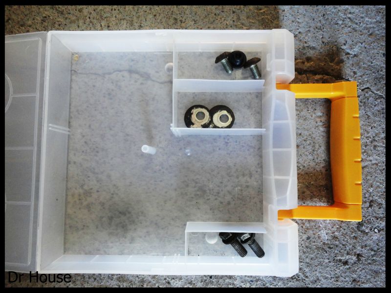

En moins de 15 seconds chronos la rondelle excentrée est dehors ! :fier:
Pareil de l’autre coté :
Et voilà !!
Il reste à mettre du WD40 et des coups de marteau régulièrement jusqu’au jour J du remplacement des roulements par les bagues téflon, et le décrantage !

Par contre, je n'ai pas reussi à démonter les couteaux. :L Et j'ai l'impression qu'il manque une vis à ce niveau, car il n'y avait qu'un capuchon en plastique "torx", mais rien en métal qui lie un des couteaux à la barre.

C'est normal doc le capuchon en plastique avec empreinte torx, c'est juste un cache ;)
Pour sortir le couteau, tu dois trouver une vis qui a le meme pas et la visser à la place du cache en plastique, elle va arriver sur la barre et pousser dessus pour faire sortir le couteau.
Attention, avec cette methode, si c'est trop rouiller tu peux foirer le pas sur le couteau :L Faut bien asperger de degrippant, voir taper au marteau pour choquer le couteau.
Ou sinon, meme methode, mais cette fois au lieu de visser à l'interieur pour pousser sur la barre, tu visse une longue tige filetée et tu mets une masse percé pour passer à l'interieur et t'en servir d'extracteur à inertie :jap:

Après avoir longuement discuté avec Viper!
j'ai compris certaines choses qui n'étaient pas clair...

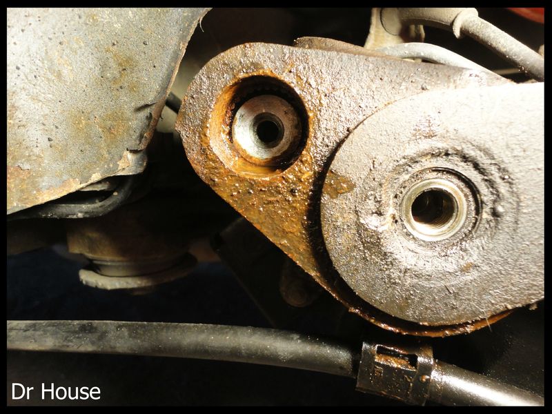

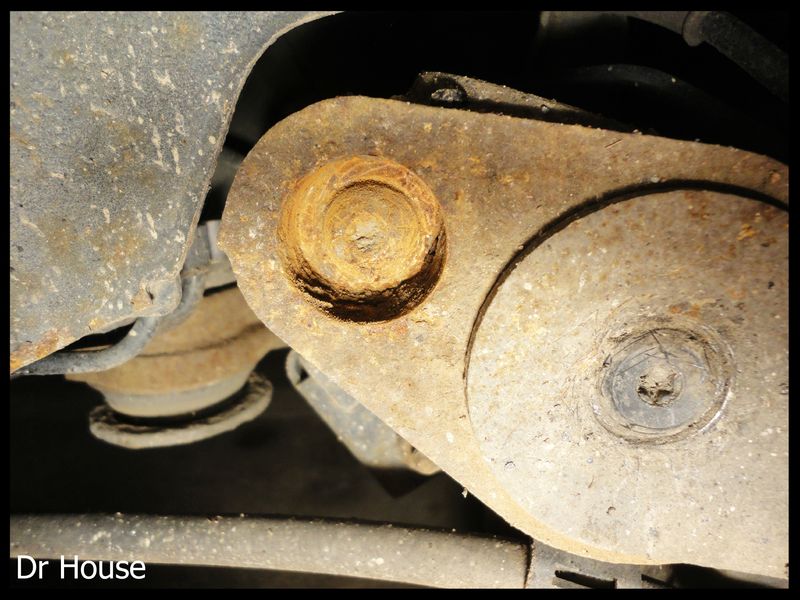

J'ai découvert les deux autres fameuses vis torx... Quand y'en a plus, y'en a encore! :mad:
Bon, j'ai aspèrgé de WD40... :d
côté gauche :
C'est par là que je commencerai...
Et à droite :

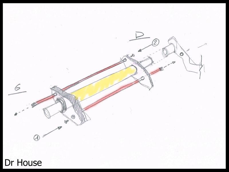

Je me suis fais un petit shéma pour me récapituler les choses...
Je commence par taper en 1, donc à gauche pour faire sortir le bras droit.
Puis, ayant de la place "le bras droit étant tombé", je tape en 2 donc à droite, pour faire tomber le bras gauche. :d
Point positif, heureusement qu'il y en a...
J'aurai accès total aux durites de frein arrière pour mettre mes Avia. :d
Merci pour ton aide Viper! :fleur: :bien:
Message par viper01 » mar. 12 févr. 2013, 15:43
>De rien, par contre je suis pas sur que tu puisse taper en "1" comme tu montres, il me semble que c'est pas accessible :voyons:
Moi j'avais commencer par taper en "2", car tu peux mettre une barre pile poil dans l'alignement de la barre anti roulis, et frapper des grands coups!!
Du coup ca avait fait sortir la barre que tu tapes du bras D, et l'autre barre etait sortie du bras G :roi:
En revoyant ton schéma je pense qu'il vaut mieux commencer par le coté droit pour taper :jap: :oops:
Sinon joli dessin :W :W
