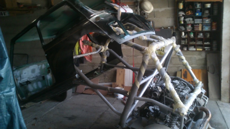

Démontage de la carrosserie pour peaufinage et enfin sablage et apprêt de celle-ci lundi.
Il y a des contre plaques aussi soudées pour soutenir la caisse par dessous (la caisse n'est pas porteuse mais c'est l'arceau)
