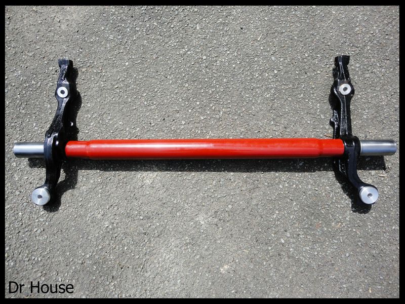

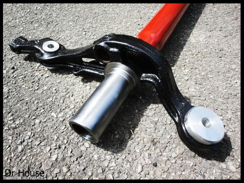

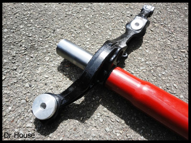

Tu as probablement raison Vins', car j'ai monter l'autre JDF ce matin et elle est toujours aussi haute.
L'arrière retient tout et déséquilibre les forces.
Et la traverse prète à être remontée.
Mais avant, je vais faire les essais de bagues teflon pour vérifier les diamètres avant de préparer les bras.
J'attends volontairement pour la remonter sur l'auto pour ne pas l'exposer aux intempéries. (les portées)
En tous cas, je suis vraiment content du résultat sur cette pièce.

Géniale cette traverse

ça va finir en fond d'écran tes photos je crois
toujours du travail de fou doc'

Tu peux l'êtreDr House a écrit :En tous cas, je suis vraiment content du résultat sur cette pièce.![]()
Du boulot très pro comme on l'aime

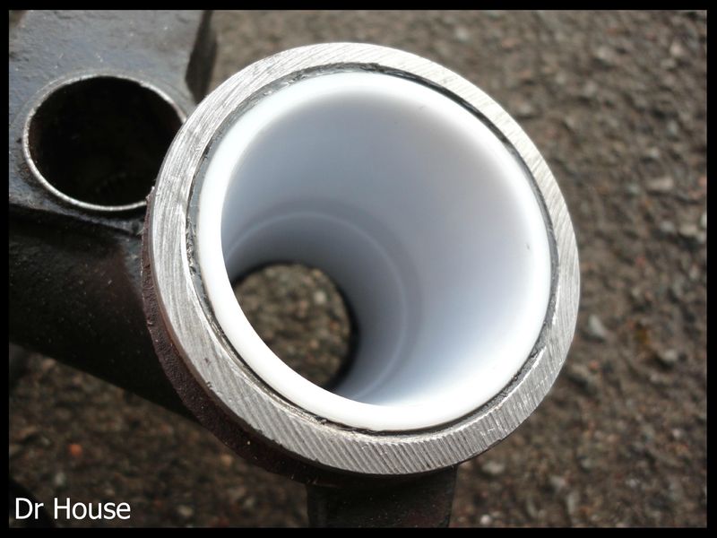

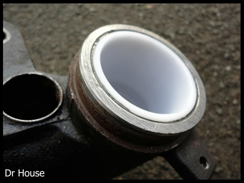

Ce matin, debout a 5h00 pour bosser sur la VTS avant d'aller au boulot.
J'ai effectué mes testes "bagues / traverse" ça rentre comme dans une femme! (bien chauffée)
Puis je me suis attaqué au montage des bagues dans les bras avec le gras spécifique.
Une fois les deux bagues posées, j'ai posé les joints.
J'ai un léger doute, ne faut-il pas l'enfoncer plus
Celuis coté traverse rentre bien, mais je l'ai retiré afin de pouvoir mettre de la graisse bien partout. Je le poserai au moment du montage sur la traverse.

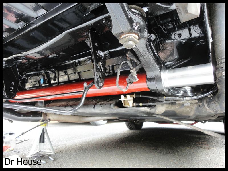

Et pour finir, j'ai remis la nouvelle traverse en lieu et place de mon ancienne.
Après la photo, j'ai protèger les portées avec du papier bulles et des élastiques.

Alors le remontage est fini... enfin presque...
J'ai une question dans le tuto des montages de roulement. (pour ceux que ça interesse)
Donc voilà, homis cette question, tout est OK, elle est bien posée.
J'attend confirmation sur ma question, puis je fini tous les serrages.
Tout est OK pour les hauteurs. Pour le moment, elle est posé sur ces 4 roues dans la cours et n'a même pas roulé un mètre.
J'ai également fais ma purge du liquide de frein ce matin et remonté le nouveau silencieux.
Photos dans la semaine lorsque j'aurai lavé la voiture

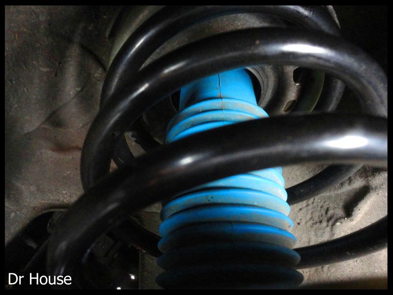

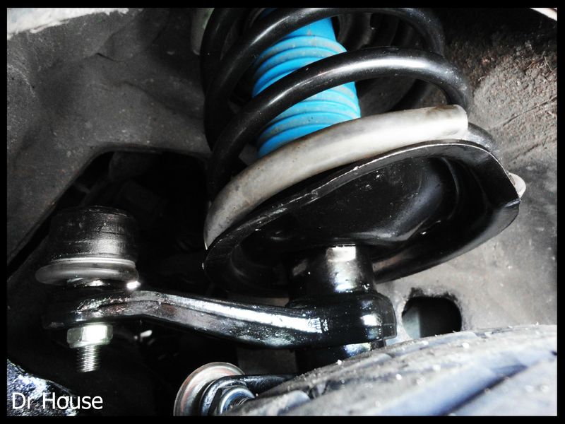

Petites photos du travail... J'attend qu'elle soit propre et que mon probleme de couteau soit reglé pour rouler afin de poster des photos de qualité. (enfin je vais essayer)
Car dans la cour c'est pas super super...
En attendant...

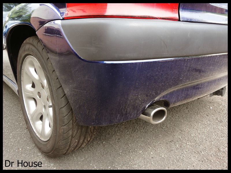

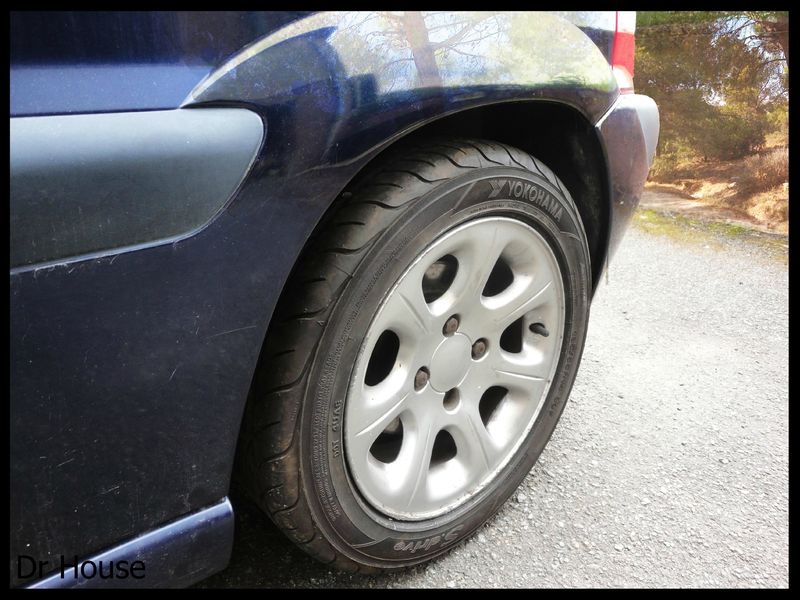

C'est du -30 à l'arrière et du -29 à l'avant pour être précis, mesure avant / après intervention. (assiète d'origine conservé)
En attendant...
Et les millimetres
- Dr House
- Messages : 1077
- Voiture : Saxo VTS S16
Je rigole, j'aurai aimé avoir exactement la même chose mais bon, on ne choisi pas avec une précision d'un mm.
Mais il y a des chances qu'en roulant, l'avant descende d' 1 mm, car la je n'ai fais que la secouer.
Si c'est le cas, ca sera la perfection...
