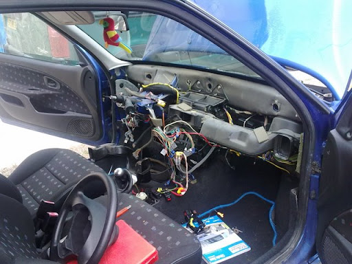

arrivé, je démonte le volant. et puis tous le reste s'en suis. 11h me voila devant la bête! (radiator dy mede!
tu m'as pourri la sax et empêché d'aller a albi!
changement (avec l'ajout des 2 vis sur 3 qui sont censées le tenir et qui n'y sont pas), et puis remontage.
maintenant c'est bon je suis rodé. et puis j'ai suivi les bon conseils de doudourem, qui m'a dit de remettre les vis à chaque foi pour pas les pommer et j'ai eu aucun problème!
(juste galéré pour remettre les fils au bon endroit en remettant le tableau de bord.)

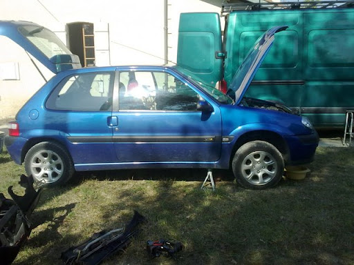

alors voila quelque photos de ma sax en mode light!

et puis allé on démonte le radia!
et voila remontage fini le soir ver 19h avec l'aide de mes collègue amis gersois qui mon aidé a remettre le tableau de bord!
