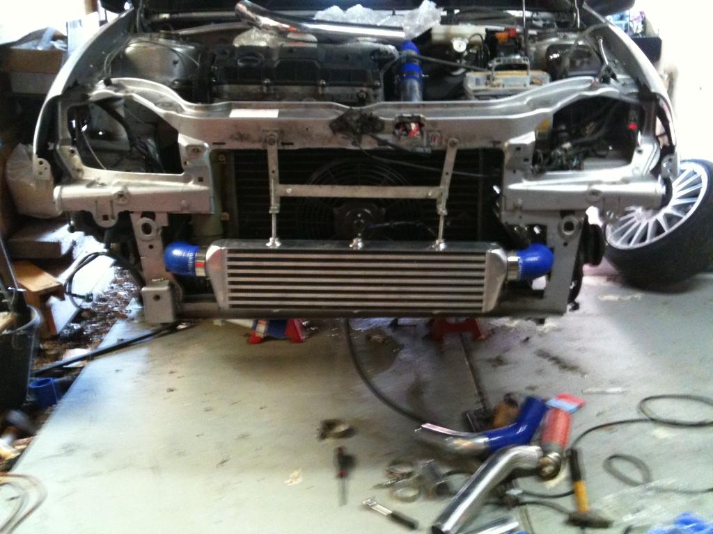

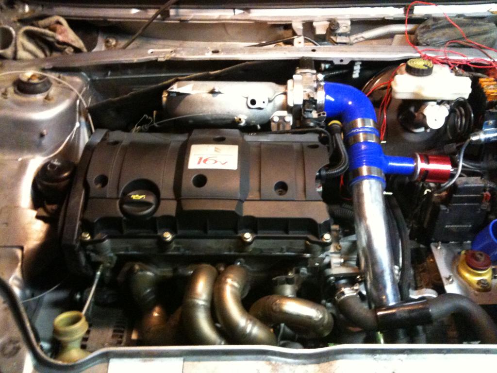

Message par LucVTS27 » mar. 22 mars 2011, 12:32
Bon voici des nouvelles depuis le temps

Si tout est ok la voiture part fin de semaine pour la gestion normalement...
Recapitulatif des la prépa sur la sax...
Donc la liste des pièces montées dessus :
Pour le moteur :
- Réalesage du bloc moteur en 79mm (78.5 à l'origine)
- Pistons forgées wossner
- Bielles forgées wossner
- Vilbrequin équilibré
- Culasse grosses soupapes
- Kit turbo sur mesure
- Turbo Gt2871 RS
- Ligne echappement GrA
Pour la transmission :
- Boite Be de 306 HDI
- Cloche de boite CS
- Autobloquant Quaife
- Mécanisme embrayage Hélix
- Disque amorti Hélix
- Butée embrayage Ap racing
- Cardan sur mesure snra
Gestion moteur :
- Vipec v44
Chassis :
- Rabaissement Av - 3.5 cm
- Décrantage Ar
- Amortisseurs Av et Ar viarouges
- Silent blocs powerflex
- Jantes OZ superturismo 16 pouces
LucVTS27
Messages : 818
Enregistré le : mer. 20 juin 2007, 20:06
Voiture : SaxoT16 Ax16V
Localisation : IDF
Re: Lucvts27 | Saxo T16 & AX 16V | Mantes la Jolie (78)
Message par LucVTS27 » lun. 04 avr. 2011, 10:27
La voiture est fini départ ce soir ou demain soir pour pose et reglage de la gestion
