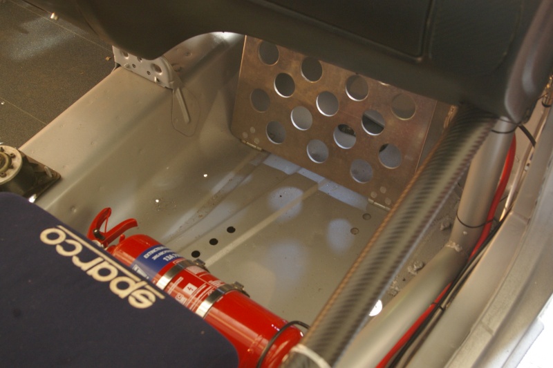

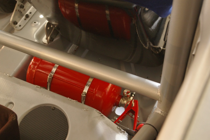

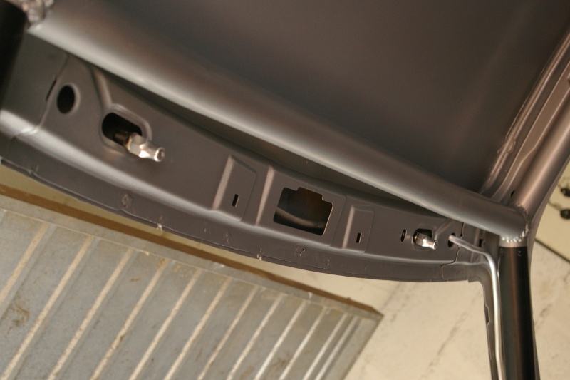

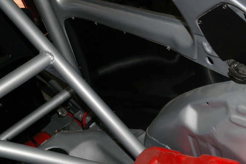

installation du repose pied copilote,des extincteurs et des buses intérieur ( reste le circuit dans le moteur a faire )
j'ai installé les buses au niveau du plafonnier car avec mon petit metre 83 ça me gênais au niveau du tableau de bord

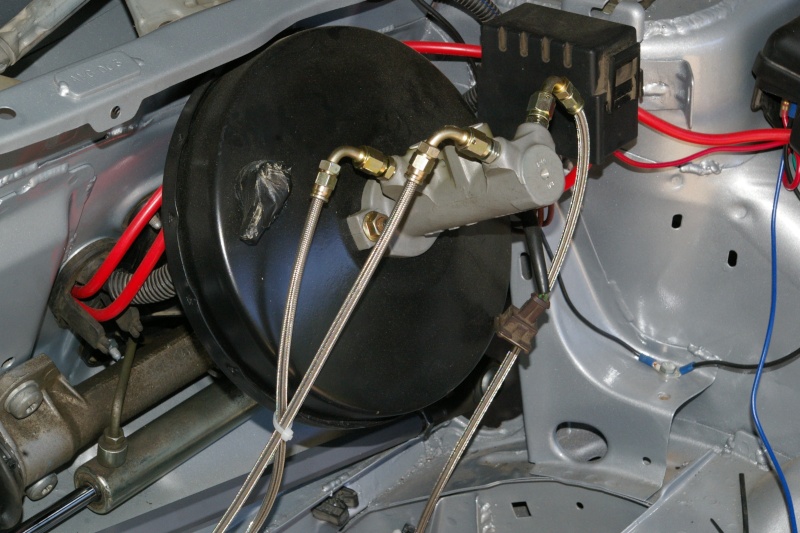

nouveau maitre cylindre en 23.8

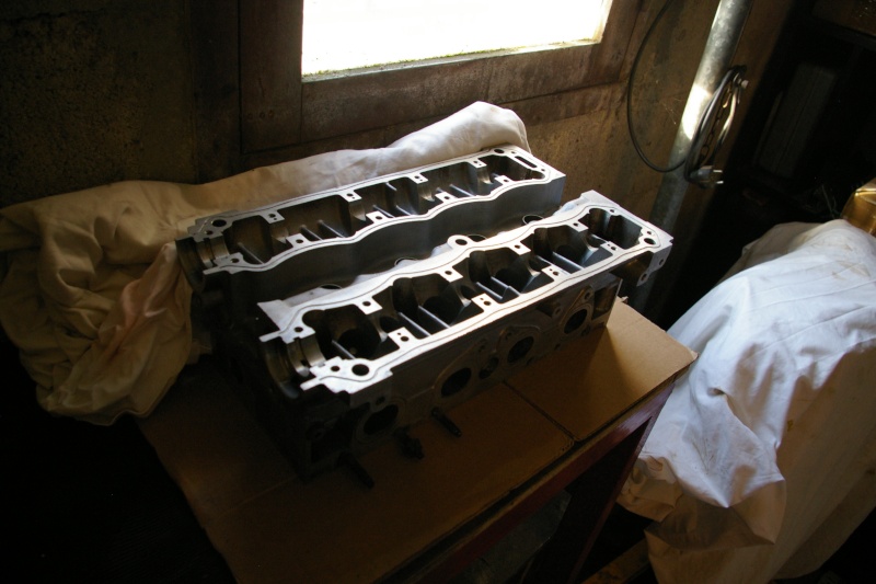

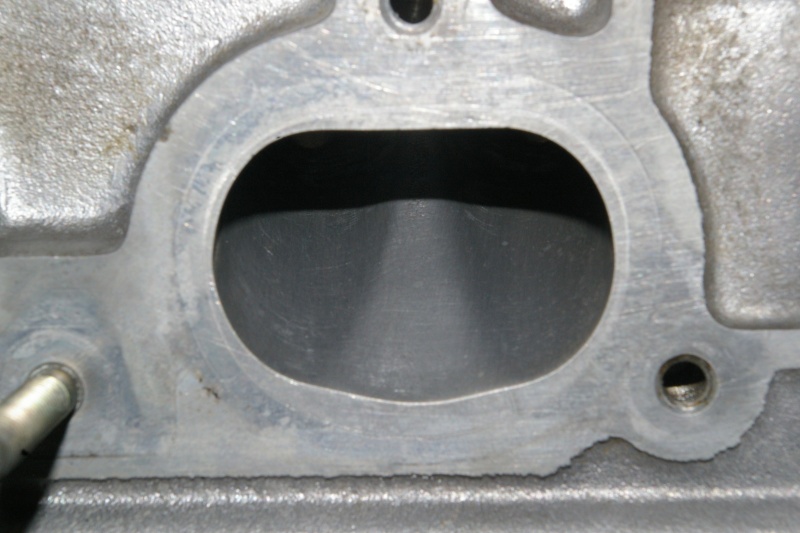

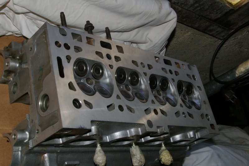

et ma culasse ( la 1er que je "prepare")
la j'attend ENCORE les segments et ensuite remontage du bloc :d

salut
les gicleurs de l extincteur doivent pluveriser au depart de la flamme donc au niveau des pieds et non de la tête

Je suis d'accord avec toi mais je n'ai pas eu de contre indication et dans mon cas même en étant plusieurs a réfléchir lol je peux pas faire autrement malheureusement les gicleurs me gêne trop au niveau des jambes :non
Puis j'ai remarqué une chose c'est cas chaque fois qu'un feu c'est déclaré dans une voiture je vois sortir les flammes a l'intérieur au niveau du tableau de bord/pare brise :???: :voyons:
Vtsgrey
Messages : 4142
Re: jp2a | 106 xsi et Saxo A6 | Ajaccio (2A)
Message par Vtsgrey » ven. 09 mai 2014, 08:57
tout à fait d'accord. là à part te prendre une douche c'est pas forcement très utile.
Il arrive que l'étanchéité entre l'habitacle/compartiment moteur, soit mal faite. et si ça prend feu dans le bloc, les flammes se propagent sous le tableau bord.
tu dois bien pouvoir les mettre attachés aux niveaux des pieds d'arceau à l'avant non? y'a bien moyen de les mettre sans que ça te gêne.
ou tu les places dessous le tableau bord si tu veux que ça soit un peu plus haut.
mais là ou ils sont ça va pas empêcher grand chose. :)

Message par mat30 » ven. 09 mai 2014, 12:48
Regarde l'intégration au TDB de mes buses sur la saxo, elles gênent en rien t'inquiètes et je mesure 1m80

j'ai bien regardé ou tu les as mis mat et dans la partie en dessous de tdb au niveau des jambes je peux et prefere rien mettre je conduit assez prêt donc voila :L
par contre je veux pas lancer un débat ou quoi mais dans le montage "classique" je trouve que ça empêche pas grand chose si le feu vient de l'avant vue que les buses sont vers les sièges
je comprend et respect vos avis mais je trouve que les buses habitacles empêche pas grand chose de manière général c'est plus pour essayer de retarder qu'éteindre le feu enfin c'est mon avis je sais pas ce que vous en pensez ?? :voyons:
mais merci de vos avis :bien:

Beau travail, Un conseil que je pourrais te donner c'est de gainer ton câble du + batterie. J'ai déjà vu une williams n3 prendre feu à la suite d'un court circuit provoqué par le frottement entre la gaine du câble et de la caisse.

ça marche merci :bien:

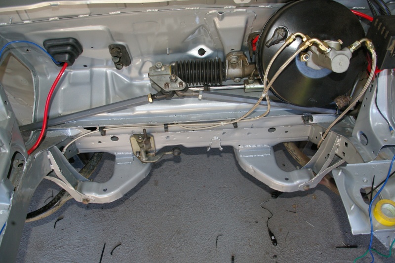

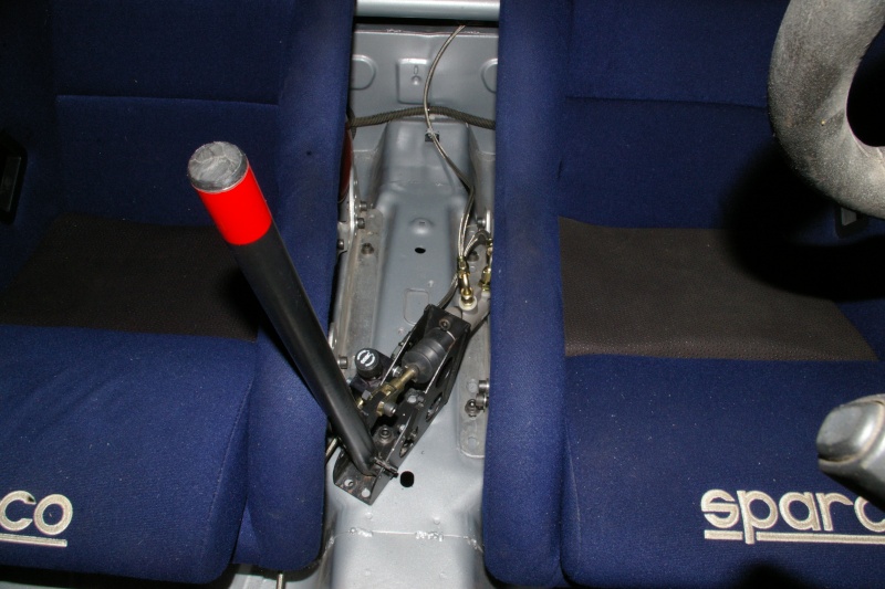

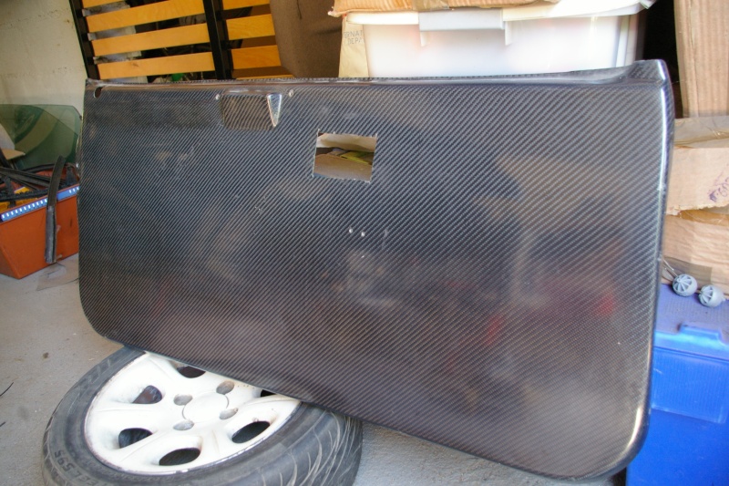

j'ai enfin fais mon système de frein en avia et du frein a mains
et achat des panneaux de porte en carbone :love:
:jap:
