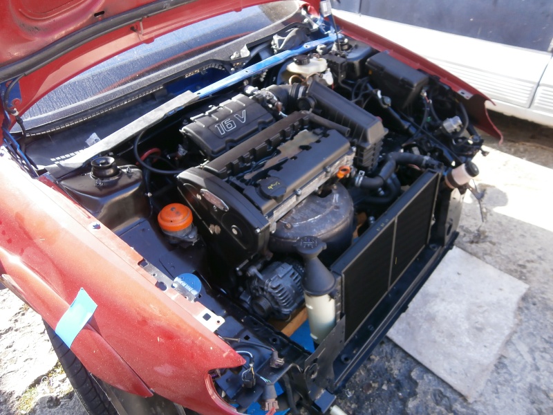

salut tt le monde un peu d avancement sur le bolide mdr.

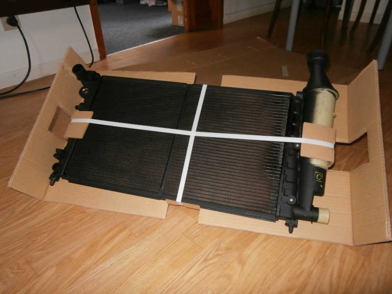

radiateur nrf

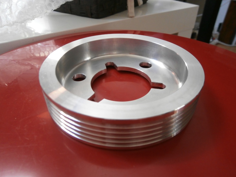

poulie dumper alu 106mm
durite avia train arriere

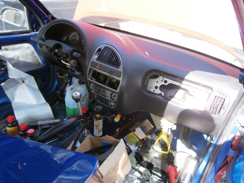

interieur remonté
vu du moteur
a ce jour tte la face av est remonté le kit extension egalement. pare choc traverse phare calandre tt y est. reste qques bricoles a finir mais on commence a voir la fin.
j att l admission dynamique le filtre des triangles neufs disque plaquettes et etrier en 266x22

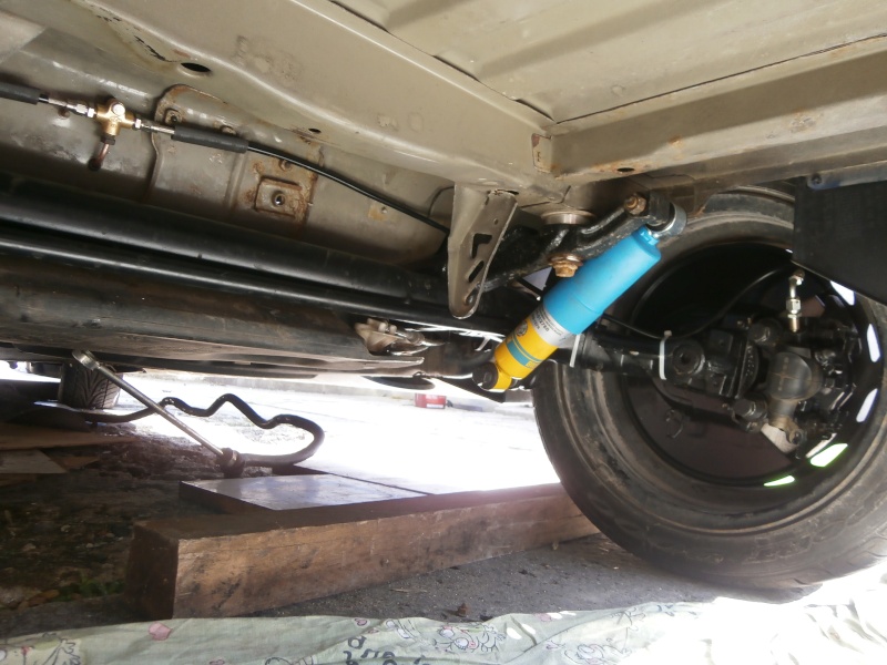

T'as mis de la durite avia jusqu'au T?? Pourquoi ne pas avoir garder le tube d'origine et monter des durites avia au niveau des étriers?
simer
- Messages : 376
- Enregistré le : mar. 31 déc. 2013, 19:46
- Voiture : saxo vts 16v
Re: simer | saxo 16 ph2 | Marne (51)
pck comme tu peux le voir j ai tt supprimé le systeme abs et j ai donc amené une seule durite jusque le train arriere. elle passe par le repartiteur a molette dans l habitacle et je voulais supprimer toutes les rigides du train arriere.

avec cette methode je limite les raccords sur le systeme de freinage aussi

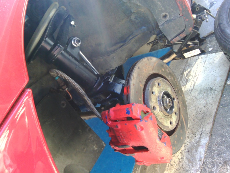

etriers de 206 s16 avec disques rainurés et plaquettes green stuff

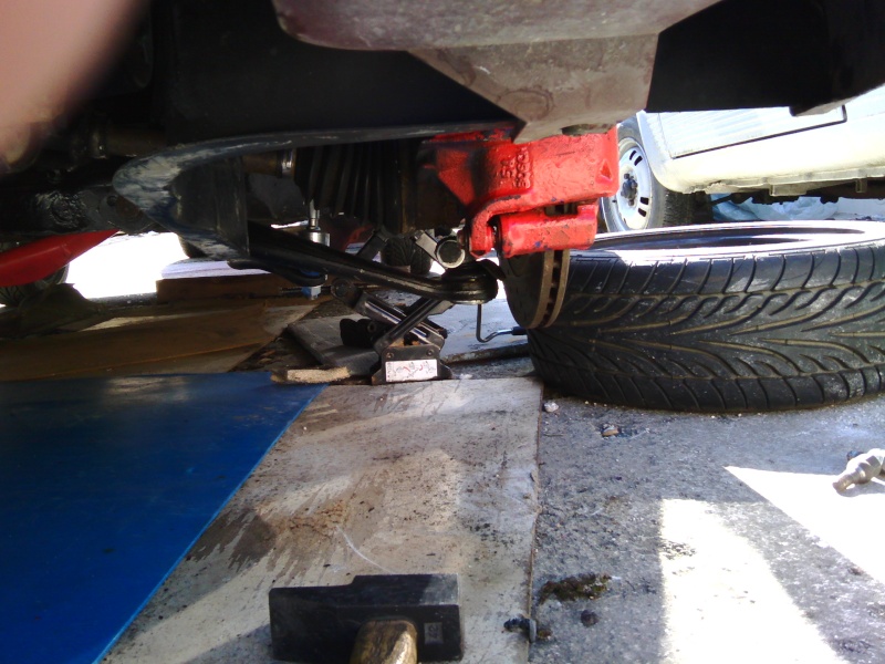

barre inf d ax j ai dut la taper un peu au marteau pour quelle passe au niveau de la ligne ca me fait un peu ch*** mais bon pas eu le choix et je veux pas celle de saxo qui sont trop basse a mon gout
voila des photos des etriers disques seront mis plus tard. heureusement j ai pas de plomb su ma jantes sinon ca passait pas

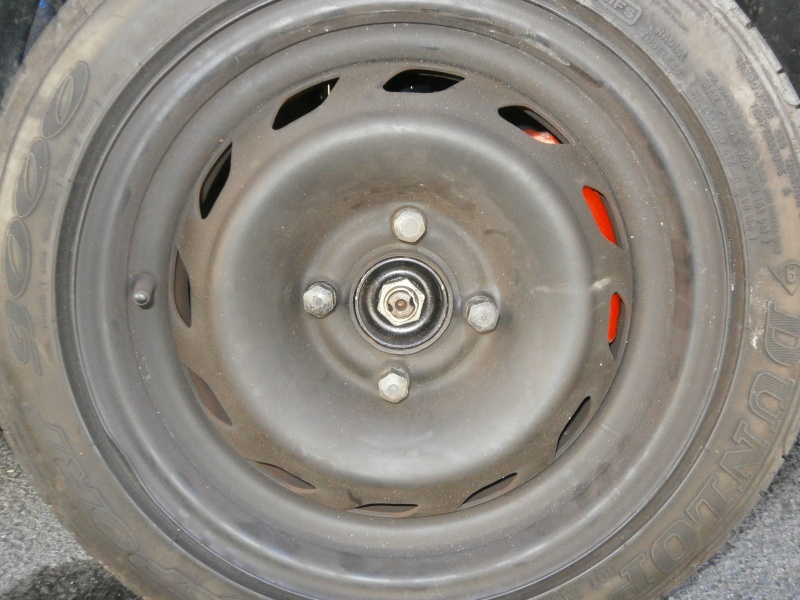

elle est belle est bien rabaissée de l av ce qui ne se voit pas a cause des pneux taille basse.

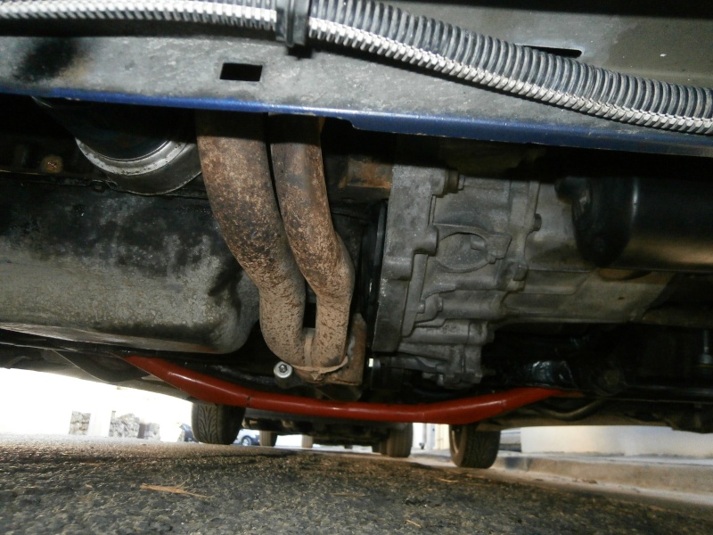

ce week end decrantage de l arriere

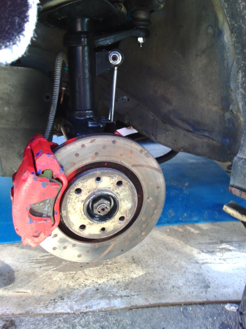

voila comme prevu les photos des freins.
un bon cout de peinture sera appliqué sur les etriers mais ce n est pas ma priorité a ce jour il faut qu elle roule.
les etriers sont neufs et remontés comme vous le constatez
actuellement je suis en train de faire le decrantage de la belle. surprise en demontant les bras les portees sont rongées par la rouille elles sont carrément friable. je vous mettrez des photos de mon train de compet. du coup j att un train arriere "neuf" j ai recup le kit de roulement joint etc psa et je vais faire le montage 3 roulements.

Bah moi je ne le constate passimer a écrit :les etriers sont neufs et remontés comme vous le constatez.
Ça c'est pas coolsimer a écrit :surprise en demontant les bras les portees sont rongées par la rouille elles sont carrément friable. je vous mettrez des photos de mon train de compet. du coup j att un train arriere "neuf" j ai recup le kit de roulement joint etc psa et je vais faire le montage 3 roulements.
