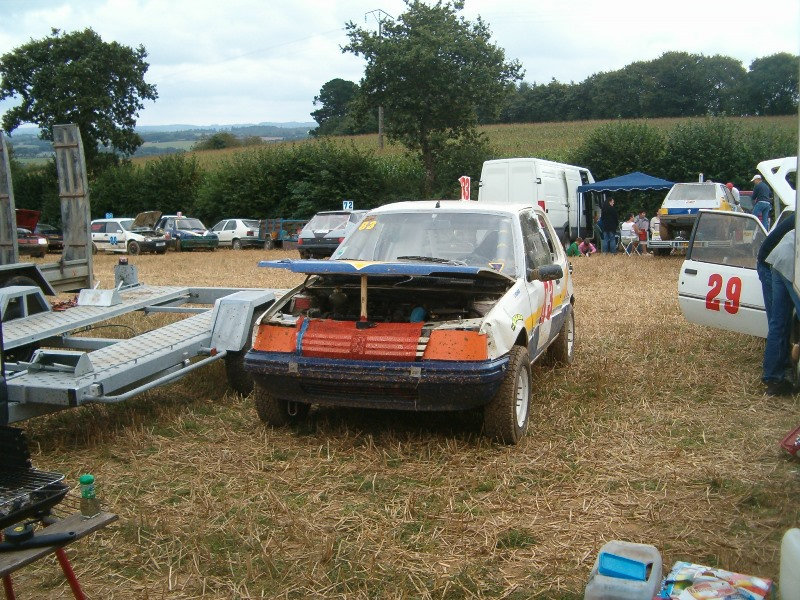

Présentation des mes anciens petits jouets...on commence par ma 1ère 205 d'autocross.
Montée moi-même (arceau, faisceau, méca....) alors que je n'y connaissais rien en méca auto....j'ai appris sur le tas... :)
Une photo lors de ma première course:
En course:
Une autre après plusieurs courses après (c'est déjà moins rutillant... :d

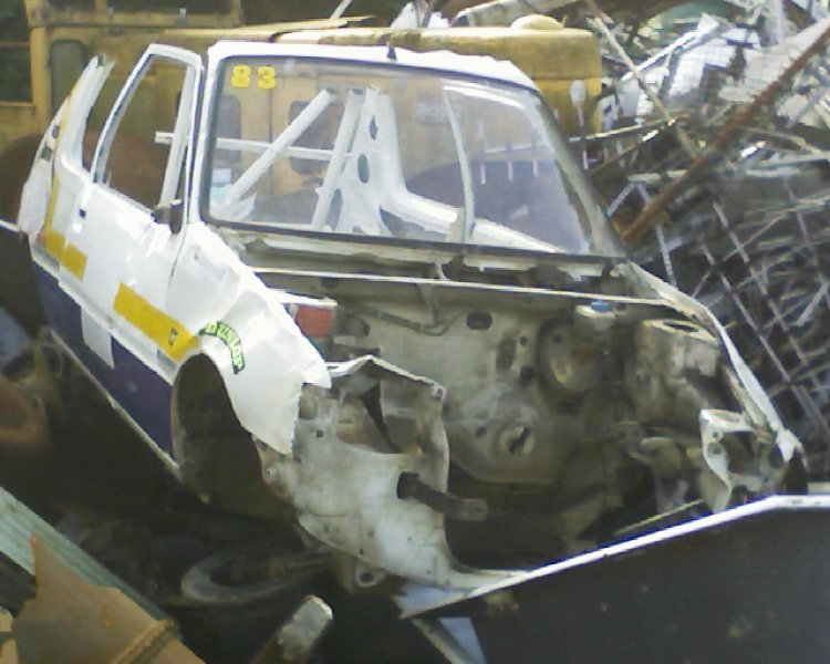

Une dernière...la dernière après 4 ans de course et 2 tonneaux dont le dernier a été fatal (mais pas de ma faute... :colere: )
Config:
Moteur AX GT 1400
Boite MA5S avec un 13*64 axe de 16
Train avant 205 Rallye
Amortos Sachs gaz perfo
Cales de 20mm

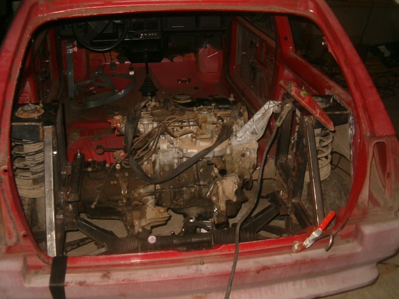

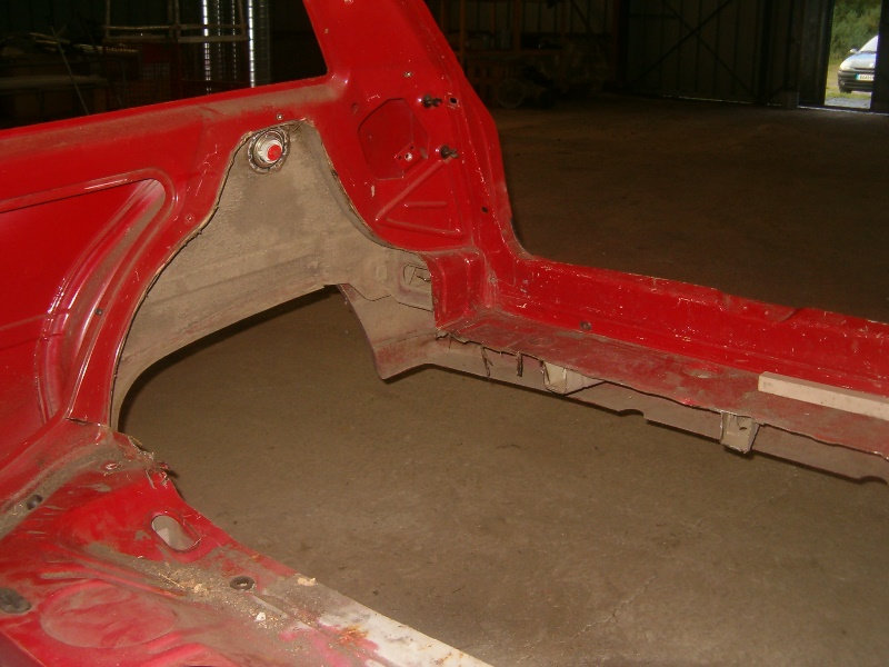

La suite...Montage AX en propulsion...toujours pour de l'autocross:
Début:
On coupe:
Positionnement du moteur à l'arrière:
Début de l'arceau et renforts:
Malheureseusement vendue avant d'être finie faute de temps et de part les études... :L :L

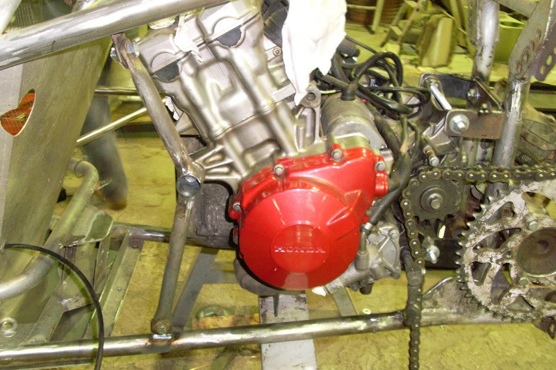

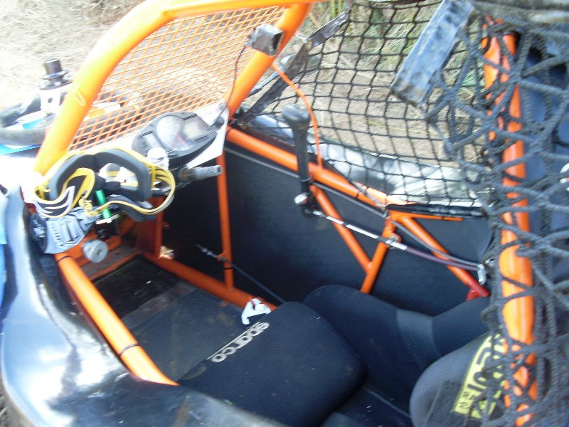

A la fin des études, achat d'une 206 propulsion....sans mécanique...donc tout le montage à revoir pour mettre un MI16 derrière... :d
J'ai fait seulement 2 courses avec et dès le lendemain de la vente, achat d'un kartcross....changement de discipline mais quel pieds....que de la glisse... :d :d
A l'achat:
Après la petite remise à neuf.... :langue:
Config:
Chassis Panthera
Moteur 600cbr rr 2008
Faisceau et boitier HRC
ligne akrapovic
Carto spécifique 117cv à la roue ==> 133cv moteur
Amortos Avo avant et arrière
poids 320kg

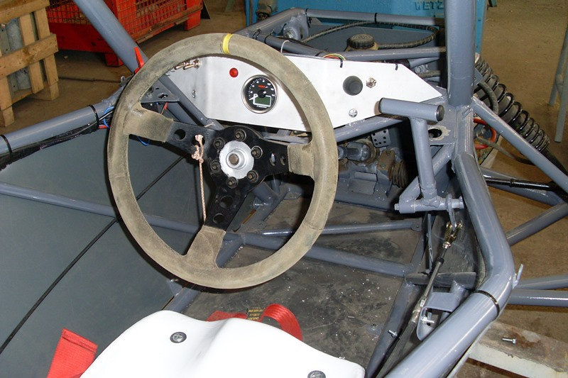

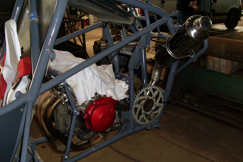

Et le dernier:
Le kart de mon frère...et oui le virus s'est transmis dans la famille... :d
Achat d'un chassis avec les trains et carrosserie mais sans amortos, moteur....dans un état plus que moyen:
Installation nouvelle méca
Mise au norme chassis, renfort et peinture
Remontage de l'ensemble avec fabrication adaptation de pas mal d"élements:
Une fois fini... :langue: :langue:

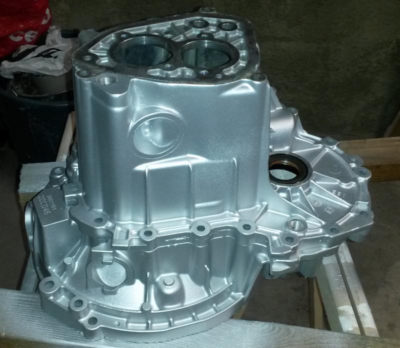

Mais bon je continue la prépa placard...je suis en train de me faire une boite avec montage d'un couple plus court 16*65 de 106 rallye ph2 (actuellement 17*61 sur la saxo). C'est le compromis idéal entre route et arsouille. Donc roulements neufs, disques de synchro neufs,.....bref une bonne remise en forme + peinture des carters.... :oui: :oui:
Avec les travaux qui vont bientôt finir, cela va libérer le garage et mémère va pouvoir rentrer au chaud pour monter tout cela.... :W

totom14 a écrit :La beauté du carter de boîte :bien:
Merci.... :coucou:
un peu de taff pour arriver à tout dégraisser + brosser pour la peinture adhère bien ensuite... ;)
Mais après cela fait plus propre.... :)
