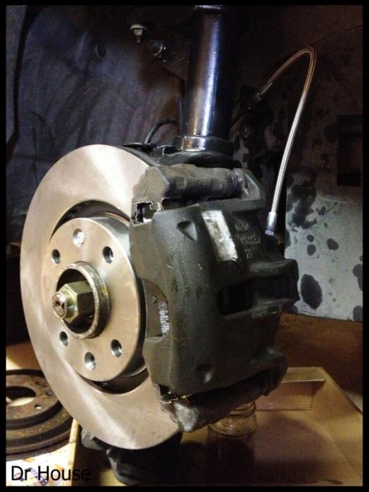

Salut à tous!
Depuis le mois de Novembre, aucun avancement de la 100ch, ni de la S16... (le temps est contre moi)
Ce matin j'ai donc pris, les choses en main.
Montage des étriers de 206 S16 ph2 sur la 100ch avec durites avia.

Tes en 266 /22 sa passe dans tes toulouse? je pensais que seule le 20.4 passe?!
Re: Dr House | Saxo VTS 100ch | Saint Raphaël (83)
Message par 974sax » ven. 06 mai 2016, 10:28
ça passe en 22, j'en avais avant et aucun soucis pour le montage des toulouses ;)

GRIZZLYVTS a écrit :Tes en 266 /22 sa passe dans tes toulouse? je pensais que seule le 20.4 passe?!
Ça passe, c'est juste la chape d'étrier à limer un peu pour que ça passe ;)
