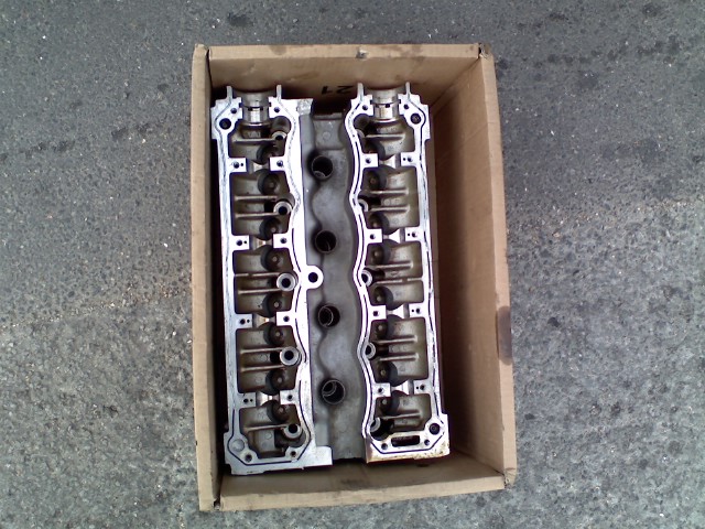

je donne un peu de nouvelles de la sax' qui m'a fait quelques misères il y a trois semaines de cela, monté en température de l'eau puis débordement au vase d'expansion ==> la pression passe dans l'eau, le joint de culasse parait HS :s
résultat avec babou du forum on déculasse pour ce rendre compte que la pompe à eau fuit (distrib et pompe à eau faite pas citroen il y a 14 mois et 10 000kms, sympa) et pour finir voici ce que j'ai emmené ce matin à SOPRAD, spécialiste dans l'éprouvage et le surfaçage de culasse à St Ouen L'aumône :
Donc j'attends la réponse ce soir ou demain en priant pour que ça n'ait pas bougé (je pense pas, ça a pas chauffé longtemps) puis je cours acheté joint de culasse, pompe à eau + kit de distrib, joints de queue de soupapes (ben oui tant qu'on y ait, je vais meme les roder les mémères

bon sinon j'ai eu un coup de fil ce midi, 2/10 de mm de déformation sur ma culasse donc ils me la resurfacent :s (aye la cuenta lol)
vous en pensez quoi ? grave pas grave 0.2mm ? le bas moteur pourrait être déformé ? le mec m'a parlé de mettre un joint de culasse 0.2mm plus épais que l'origine, ça se trouve ça ?
bref voilà où j'en suis ...
