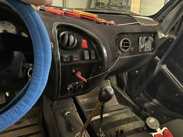

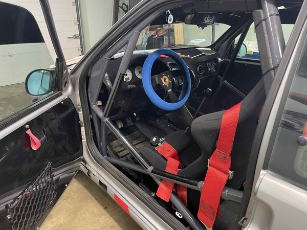

Message par blackout6r » lun. 23 févr. 2026, 20:12
Petit changement pour la saxo.
J'ai monter une extension d'arceau de chez MATTER Motorsport pour passer sur un arceau EVO 2.
Qui comprent un X dans les portières, un V au niveau du toit, un X à l'arrière des sièges, et de nouveau tube sur les supports avant du train arrière, et des tubes vers les cloches d'amortisseur avant.
C'était un peu la merde, le SAV est un peu pourri, ils te livrent tout les tubes ceintrer avec les gueules de loup, mais aucun repère, aucun plant, rien démerde toi...
J'ai eu un numéro de contrat, j'ai envoyer une photo en demandant si mes repérage était bon, j'ai demandé si il y avait des dimensions à respecter... à part un VU... j'ai rien eu, j'ai du harceler le service après vente par mail pour au final me dire, y à pas de distance de cote à respecteur faut juste avoir des tubes qui s'alligne..... merci.
Au final j'ai monter comme je pouvais, certain tube était trop long de 10cm donc j'ai investi dans un support pour faire les gueules propre...
J'ai du monter un nouveau chauffage car j'ai les repicages sur les cloches d'amortisseur avant, et la ventilation d'origine ne passe plus.
Et j'ai donc changer la console centrale.
Je dois encore changer mon siège pilote car passé de date cette année.

Gros job! :eek:
Par contre c'est dommage de devoir galerer avec ce genre de matériel. C'est cool que tu t'en sois sorti.

Message par blackout6r » jeu. 05 mars 2026, 17:37
griscristal a écrit :
lun. 02 mars 2026, 18:59
Gros job! :eek:
Merci, c'est vrai que ce n'est pas normal de devoir galèrer ainsi alors que tu paye des milles et des milles litéralement pour sauver ta vie! et au niveau c'est limite si ils ne s'en foute pas...
Je vien de passer commande de mon nouveau baquet, étant donné qu'ils n'ont qu'une durée de vie de 5ans, celui coté pilote dois être remplacer cette année, et je privilégie la sécurité de plus en plus, je suis donc parti sur un modèle à "oreille".
Au départ je voulais prendre le Sparco Circuit, mais faut de budget j'ai du me rabattre sur un GT2i, quand même 500€! il devrais arrivé demain ou samedi matin, mais avec la chance que j'ai, il va certainement ce pointer lundi ou mardi :W
L'année prochaine je devrai changer celui de la co-pilote et les deux harnais.
