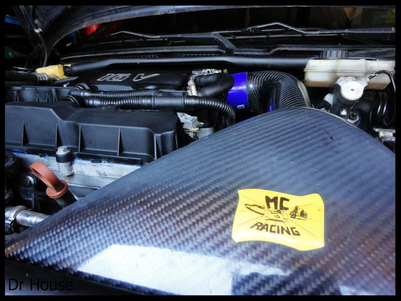

Merci les gars!
Jon08, je ne suis pas trop d'accord avec toi... (après les gouts, les couleurs ca se discute pas)
Mais avantage des JP4 contre le J4 :
- plus beau (car il ne ce salissent pas vraiment, oxydation, trace sale, un coups d'éponge et c'est propre...) et puis bon, noir c'est élégant.
- design plus contemporain (car les machins en métal ca fais vieillot quand même), ca met un coups de jeune!
- plus de fuite car système de joint (dans mon cas, en plus avec pâte à joint)
- bouchon de remplissage qui ne fuit pas (comme souvent sur J4)
- moins de chaleur car le cache plastique ne conduit pas autant la chaleur
- reniflard correct (pas une merde qui ce barre tout le temps)
- moins de chaleur sur la bobine par rayonnement
Voilà, rien que pour ça, je prend...
Et plus j'ai toujours trouvé ces caches élégant SANS le cache bobine.
Bien vu Keny, je vais corriger ça au plus vite.
Sinon, je n'ai pas encore roulé, mais j'ai démarré le moteur tout a l'heure environ 1 minutes afin de faire lentement chauffer la pâte à joint. (la roder si on veut)
Demain je ferai 3-4 minutes et en fin de semaine peut-être un essai sur route.

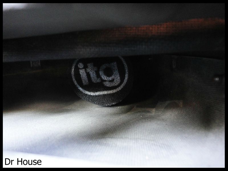

Sinon concernant l'admi, j'avais oublié de vous dire que j'ai mis un ITG car le Green ne rentrait pas sur le tube...
Mais je le garde au chaud, sait-on jamais...

Pas faux pour la chaleur, je n'y avais pas pensé
M'enfin tu fais un montage déporté et voilà (moi je peux pas apparemment car je suis en L4 je crois
Mais moi j'aime bien la gueule de l'origine. Quand c'est bien nettoyé et si tu prends le temps de faire ça bien tu as un truc vraiment sympa

Oui, tout comme moi, tu es en L4... Nous avons donc une bobine et une gestion spécifique pour la dépollution.
Enfin peu importe, c'est incompatible avec les bobines déportés.
Et puis même je n'aurai pas monté une bobine en déporté, j'aime bien ce système, c'est propre et rangé. (même si il a ce défaut de surchauffe)
Je suis content de mon montage de cache AAC dans tous les cas. J'ai mis quelques coups de gaz dans la cour chez moi, et le montage ne semble pas fuir... (il faut attendre un véritable essai route pour être sur, mais je n'ai pas le temps et il y a des touristes partout!
Sinon j'ai l'impression que le filtre ITG fait un petit peu plus de bruit que le green... (effet psychologique?)

Apparemment l'ITG serait "moins filtrant" ce qui voudrait dire qu'il laisse passer plus d'air, donc ce qui engendrerait un son plus rauqueDr House a écrit :Sinon j'ai l'impression que le filtre ITG fait un petit peu plus de bruit que le green... (effet psychologique?)

La MC Racing est vraiment top livré avec le manchon silicon c'est sympa
Bizarre mon filtre Green bi couche CS passait tip top

Je pensais bien que le ITG avait une moins bonne capacité filtrante.
Je vais voir pour faire passer le GREEN en lieux et place dès que j'aurai du temps.
