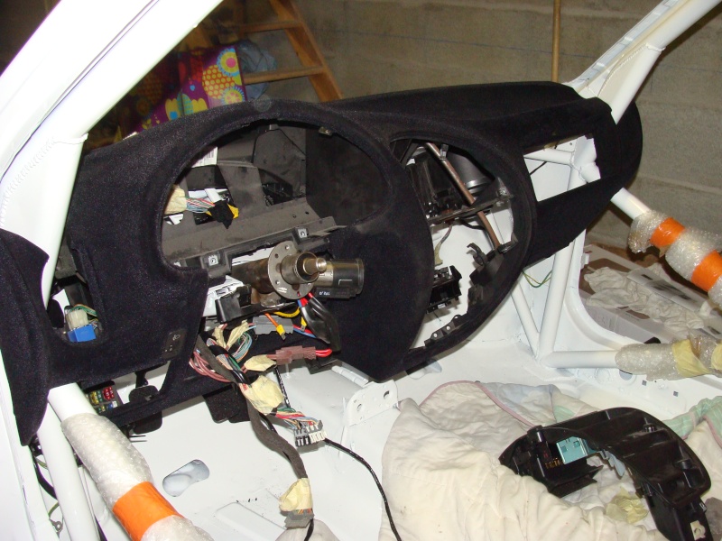

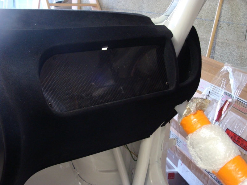

Après plusieurs semaines sans travailler sur la saxo, due à un doigt cassé ...
J'ai bossé un peu dessus cet aprem, donc quelques petites soudures pour préparer mes faisceau de rampe de phare, coupe-circuit et ventilo, et pose du tableau de bord....
La suite bientôt.

Ca pête bien avec le TBD flocker
- Romain33
- Messages : 3480
- Localisation : (92)
Re: Gaël | Saxo VTS 16v en cours de montage Gr N| Puilboreau (17)
Je sens comme une légère tentation de flocage de ton TDB ?kainry a écrit :Ca pête bien avec le TBD flocker
 En tout cas super boulot que tu es entrain de faire Gael.
Bonne continuation et vite des news

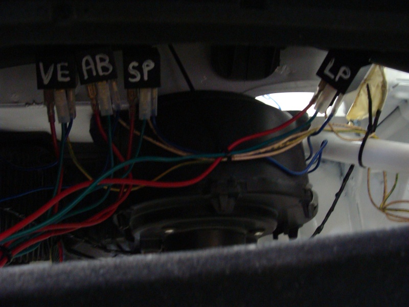

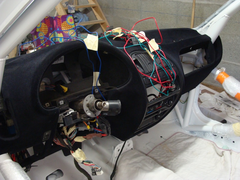

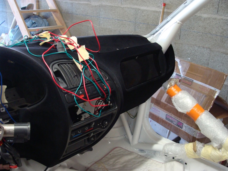

J'ai bossé un peu cette après-midi, pose des relais de la rampe de phare, ventilo et anti-brouillard, et préparation des fils
Ensuite, pendant que je bossais sur la saxo, une surprise est arrivée
Voilà,
La suite au prochain épisode (normalement dimanche soir)
Gaël

Par contre, juste une question bête : à quoi ça sert de floquer un tableau de bord ? Qu'est ce que ça apporte par rapport à l'origine ?
- kainry
- Membre d'honneur
- Messages : 9881
Ça t'évites le reflet du tbd sur le pare brise, important en spéciale si tu veux y voir clair  .
 .- gimmick49172
- Messages : 2139
kainry a écrit :Ça t'évites le reflet du tbd sur le pare brise, important en spéciale si tu veux y voir clair.
Ok, maintenant, je comprends mieux.
 Merci tonton k1k1.
 Merci tonton k1k1.
 C'est vrai que c'est chiant quand ton tableau de bord est tout propre, et que tu as le reflet du soleil...
 Sinon, j'ai une autre solution : passer un coup de toile émeri sur les plastiques de l'habitacle.
