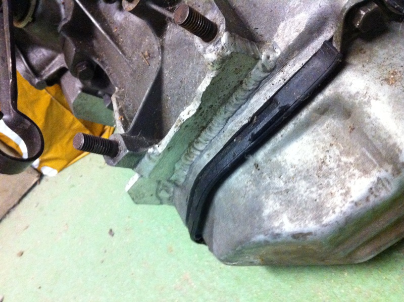

Message par Guilt » mar. 11 janv. 2011, 23:09
quelques tof
les renforts de boites
Message par cassbonbon » mer. 12 janv. 2011, 00:27
ah oui c'est renforcé au niveau du support :eek:

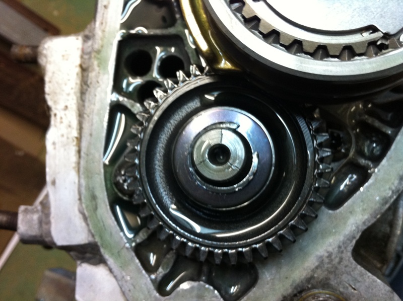

j'ai ouvert le carter de 5 pour voir le montage
je pense ne pas trop me planter en disant que c'est un montage clipsé , mais si quelqu'un peu me le confirmé ca serais mieu
sinon pour changer la 5e par une vitesse de diesel , il faut changer les 2 pignons de 5 pour il n'y en as qu'un ??
merci de vos reponses
Message par kainry » mer. 12 janv. 2011, 21:37
Yes montage clipsé on voit bien le circlips :bah: .

le première photo tu l'aurais un peu plus nette ?
y'a un truc qui me parait bizarre...

Message par Guilt » mer. 12 janv. 2011, 21:44
-NoNo- a écrit :y'a un truc qui me parait bizarre...
non j'ai pas plus net c'est quoi qui te chagrine ???

Message par gus.bounty » mer. 12 janv. 2011, 21:50
les 3 sortes de fissure sur le bout de l'axe??

Message par Guilt » mer. 12 janv. 2011, 21:57
gus.bounty a écrit :les 3 sortes de fissure sur le bout de l'axe??
franchement ca ne ma pas sauter au yeux , maintenant j'ai pas regarder specifiquement ca
ca ressemble plus a cette empreinte mais faite 2 fois au meme endroit

Message par -NoNo- » mer. 12 janv. 2011, 22:07
c'est + la gueule du clips qui m'a l'air bizarre (et son montage, il a pas l'air bien clipsé justement :D)
mais vu la qualité de la photo, ça peut être juste un effet d'optique :D mais il m'a l'air vraiment pas bien mis (voir même abimé)
Message par kainry » mer. 12 janv. 2011, 22:23
Ah ouais j'avais regardé que la 2eme photo .
C'est vrai maintenant en regardant la 1er que le circlips et bizarre mais l'axe aussi .

Message par Guilt » mer. 12 janv. 2011, 22:25
t'as raison je re-regarderais ca et si il faut je le changerais , c'est pas pour le prix que ca coute

Message par OkCmoua » mer. 12 janv. 2011, 23:17
en effet le circlips a l'air d'avoir morflé un peu sur la premiere photo genre , trop ouvert
