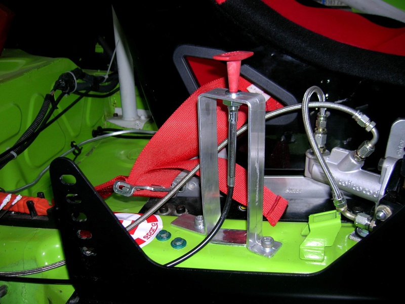

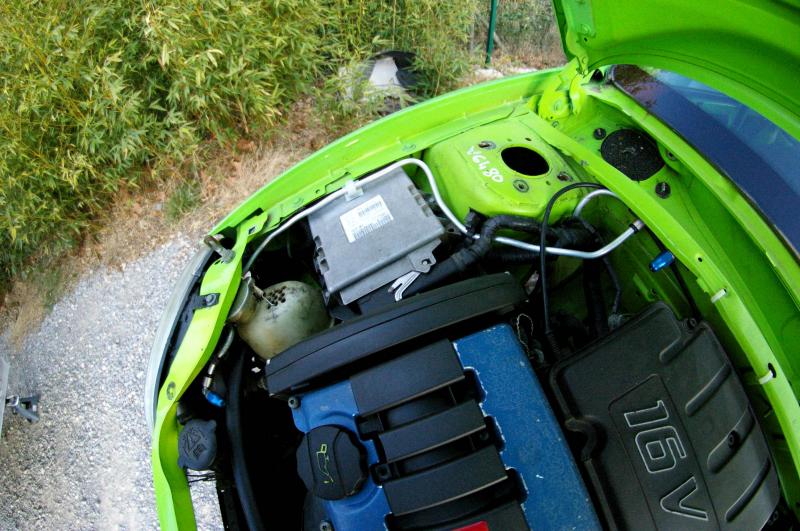

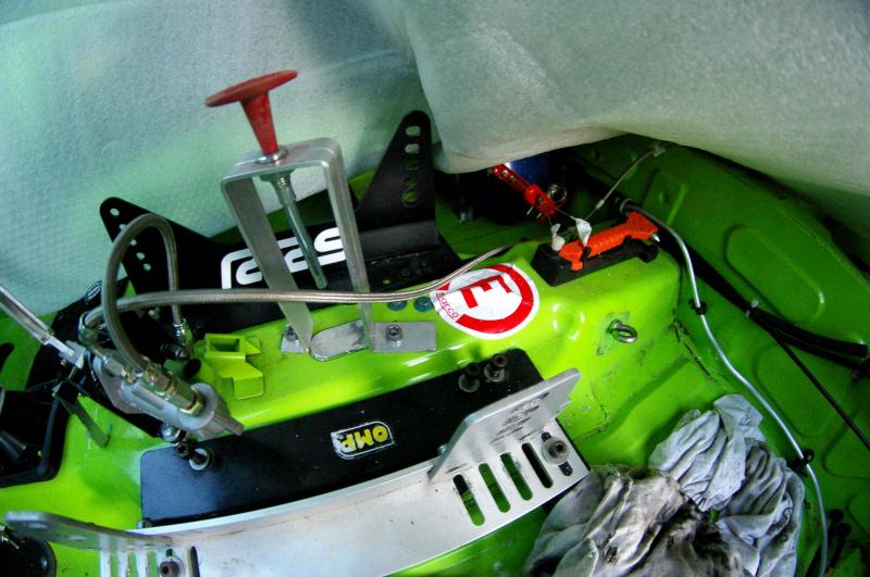

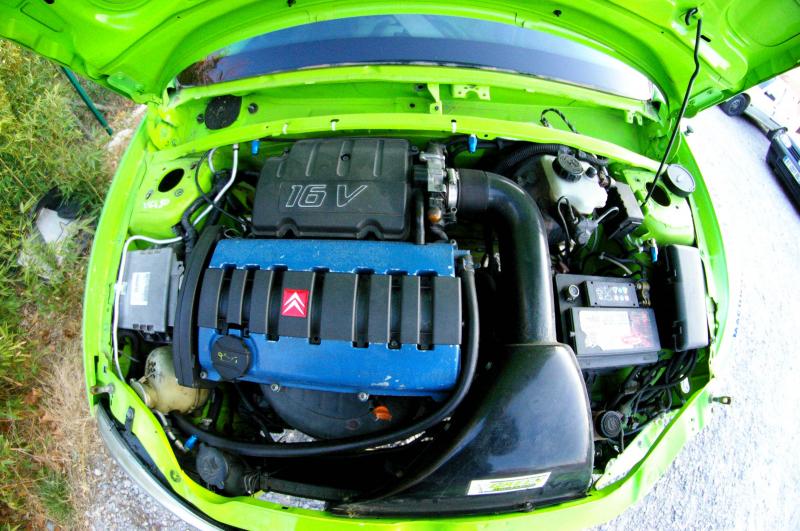

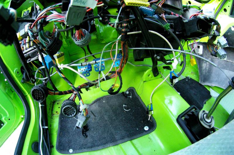

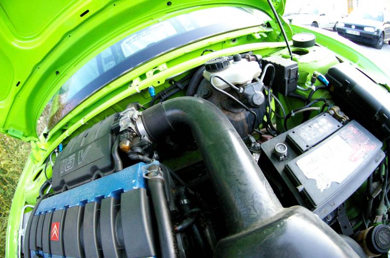

Voilà le montage de l'extincteur, je t'ai fait vite fait des photos ;)
Les emplacements dans le compartiment moteur (buses bleu)
2 buses à l'intérieur, une côté conducteur, l'autre côté passager.

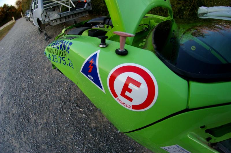

Tu as une tirette dans l'habitacle (que tu peux mettre sur le tableau de bord ou comme nous sur un support qu'on a créé)
Et la tirette extérieure sur l'aile avant gauche.
Tu relis tes 2 tirettes sur ta poignée d'extincteur et bien sûr ton tuyau
Modifié en dernier par mat30 le mar. 21 févr. 2012, 21:35, modifié 1 fois.

C'est parfait merci beaucoup sa va beaucoup m'aider :bien: :fleur:

Message par mat30 » mar. 21 févr. 2012, 21:47
Oui je profite je rend le fish eye dimanche donc je shoot à fond :d

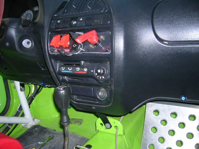

Tiens pour voir ce que ça donne avec le TDB
Avec ces photos tu vois mieux aussi
Tu peux voir le tuyau arriver en haut de la photo, et les 2 tirettes fixées à la poignée
