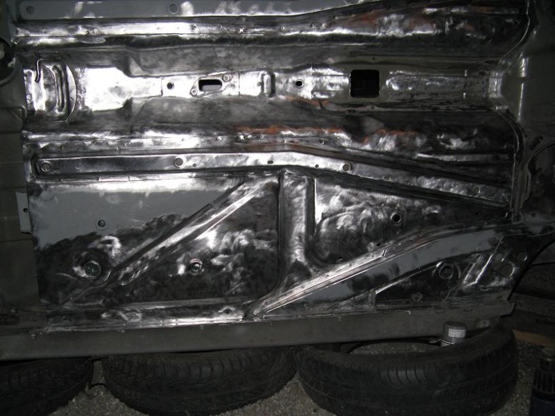

Message par gabvts » dim. 09 nov. 2008, 14:48
KLOSH-SAX'] a écrit : zolie boulot !
Vous grater vraiment tout tout les petit recoin car sur une photo j'ai vu que vous laissez un peu ;)
Vous avez passé combien de bombe par passage de roue ? car vla comment il est gris !!!
Peux etre pas peindre tout de suite l'arceau car si vous devais faire les soudures après ... :voyons:
Bon courage, le debalxonnage c'est comme le loto tu gratte tu gratte mais tu gagne rien autre que des Grammes :bien:
Oui tu a bien vue il reste encore des recoin a gratter c'est pas tout a fait fini mais se sera fait . Pour les bombe de galva ou de zink c'est un gris assé foncé et on passe deux couche a chaque endroit on l'on gratte .

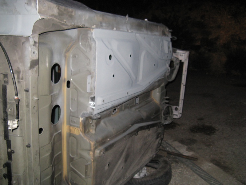

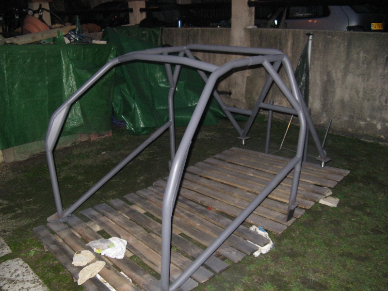

Voici quelque photos de l'arceau aprés avoir passé l'apré pour pas qu'il rouille:
Puis on a encore gratté mais pas de photos pour le moment se week-end pareile et la il y aura des tofs +++.

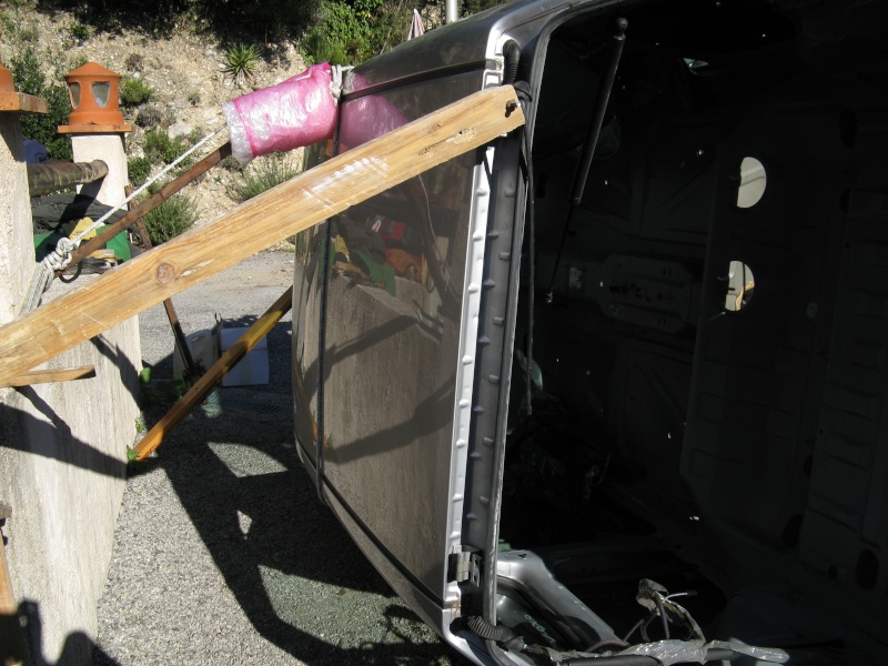

Alors pour commencer on est partie faire les selection karting jeune 2008 lol c'etait des carte électrique pour cinq euros 5 minute de cource serieusement contant et étoné de ces kart puis on est rentréchez moi et on a mis la voiture sur flan à l'aide du padré qui nous à donné de bonnes idées pour bien fixer la voiture:
Donc la solution choisi c'est la voiture posée sur des pneus comme gael a fait :bien: , et pour notre petite solution suplementaire c'est des poutres fixées par des gros serjoints à un mur et de l'autre coté fixées à la caisse. Place au photos.

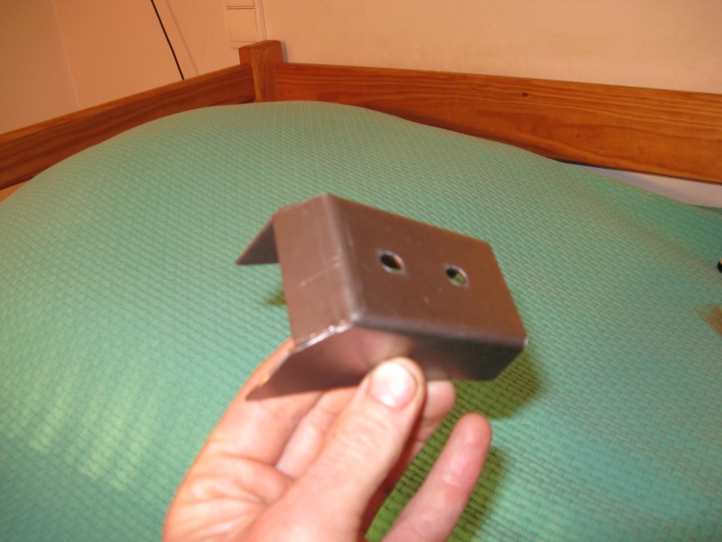

Salu salu c'est encore moi je viens de recevoir un ti coli tout petit le voici :
Et à l'interieur il y a sa :

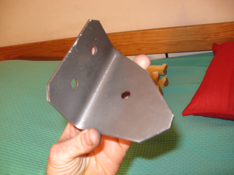

Par contre voici quelque photos suplémentaire car j'aimerai savoir ou vont ces renfort de caisse merci de répondre méme si vous n'étes pas sur :p .
Je ne veus pas les avoir payer pour rien :voyons: .

dans l ordre
cotelettes sur tablier
cotelettes sur longeron
et support boite a vitesse
a controler quand meme mais ca doit etre ca

cyril31140 a écrit : dans l ordre
Je viens d'allé voir et pour la deuxieme pieces cotelette sur longeron on dirai que c'est ca mais sa rentre pas :mad: pour le reste c'est bon .

Y ne te faut pas de diagonale de toit ?
Sinon trop beau ton matter, tu la payer 1300€ ?

Juste pour info .... dans l'annexe J de la FFSA !!!
Salu ,
Pour l'arceau et les contre plaque + les renfort de caisse 1333.54 euros TTC port inclu c'est un arceau multipoint passage de six a huit point sans compter les renfort au coupelles et il est homologue group N le plus gros aprés ya celui pour le f2000 ou kit car qui eu on les croi de porte et la diagonale de toi mais moi je compte remonter une top N2 donc c'est bon.

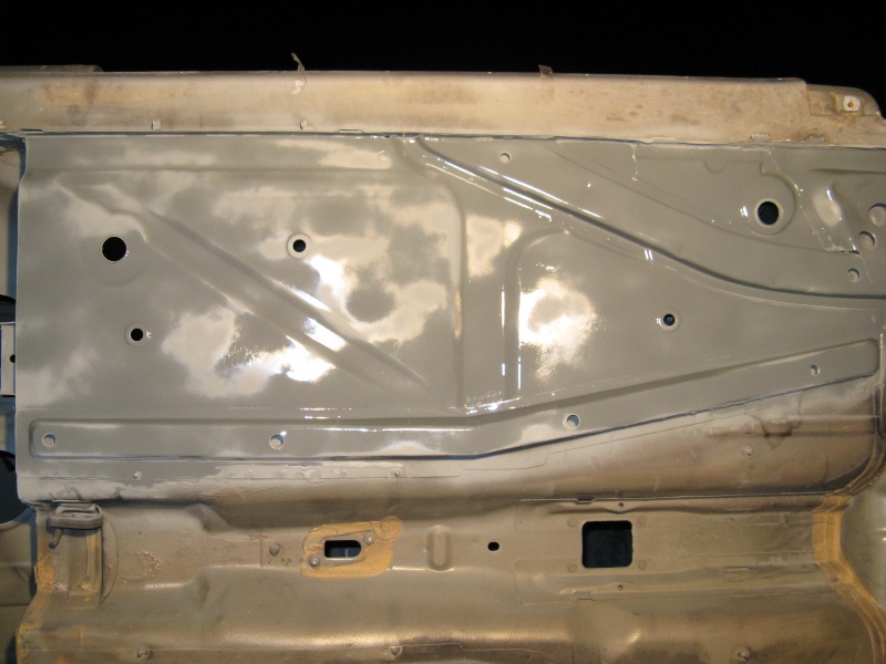

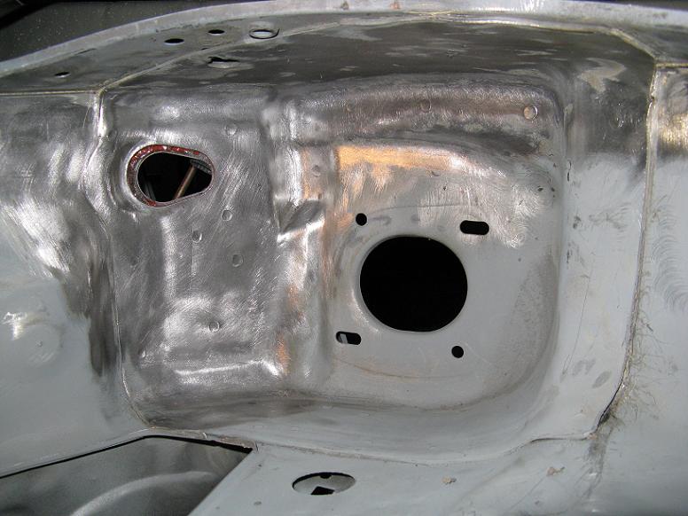

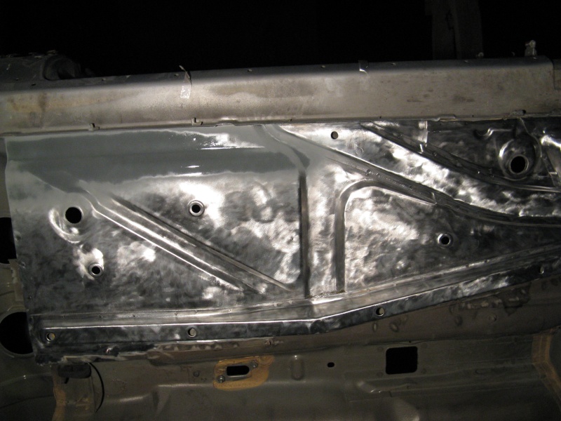

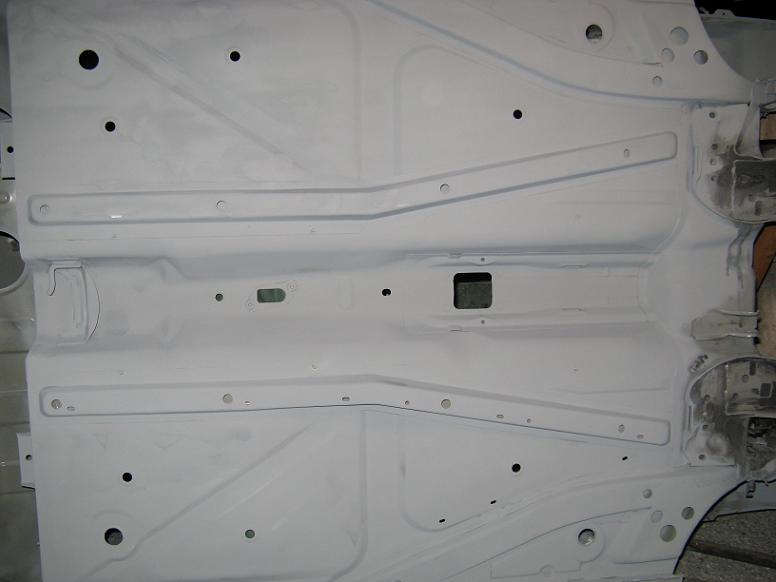

Salu salu alors pour se week-end du 22 novembre on a bien graté puisque le dessou de caisse est presque terminé et on en a profiter pour retoucher le fonds des passage de roues .
Il nous en reste deux passage e roue a retoucher pour la semaine prochaine ainsi que le cul de la caisse ou il y a un tout petit peu de blaxon.
Place au photos avant :
Aprés:

Salu salu :coucou: en effet j'ai plus prit de photos depuis mais on a fini tout le dessou de caisse les passage de roue av et le passe de roue ar droite. Puis on vien de remettre la caisse sur chandelle et il nous reste le passage de roue Ar gauche , le compartiment moteur a finir et l'interrieur a reprendre pour le finioler . La caisse par le 27 decembre chez le carroscier qui me soude tous et qui la peind.Elle sera de retour 1 semaine apres pour le weekend du jour de l'an . j'espere la mettre sur roue pour fin janvier voila pour les news je posterai des photos qt la caisse sera de retour :sol: .
