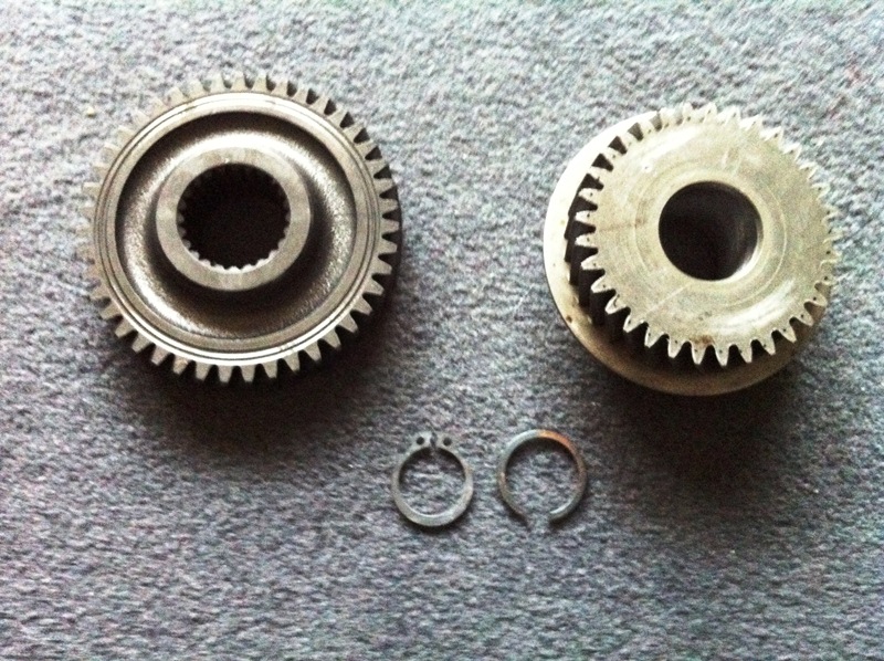

Si ton numéro OPR est supérieur à 9550, c'est un montage avec circlip. Jusqu'au 9549, c'est un écrou...
Mais on voit bien que c'est un circlip en effet.
Amuse toi bien :!:

sircyr14 a écrit :Si ton numéro OPR est supérieur à 9550, c'est un montage avec circlip. Jusqu'au 9549, c'est un écrou...
Amuse toi bien :!:
cyrille ne tu suis pas !!!! :p
c'est une boite d'occase monté en 13x64 , aucune idée de la provenance , encore moin du numero d'opr !!!

oui le circlip a l'air d'avoir été enlevé et remis plusieurs fois et donc ca a pas l'air de clipser grand chose

Momo a écrit :oui le circlip a l'air d'avoir été enlevé et remis plusieurs fois et donc ca a pas l'air de clipser grand chose
ouep c'est prevu de le changer et d'inspecter le reste histoire de ne pas avoir d'autre decouverte

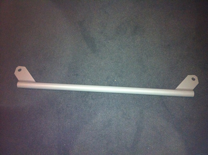

sinon encore un petit truc supplementaire

sympa la barre ;)
c'est un modèle de Flashrider?

gus.bounty a écrit :sympa la barre ;)
c'est un modele fais maison, je ne sais plus le model de base qui a servi pour la prise de mesure
