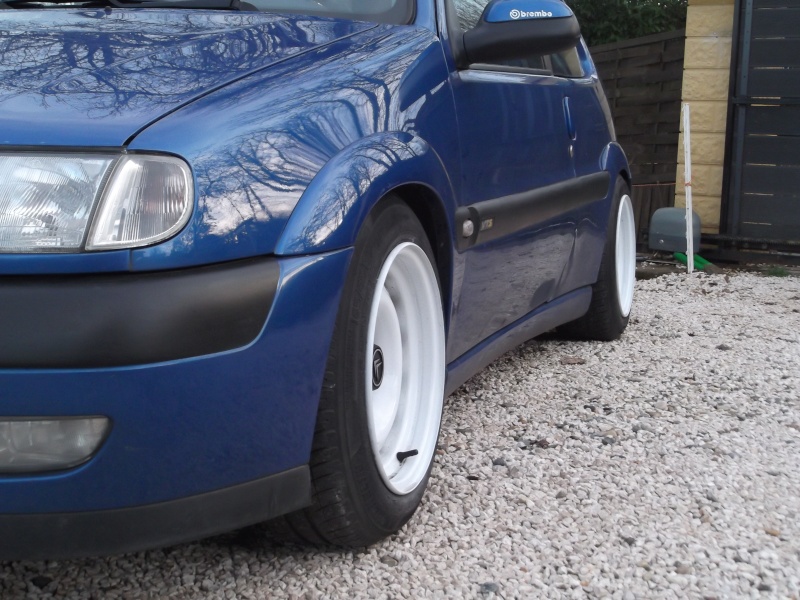

Message par florent47 » lun. 17 févr. 2014, 10:02
Apres quelques mois d'absence, par manque de temps entre les travaux a la maison et sur la voiture :
Suite au changement des roulement de bras la saxo est remonté en -30 avec les jantes 15 technomagnesium,par manque de temps.
Puis durant 3 mois j avais un problème dessus, a froid le ralentie montait a 3000 trs et y restait jusqu'à que la voiture soit chaude.
J ai changer le pas a pas, la sonde de température de liquide de refroidissement et au final c 'était une prise d air entre la pipe d admission et le le boitier.
Enfin débarrasser de ce problème, l envie de reposer a terre a saxo est revenu, alors hier elle y a eu droit. Pour l instant avec les jantes en tôle, car les 15 sont en train d être poncer pour etre repeinte.
allé quelques photos

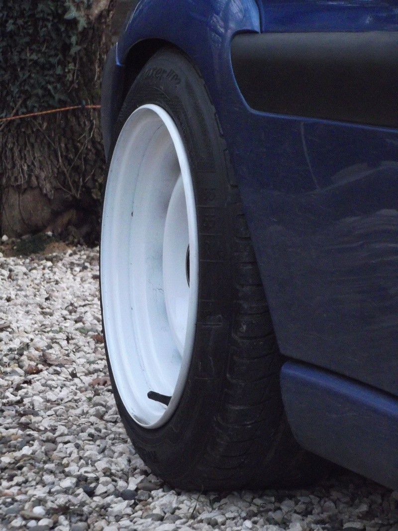

Message par florent47 » lun. 17 févr. 2014, 20:41
Celle la je l aime bien :buzz:

Re: Florent47 | Saxo VTS | Agen (47)
Message par jon08 » lun. 17 févr. 2014, 22:43
Faudrait des cales devant quand même pour que ça soit à fleur des extensions comme à l'arrière, et la ça serait le top :lover:
florent47
Messages : 970
Message par florent47 » lun. 17 févr. 2014, 23:06
jon08 a écrit :Faudrait des cales devant quand même pour que ça soit à fleur des extensions comme à l'arrière, et la ça serait le top :lover:
J y pense :lol: j ai mesuré, mais le probleme est que du 16 resortirai plus qu l arriere. je ne sais pas si du 10 existe ?
Message par jon08 » lun. 17 févr. 2014, 23:24
Si ça existe :oui: Mais après il est toujours possible de faire tailler du 10 dans du 16 chez un tourneur :bien:
