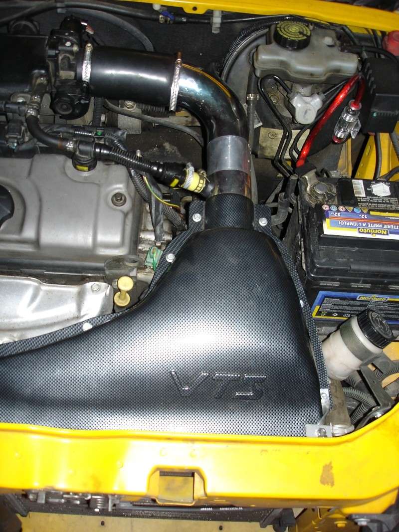

Quelques questions, est-ce que tu as gardé le filtre fourni avec? Pourquoi t'as pas mis un reniflard? Et enfin est-ce que t'as eu des réglages à faire suite au montage ou rien du tout?
Saxo 1.4L bic vts grise iceland
viewtopic.php?t=14715
séb@83
Messages : 355
Localisation : Ollioules (83)
Message par séb@83 » lun. 21 janv. 2008, 19:37
alors c'est simple,
j'ai gardé le filtre d'origine mais dès que je peux je mets les CS (pour commencer celui qui y est très bien).
Pour l'installer il suffit d'enlever le bocal de DA et de faire une pate en alu qui le tienne sur la traverse.
Pour le reniflard j'ai repercé un trou dans l'axe parceque ça tombe pas en face.
J'ai également rajouté une pate qui tient l'écope à la traverse
Je te ferai une photo demain de mon admi.
Niveau moteur aucun réglage

je veux bien une photo des pates qui tiennent le bocal de DA et l'écope si ça te dérange pas ;)
pour le reniflard en effet j'avais vu au mourillon que ça tombait pas en face du coup t'avais fait un montage... à l'ancienne :d
Ce que je pensais faire moi, c'est boucher le trou du tube d'admi, et mettre un reniflard au bout du tuyau qui resterai pendu dans le vide (bon je le fixerai un minimum bien sur). J'ai vu certains faire ça...

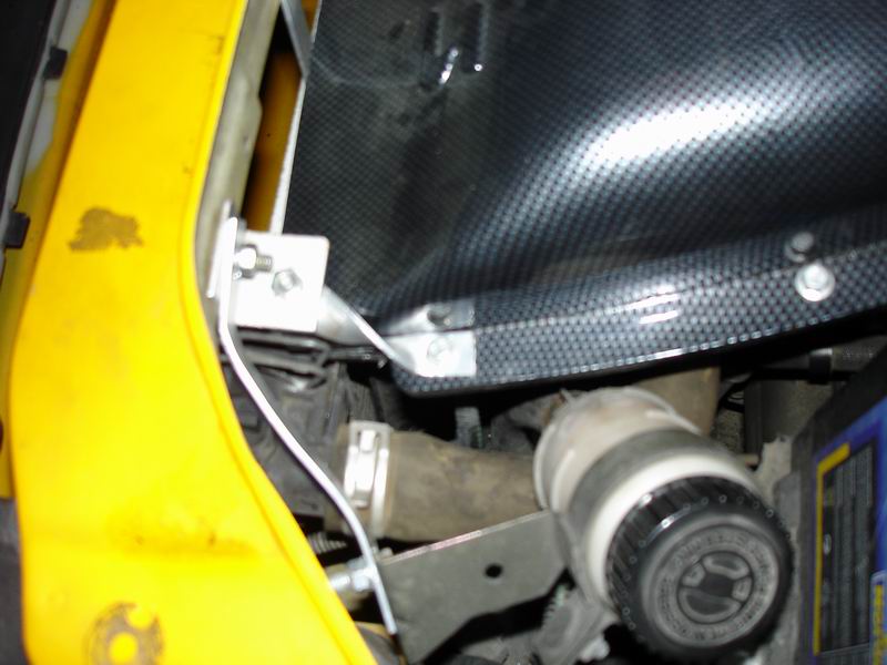

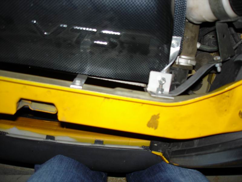

Message par séb@83 » mar. 22 janv. 2008, 21:08
Voici les photos.
Par contre désolé pour la qualité, mais je les ai prises de nuit...

Message par Nichrome » mar. 22 janv. 2008, 22:09
c'est propre ce que t'as fait. D'ailleurs d'ou tu les a sorti ces pattes? tu les usines toi meme ou quoi lol
Pour la patte qui tient l'écope de l'admi par contre ça régidifie vachement l'ensemble, t'as pas peur de péter quelque chose sur de gros freinages ou des virages que tu prends un peu fort?
séb@83
Messages : 355
Message par séb@83 » mer. 23 janv. 2008, 21:27
en fait tu achètes un morceau d'alu, et tu tailles dedans. Après ça reste de l'alu, c'est mou :)
Pour l'instant aucun souci, le manchon rempli bien son rôle.
