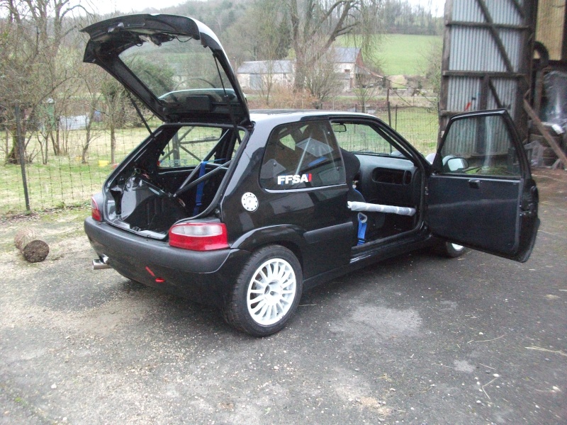

voila une petite photo des jantes oz superturismo corsa Citroën sport sa fait plaiz de les avoirs reçu =) et voila une photo de l’intérieur en ce moment même
sinon en piéce j'ai eu mon levier de vitesse de berlingo,j'ai également racheter le frein a main hydrolique qui étai dans la voiture de course d'un pote avec répartiteur de frein tilton

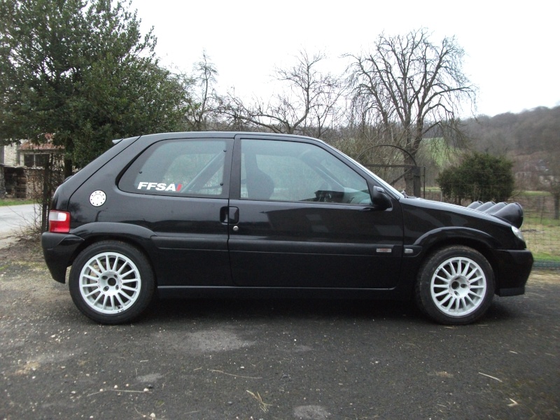

- bon aller un peut d'info sur ma nouvelle saxo
-soudage des contres plaques de l'arceau + modif pour le hans + installation arceau 6 poin sabelt dans TDB
-peinture complette de intérieur de la caisse + arceaux en gris anthracite
-montage des baquets oreca fibre + harnais omp+ glissière omp + rehausse
-volant oréca
-modification du tableau de bord pour passage de l'arceau
-montage du compbrake
-montage du frein a main hydraulique mosa frein + régulateur de pression tilton + circuit frein cuivre dans l'habitacle
-cale en 16mm
-jante oz Citroen Sport 15" + 8 oz en 15
-goujon long sparco + écrou portée conique
-pneu toyo R1R
- disque groupe N + DS 3000
-durite avia
-train arrière refait a neuf avec bague bronze
-douille alu
-train avant arriere en Bilstein B6 tarage ferme + ressort eibach -3
-anticouple PTS
-panneau avant arriere carbone MC RACING
-ligne groupe N inox CSC
-barre anti rapprochement inf & supp omp
-boite a air filte ITG + durite VENAIR
-démarrage start engine
-trappe allu
-pommeau c4
-rampe 4 phare IPF avec targette
-suppression vanne egr
-suppression faisceau autoradio
-suppression ABS + tout les tuyaut d'orrigine
-filet copilote + pince document
je doit en oublier pas mal mais bon en gros voila la sax ce quel raconte =)

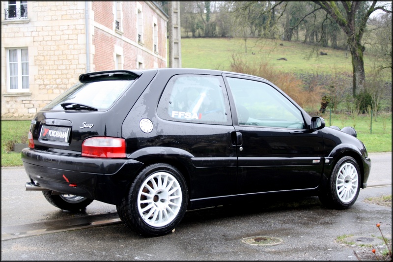

petite photo au circuit de folembray

6 ou 7 pouce de large tes jantes?
