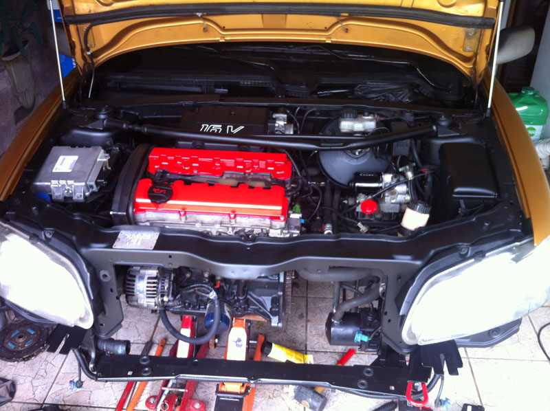

Petite news :up:
Après avoir pété mon mécanisme d'embrayage et les vis de mon volant moteur (me demandez pas comment j'ai fais :ho: ) j'ai du déposer la boîte pour tout changer et j'en ai profité pour y mettre un coup de propre :sol:
J'ai longuement hésité sur le choix de l'embrayage et j'ai décidé de rester sur un embrayage d'origine malgré que l'ancien patinait en 2eme :L cette fois ci j'ai déglacé le VM j'espère que ça pourra résoudre le problème.
Pour le verrouillage PTS j'ai juste besoin d'installer le ressort rouge mais même après avoir trouvé une photo sur la pièce à remplacer, ça dépasse mes compétentes :buzz: donc je remettrais ça à une autre fois.
Je posterai une photo ce weekend quand tout sera remis en place :)

Ahhhhh tu as enfin enlevé les logos rouges :d
Le compartiment moteur noir mat ça fait propre :bien: par contre tes caches rouges attends toi à ce qu'ils s'écaillent :L

Message par masnaki » jeu. 10 mai 2012, 11:28
Oui tu te moquais alors j'ai eu honte à force :ho:
Pour les caches j'ai pris de la peinture spéciale moteur haute température à autobac, tu crois que ça va foirer à force ?
