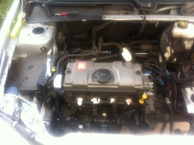

Message par lemessy-92 » sam. 13 avr. 2013, 18:24
moteur fini :miam:
je lui fait le plein d'huile dès que la pâte a joint aura séché.
la moitié du travail est fait.
plus qu'à:
-nettoyer la boite de vitesse
-momifier le collecteur
-traiter les point de rouille du compartiment moteur
et vrooom

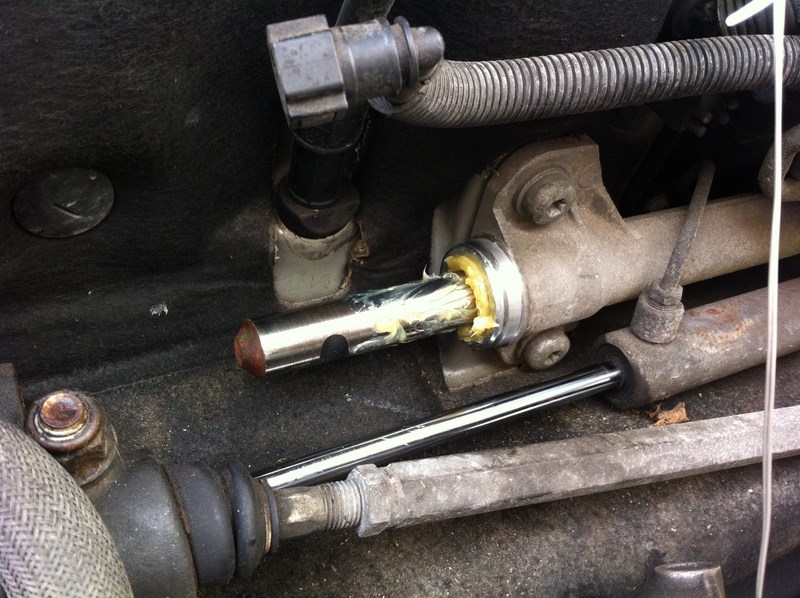

on remet en état la crémaillère :roll:
pas trop grave
mais là y manque un truc :L
il avait cassé quand je l'avait touché en levant la voiture

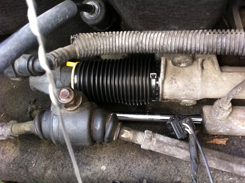

on regraisse abondamment la crémaillère après un bon nettoyage
c'est de suite mieux :)
j'ai bien lutté pour le mettre en place
il reste une bonne purge de la DA a faire et elle sera comme neuve :oui:

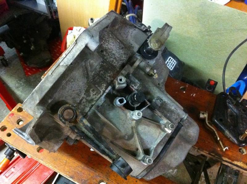

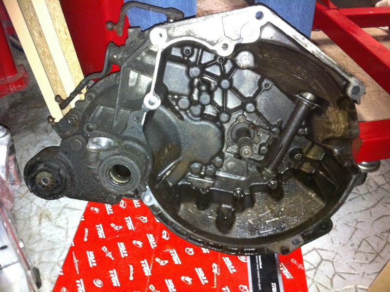

je suis passé d'une boite très sale :q
a une boite propre après un bon nettoyage
on ouvre a fond et on y va
