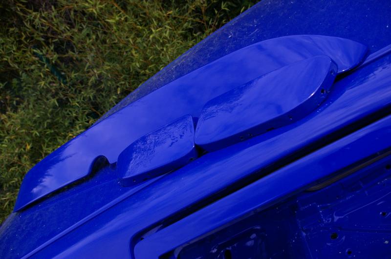

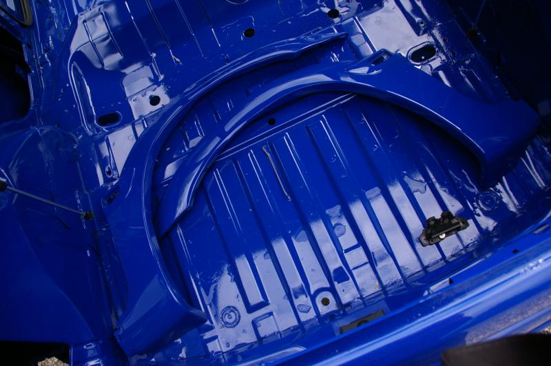

Oui je languis de monter les TDM pour voir la gueule avec le bleu :lover: par contre pour faire impeccable il me manque quelques pattes dans les extensions pour quelles soient bien tenu. Et ça me fait chier de mettre de la colle à pare brise :L

Message par mat30 » ven. 13 avr. 2012, 17:33
