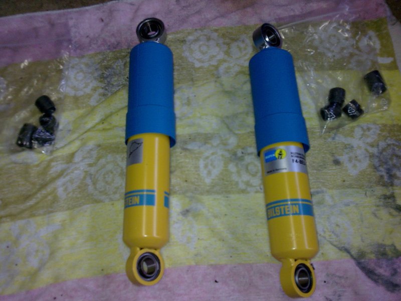

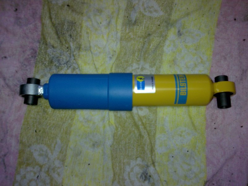

les bibi rotulé sont enfin là:

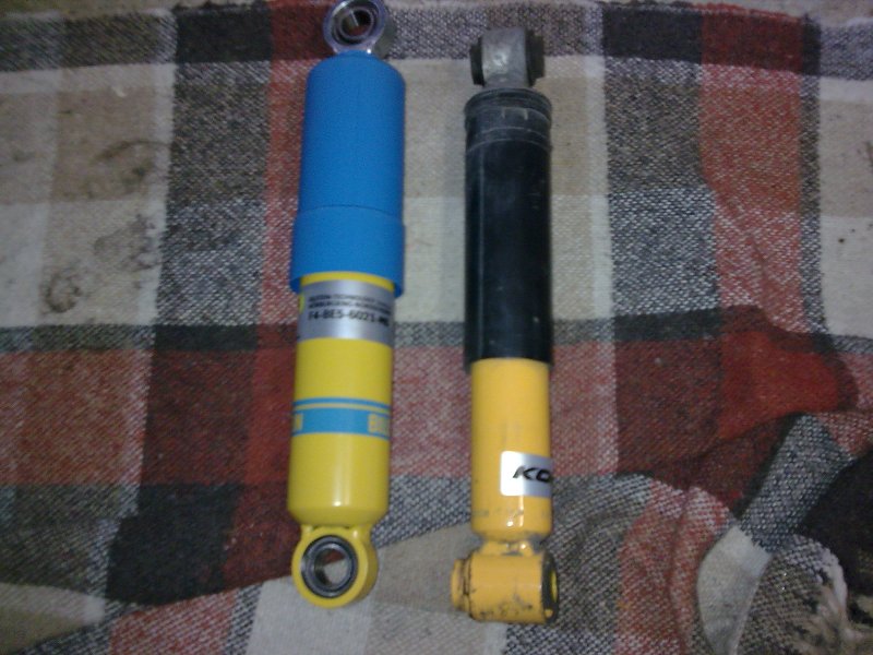

on note bien la difference de diametre avec le koni!!

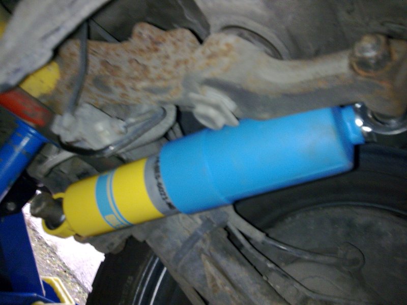

une fois monté;la misere pour les compresser!!!
après un petit tour on sent bien la difference,ils sont grave plus dur et l'arriere est plus directif.

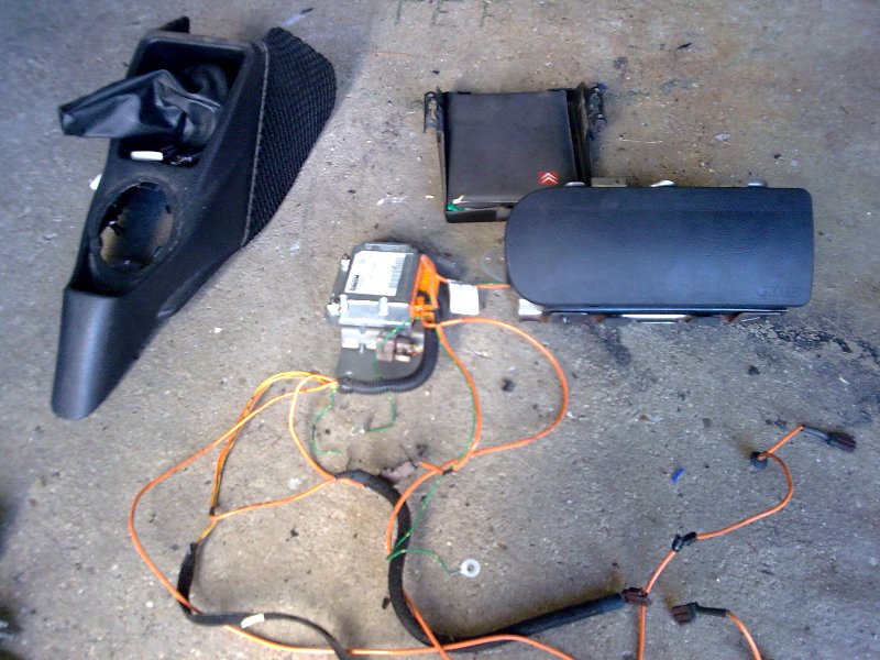

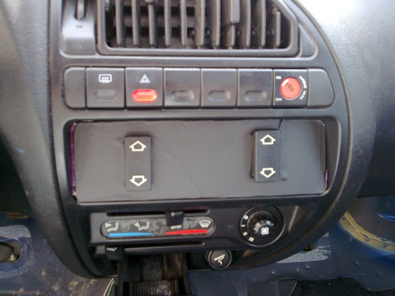

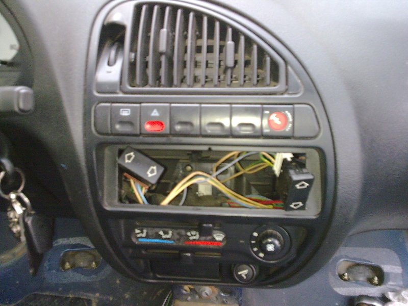

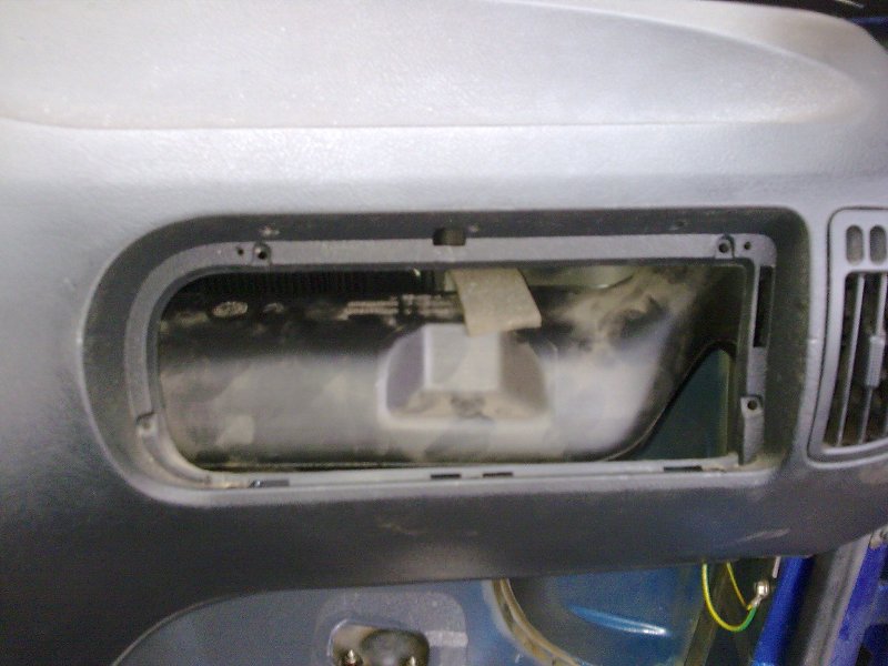

ensuite je continue l'allegement en enlevant la console centrale et l'airbag passager, la centrale de celui-ci,le support du carnet d'entretien.(4kg)
pour les finitions je verrais plus tard!!

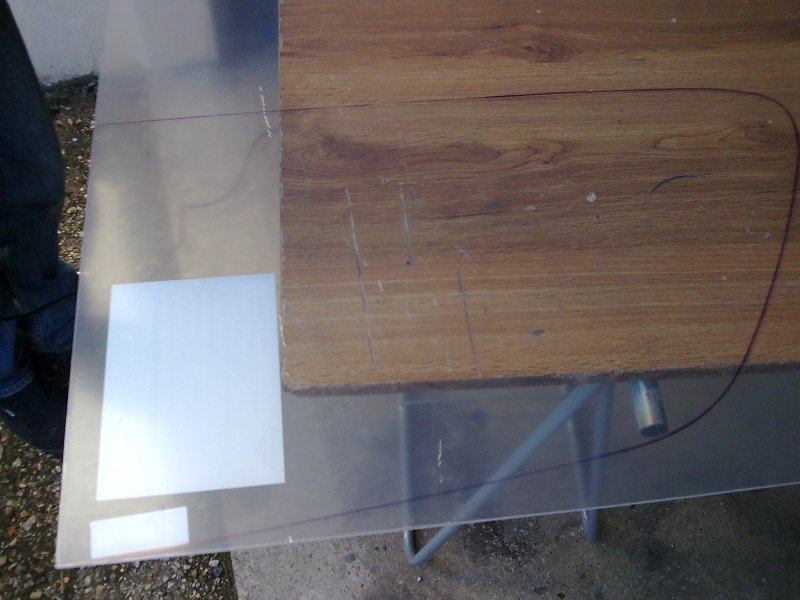

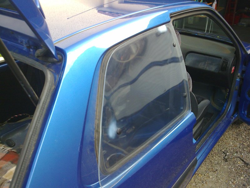

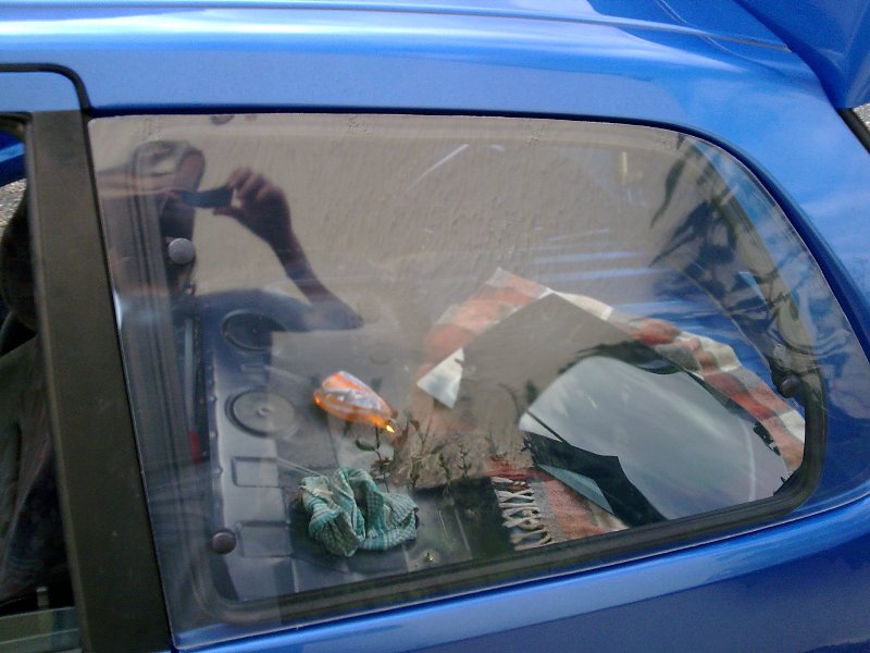

fabrication des vitres arrieres en polyglass,et un grand merci à toi alex89 pour des decoupes aux poils car moi je zigzag!!!
on peut pas etre bon partout!!!
le tracage:
et voici le pro de la decoupe:

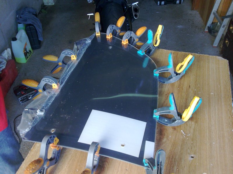

on applique:
la droite
la gauche
on chauffe pour former:
alex a chauffé la vitre de droite et moi la gauche,faut bien bosser un peu!!

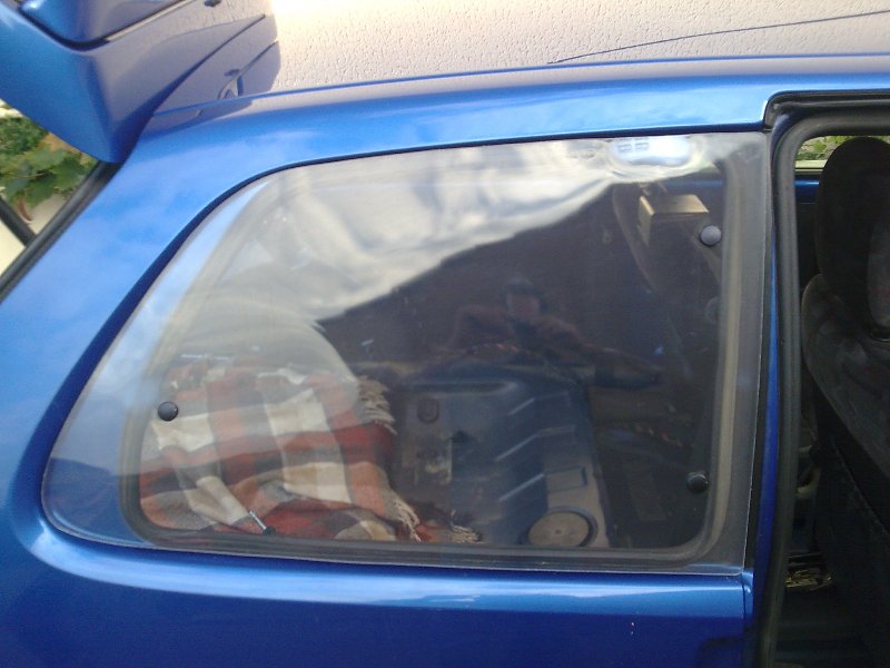

et ensuite la pose sur la sax et vitre fonctionnelle
[url=http://www.casimages%20.com]
[/url]

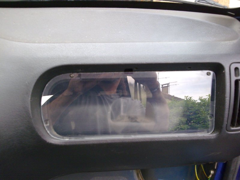

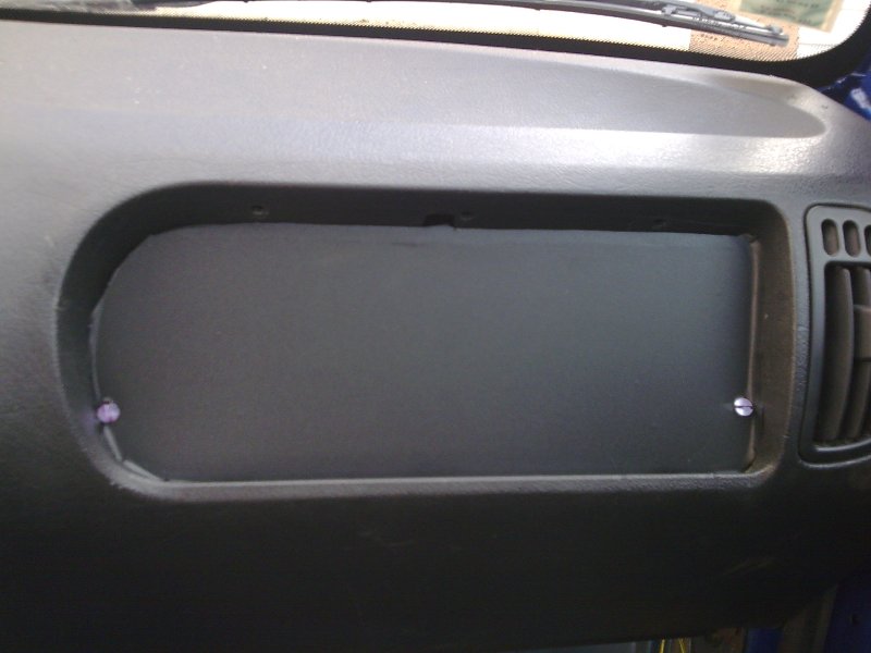

il reste des chuttes donc super alex avec ses mains de fée,m'a decoupé une plaque pour cacher l'emplacement de l'airbag.(je l'avais fait mais pas terrible)
et pour en revenir au poids on gagne 1,4kg mais beaucoup plus resistant que le verre!

le tracage:
on applique:
la droite
la gauche

chronologiquement faut replacer la chauffe en même temps que de cintrer avec les pinces. quand on me vois chauffer c'était au premier essai aprés on a décider de mettre les pinces, car quand le polyglass refroidissait il revenait dans sa position d'origine. Alors qu'avec les pinces + la chauffe et attendre que ça refroidisse gentiment, ça l'a fait. à bientot pour la suite.
