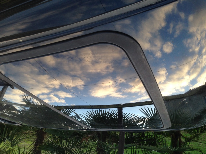

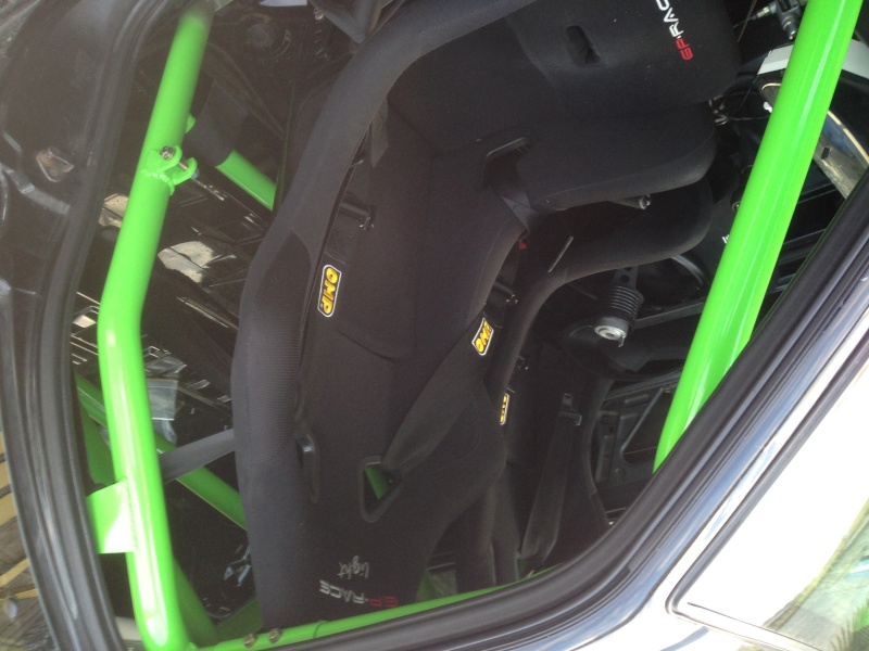

voici quelques nouvelles photos du remontage de la saxo
toit ouvrant tout neuf qui ne fuit pas, vitre noire
nouveau siege baquet avec arceau monté
