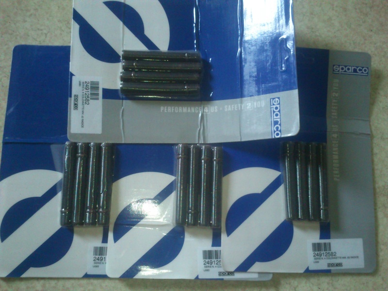

Petite livraison du facteur :roll:
J'ai tout ce qu'il faut pour monter mon petit kit freins enfin :p
Etrier 206 S16 + Brembo Max + DS2500 + Avia AV AR
Elargisseurs de 16 + goujons + écrous Alu
Ha si manque le plus important le liquide de Freins :voyons:
car franchement le 247 même avec disque plaquette récent ça vaut pas un clou

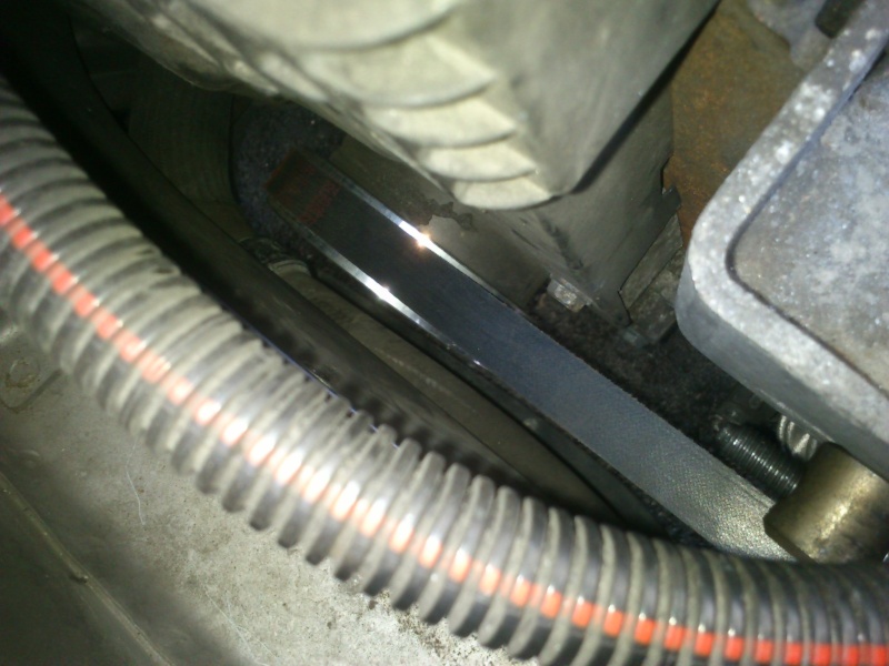

Pose de la Poulie Damper Alu de chez Tri Competition
Diametre extérieur : 106mm
Avec comme courroie une 5PK655
Photos à venir

Message par Arn01 » mer. 10 juil. 2013, 00:29
Courroie : 5PK655
Repercage de la Poulie Alu
Il y'a un peu de marge au niveau du réglage de l'alternateur
pour le moment je ne sais pas si il y a un réel gain à voir :roll:
Poulie Origine : 672 Gr
Poulie Alu : 195.5 Gr
Modifié en dernier par Arn01 le mer. 24 juil. 2013, 14:28, modifié 1 fois.
