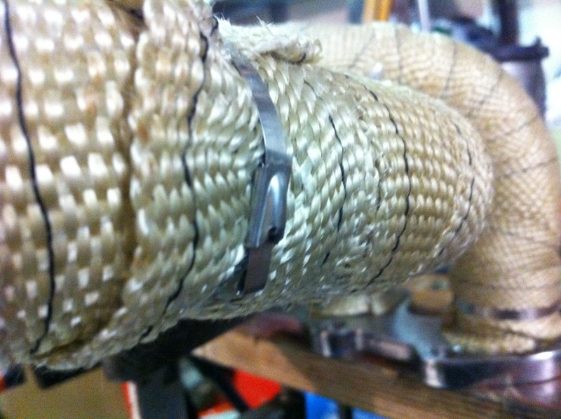

méthode de sécurisation des colliers n°2
bien mais pas mon préféré

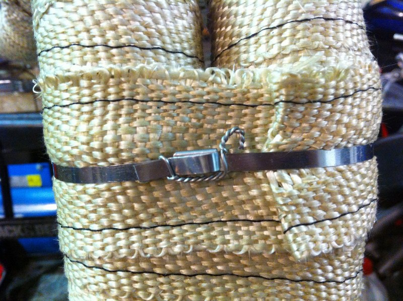

méthode de sécurisation des colliers n°3
celle que j'ai retenu pour le reste des colliers
et on fini en faisant sécher les bandes avec le décapeur thermique réglé au max
Et ben tu t'es bien fais ch..r pour ton collecteur, mais c'est super propre

et pourtant je suis très déçu des jonctions 4/2
ça fait super moche, mais j'ai pas réussi a faire mieux
de plus les bandes de la marque DEI s'abiment plus vite que les COLL-IT une fois mouillé
Modifié en dernier par lemessy-92 le mar. 23 avr. 2013, 15:57, modifié 1 fois.
D'façon dans 6 mois ca sera tout moisi par le chaud/froid/pluie

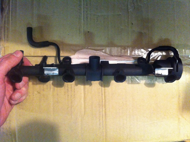

et vint le moment de monter le circuit d'essence et .... la rampe ne passe pas
les puits d'injecteurs ne sont pas pareils entre le 1.4 l3 et le 90ch. merde alors.
bon, quitte a avoir une culasse 1.6, autant y prendre la rampe!! ET NON car elle n'est pas pareil et j'ai pas envie de me rajouter encore des modifs
sinon, suffit d'acheter une rampe de saxo sans retour et un régulateur réglable a mano puis modifier le tout
c'est a ce moment que le mode radin c'est a nouveau activé
on prend la rampe d'origine et on coupe tout ce qui gêne
on finit par arriver a ça
y manque une patte que je ferais plus tard.

si jamais tu cherche une rampe sans régulateur , je doit avoir ça

merci mais j'ai quasiment fini ma nouvelle rampe
