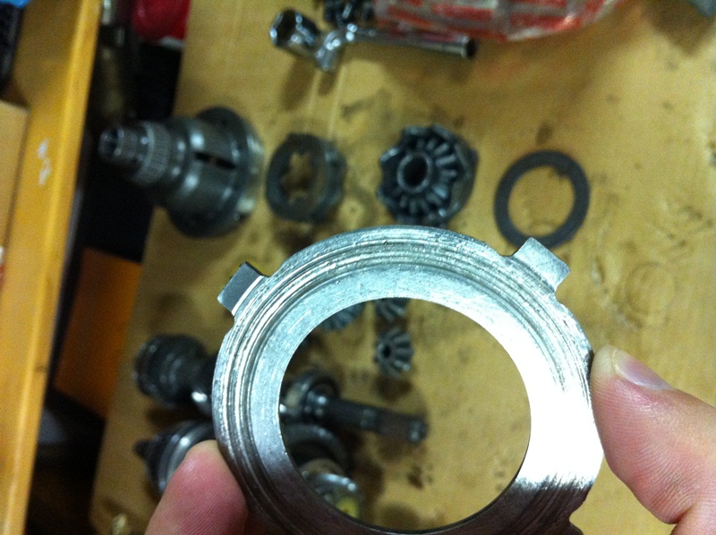

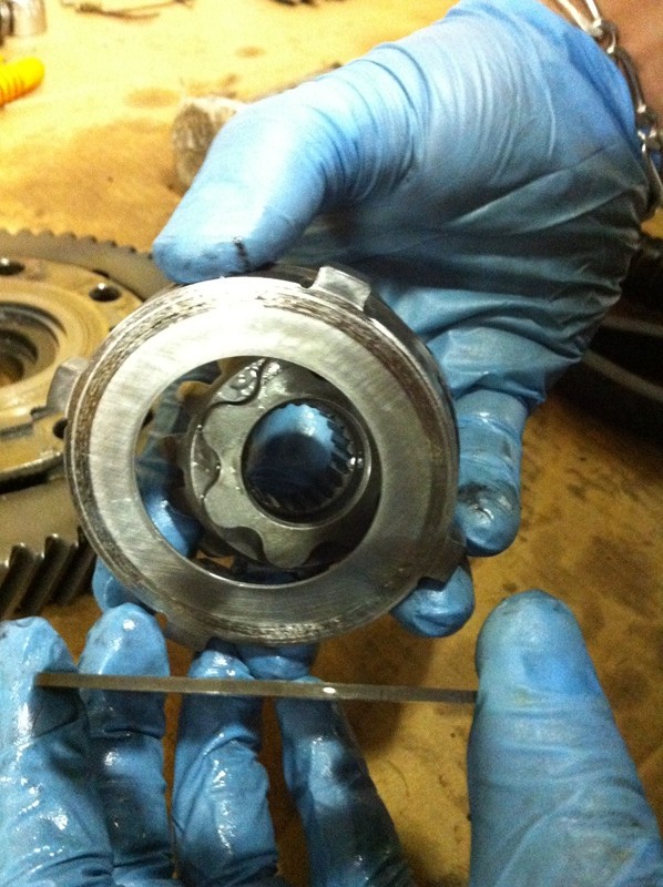

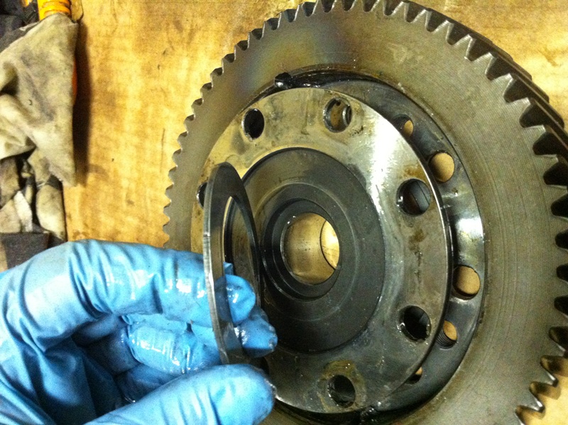

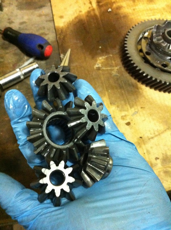

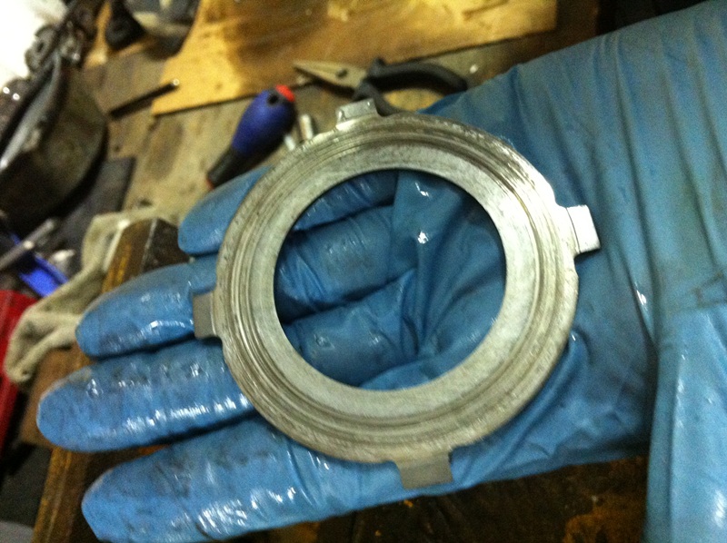

donc c'est parti pour le demontage de celui ci
c'est un autobloquant a 4 disques
les disques qui sont bien entammé
rondelle belleville elle aussi bien attaqué
on voit bien l'usure de celui ci
celle ci est fendu
une fois vidé
