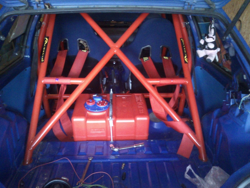

Quelques bricoles achetées et modifs sur la 106 j'ai trouvé un peut de temps et de sous :D
Antivols,reservoir,pompe,2 pneus R1R
J'ai tout viré le reservoir d'origine, pompe-jauge etc plein le cul de déjaugé avant la moitié du plein et que ma jauge délirait parfois :roll:
Donc montage reservoir souple a l'interieur avec une pompe externe (celle ci elle pousse au cul) ca a l'aire de marcher :cyp: :lol:
+ Géo faite

Cest un reservoir de bateau ?

Du coup ta pompe HS tu en as fais quoi? :roll: :sol:

Intéressant! :bien: Tu l'as pris où ton réservoir? :???: Je me tate à faire de meme ou mettre de la mousse dans celui d'origine :roll:

Oui un reservoir de bateau :bien: je sais plus ou truc Marine je sais plus quoi :voyons: 80 € livrée en 33L :bien:
Ma pompe jauge est dans le garage avec le réservoir d'origine ;)
J'espere que le pompe externe ne va pas me faire sauter le régulateur et/ou le fusible car elle pousse sévère celle ci. Faut que je prenne un 30A au taff au cas ou ;)

Du coup il y a de la mousse dedans ou pas ?

De l'essence c'est mieux pour démarrer :cyp:
Non pas de mousse on va déjà voir ce que ca donne comme ca ;)

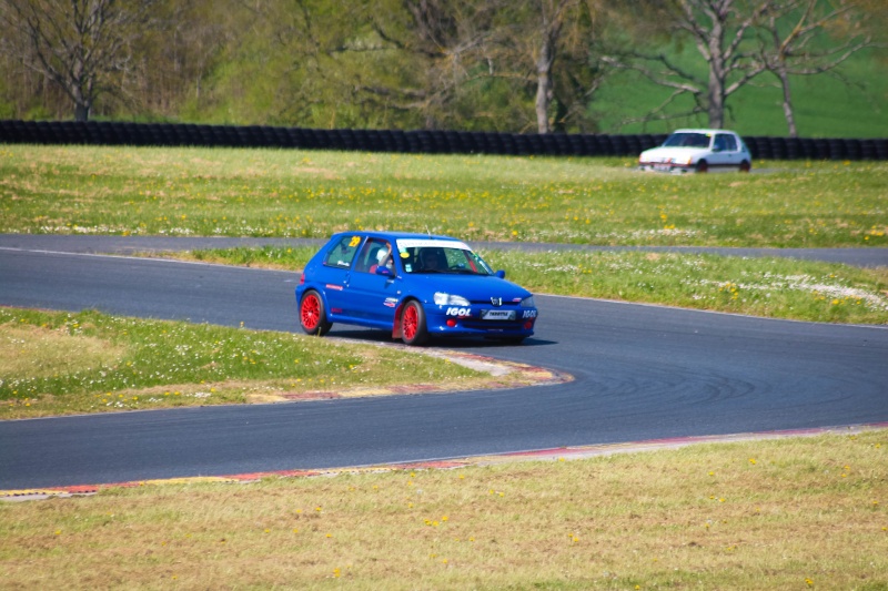

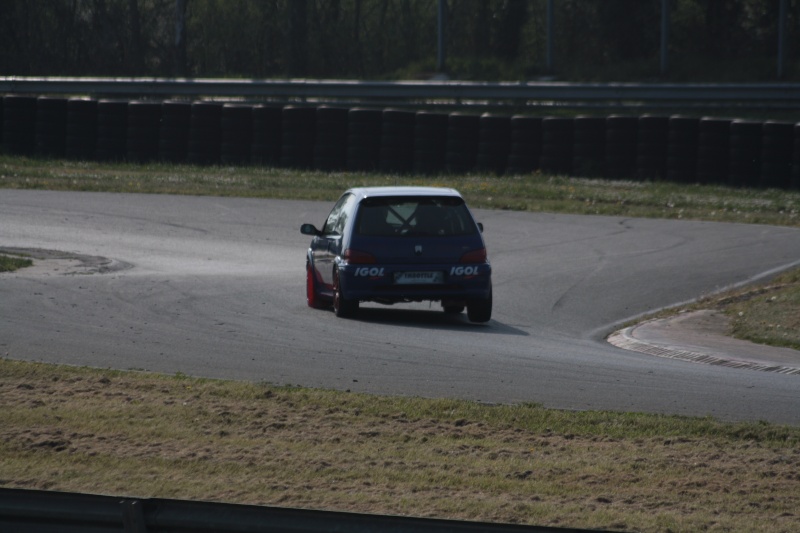

Week end roulage la sax' au circuit de la Chatre:
106 vraiment au top avec les modifs effectuées cet hiver ca paye :oui: :bien:
Merci aux photographes :bien:
video a partir de 6min (in board :pilote: Kévin76)
