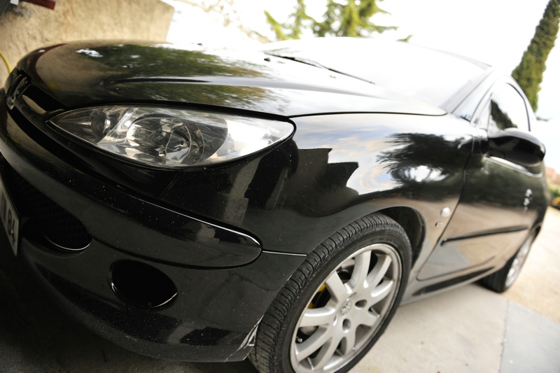

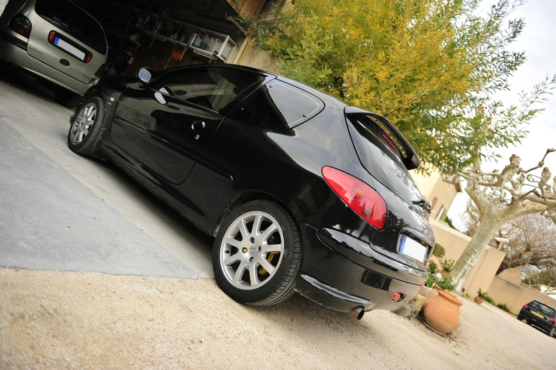

Bonjour à tous, je vous présente ma voiture.
C'est donc une 206 GTI (s16) de 2002 MUX phase 1 type moteur RFN bi-sonde sans ESP !
Pour la description voici la liste : (jusqu'au moindre détails lol)
--Exterieur--___________________________________
Jantes Ouragan en 16" montée en 205/45/16
Rabaissement PTS
Peinture intégrale noir Onyx
Feux ph2
Grille avant ph2
Baguette de coffre ph2
Suppression anti-brouillard
Vitre teintées
Bandeau pare soleil noir matt
Vis de custode repeinte noir laqué + prise d'air avant
Becquet de 206 RC
Bavette avant
Logo GTI sur les côtés et derrière
--Performances--________________________________
Admission dynamique : Ecope + Green Storm
Barre anti-rapprochement
Ligne Gr.A (63mm) inox (full vide : Décata, sans pare flamme, sans inter)
Becquet 206 RC (+20 kg @ 200Km/h)
Vidage banquette + roue de secour
Suppression reniflar
Supression Vanne EGR
Suspate PTS -35mm
Pzero Nero devant & PE2 derrière
Quickshift
Kit gros freins 207 RC 302mm

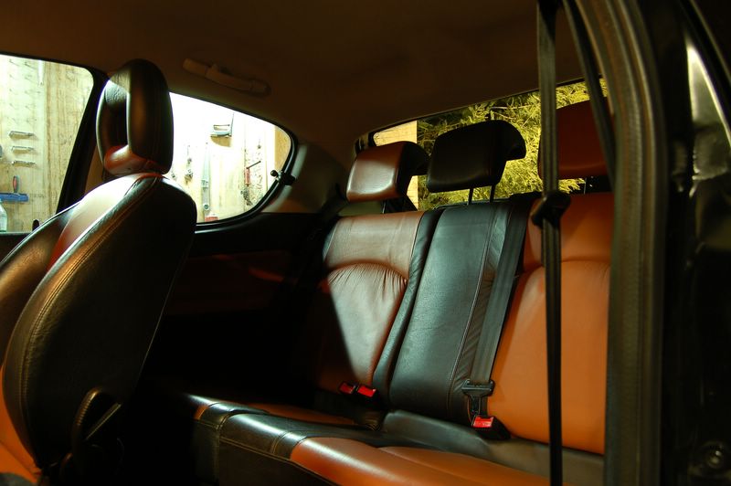

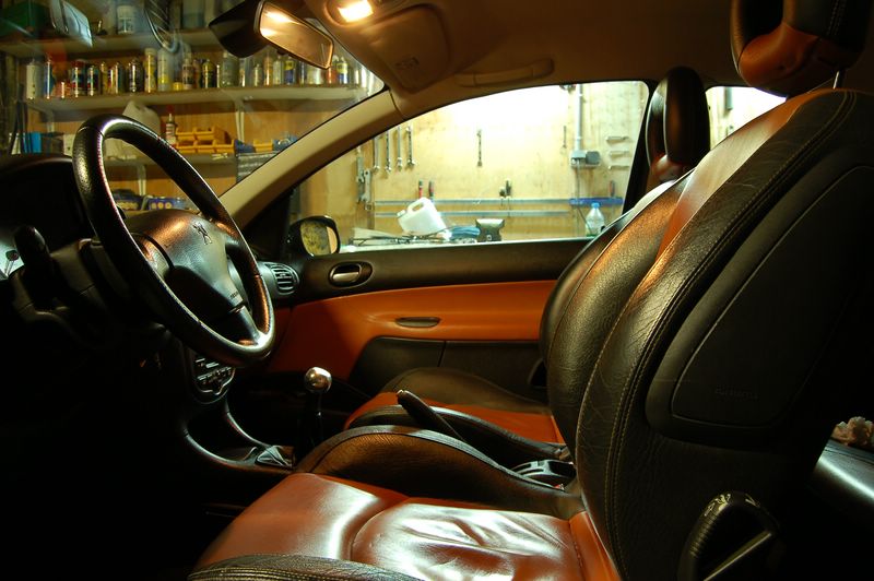

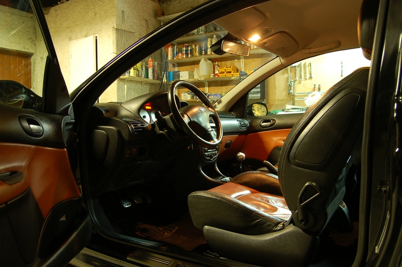

Équipement de série de la s16 :
Volant cuir, pédalier alu, pommeau alu
Repose pied alu
Tapis roland garros
Sieges + panneaux full cuir safran abstrakan
Seuil de porte alu etc.... etc...

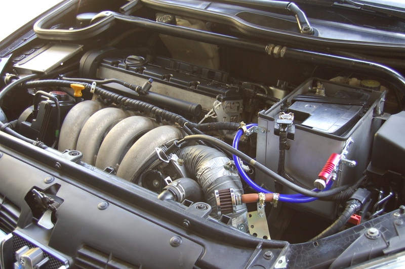

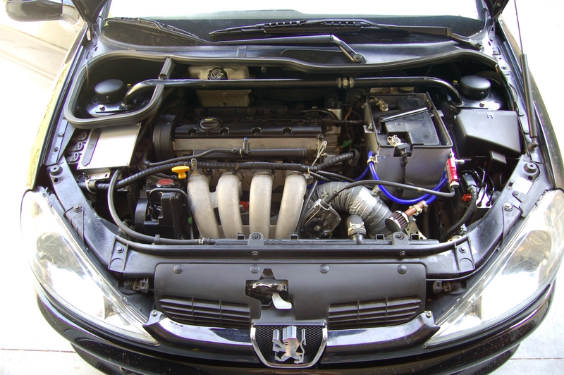

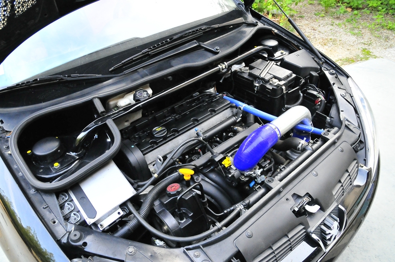

Le bac à batterie maison !
Et la dernière modif le plenum de RC pour test !

Elle doit bien marcher :)
Super sobre et suber belle

Très belle auto ta 206 et belle présentation aussi.

Bienvenue, belle 206 :)

bienvenue a toi, super belle en noir avec cette interieur la :)
tres tres belle photo :sol:

T'as bien ressenti le gain avec le plenum de RC?

Le plenum de RC c'est un compromis, je l'ai pris pour essayer car je 'lavais dans mon garage en attendant que mon frère finisse sa voiture.
C'est à double tranchant, le problème etant que je n'avais pas de prog, une fois posé j'avais perdu bcp bcp bcp de couple mais j'avais gagner énormément en puissance, la voiture ne décollé qu'apres 4500/5000 et coup de pied au cul jusqu'a 6500 mais vu que je rupte à 6500 je pouvais pas réellement profiter des hauts régime que permet d'exploité le plenum (papillon en 80 au lieu de 55 d'origine du s16)
De plus j'amenais tellement d'air et que mon calculateur se mettais en mode dégradé du fait du mauvais mélange, alors je l'ai vite enlevé et ca m'a couté des bougies neuve lol
A faire attention quand on le met (grosse reprog bien étaloné + injecteur de RC si possible et AFR pour controler) Ca a couter deux moteurs à mon frere le plenum de RC.

Oki, donc plenum de RC= injecteur adéquat + reprog sur mesure :d
