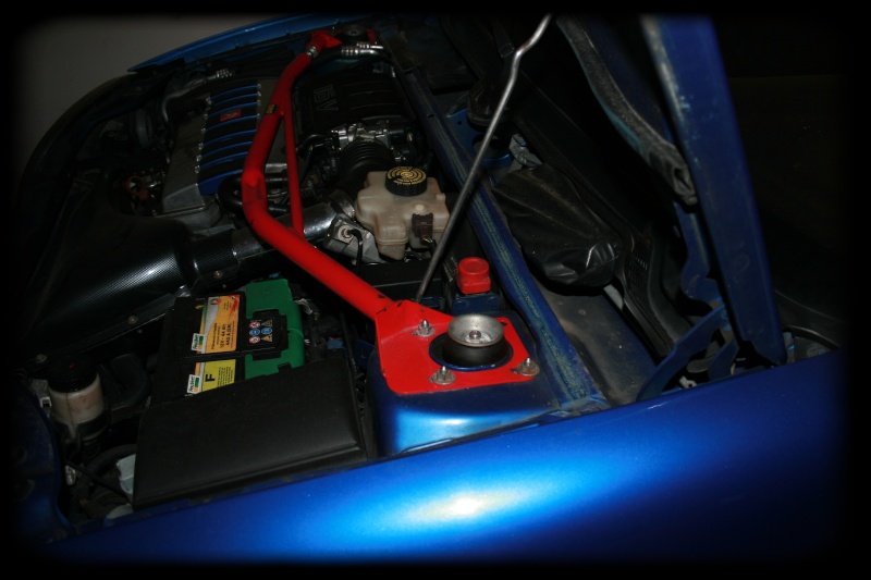

Bon voilà Ma Chére SAX que je posséde maintenant depuis 10ans à passer les 155 000 km donc elle a eu le droit à une Bonne remise à Neuf

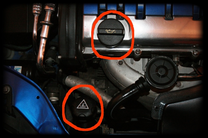

On commence par voir si tout va bien
les compressions sont entre 13 à 16 bars d'origines pour la fiche Techniques du TU5J4.
C'est pour çà qu'elle marche si bien encore la saxo je suis super content en même temps c'est normale puisque j'en prend soin comme la prunelle de mes yeux.
le châssis de la Sax.

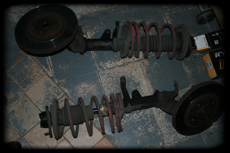

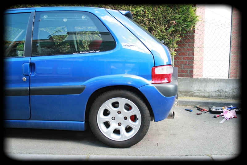

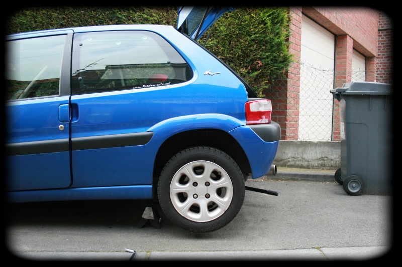

On commence par lever l'arrière

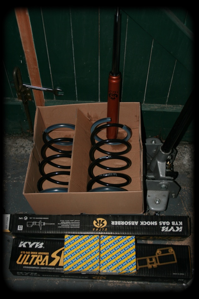

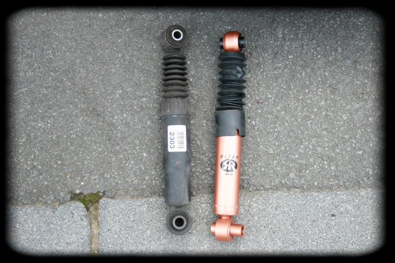

on remplace les amortos Arrière par les Ultra SR

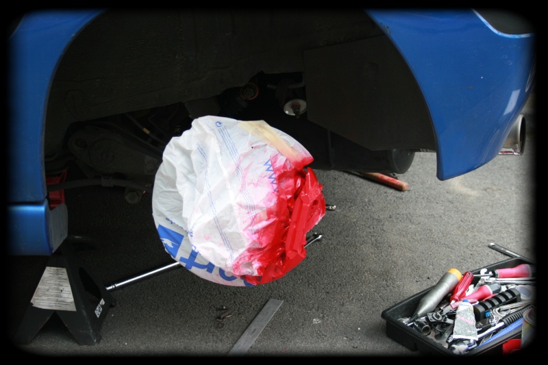

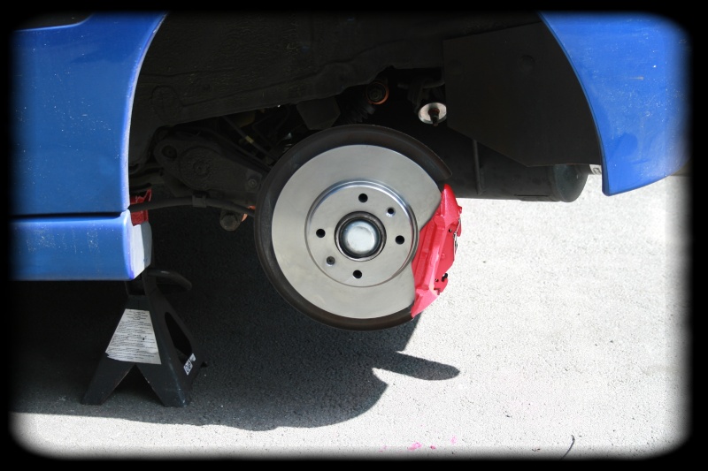

puis on démonte le freinage
on met un coup de rouge pour faire propre

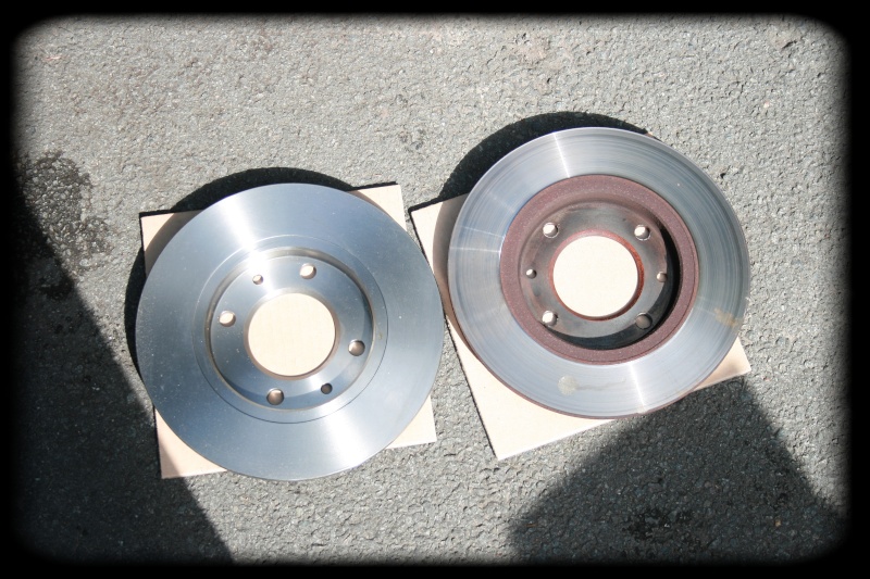

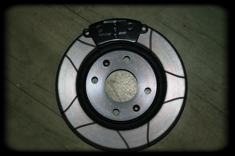

on change les diques d'origine par du Bratex Gr.N
et on remonte tout çà

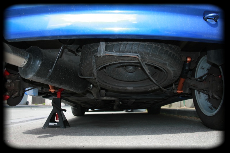

Voilà pour l'arrière

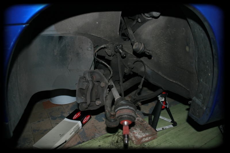

Ensuite on attaque l'avant

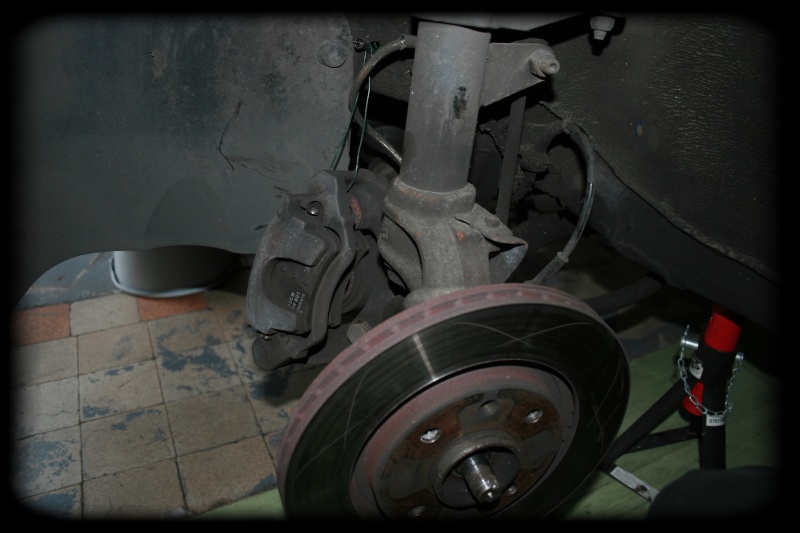

on lève

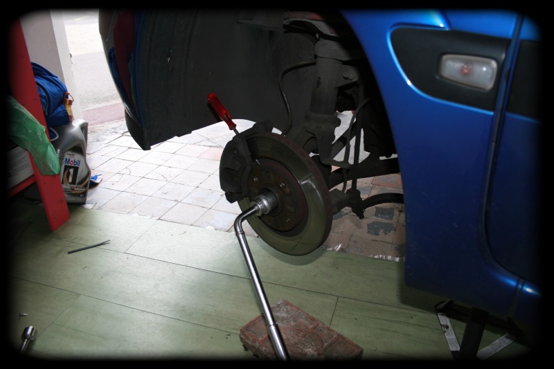

On tombe les roue et on dévisse les écrous de cardans en bloquant le disques à l'aide d'un bon tournevis.

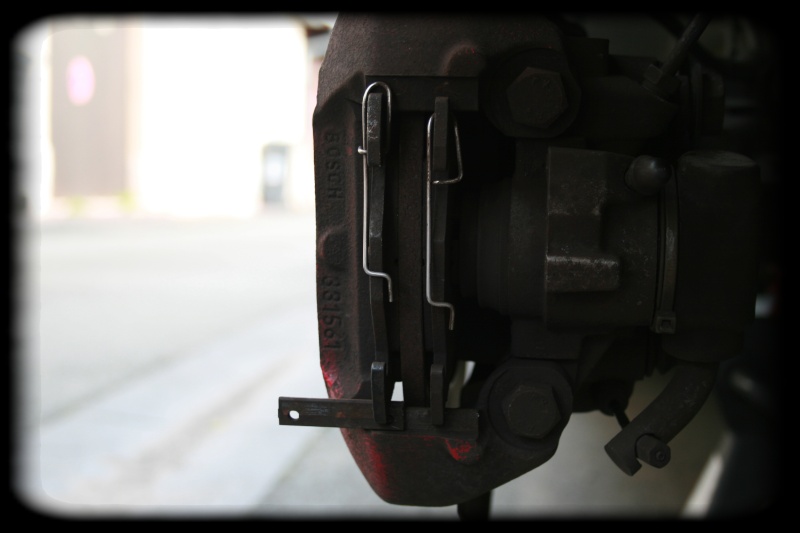

On démonte l'étrier et le maintien suspendu à l'aide d'un croché
On démonte le capteur ABS et les rotules
a l'aide d'une bonne barre on tire la rotule du triangle
on dévisse les 3 vis des coupelles
et on tombe les amortos
allez on chôme pas
Donc Voilà la suite

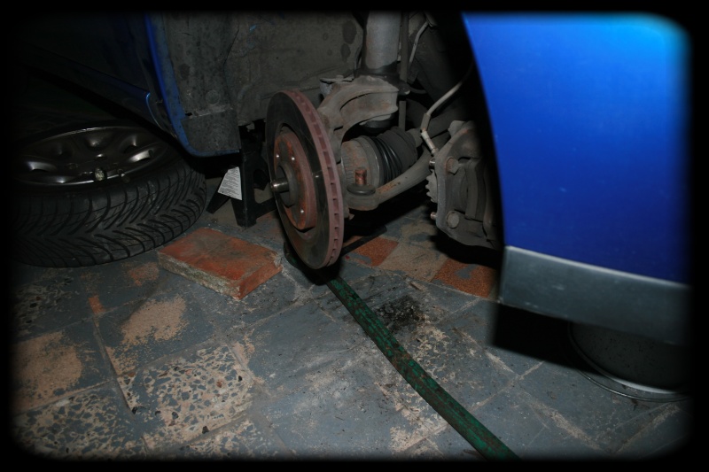

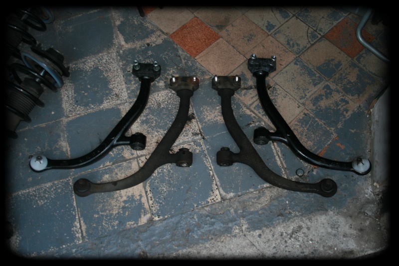

On démonte les Triangles pour les remplacer.

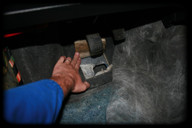

Les triangles se démontent par dessous la moquette également.
Voici les nouveaux.

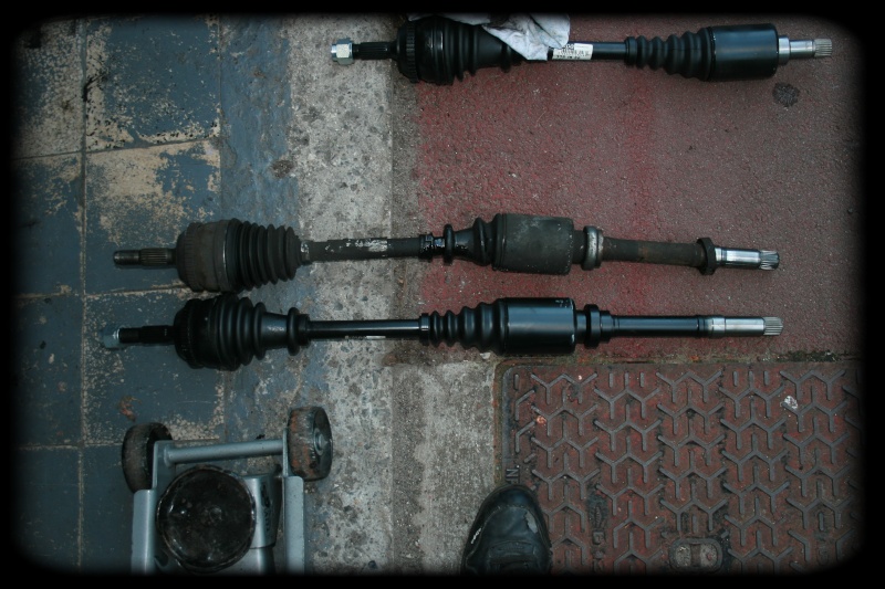

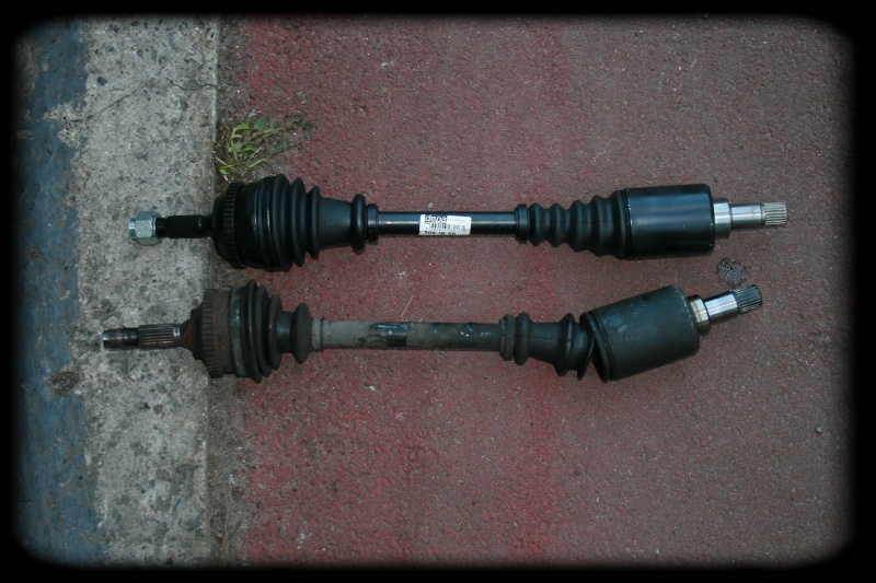

Puis on Remplace les Cardans on apperçois qui sont fatigués lol !!!

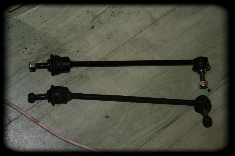

On Reamplace par la même occasion les biellettes de Barre Stabilisatrice.

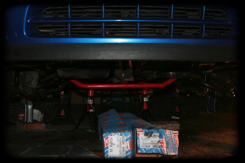

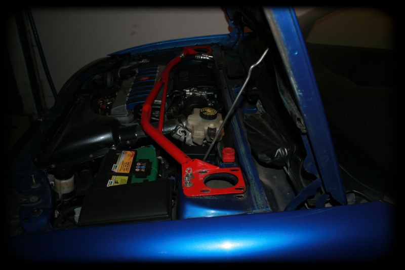

Et on instale une Barre Anti-rapprochement Inférieur.

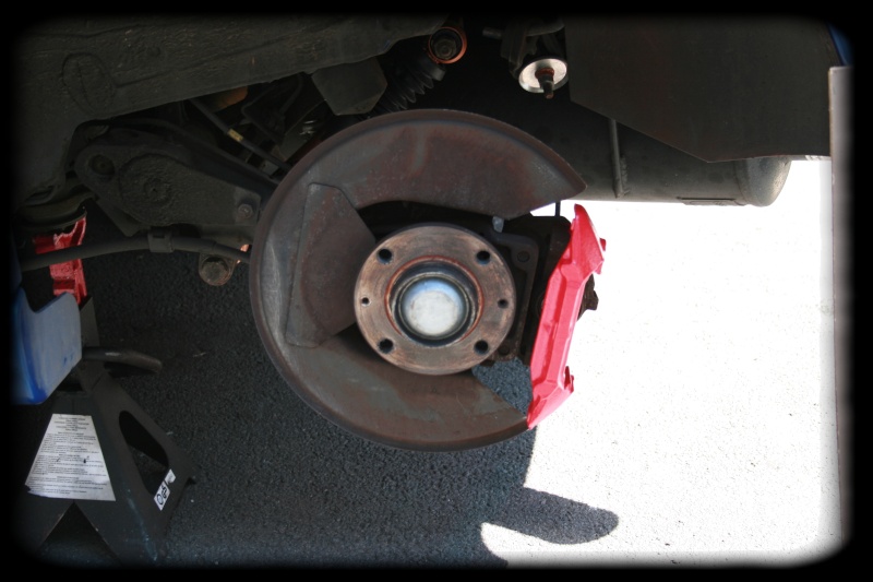

allé hop on continu

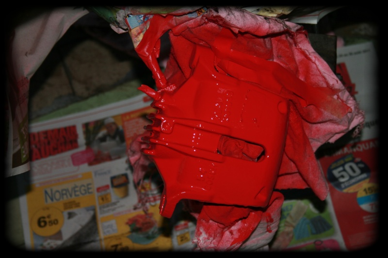

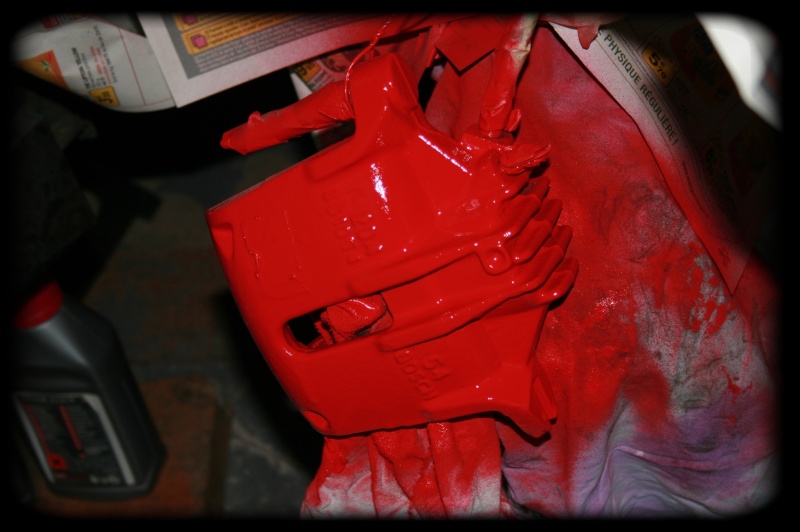

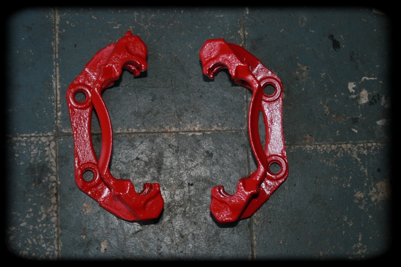

Un petit coup de peinture sur les chappes.

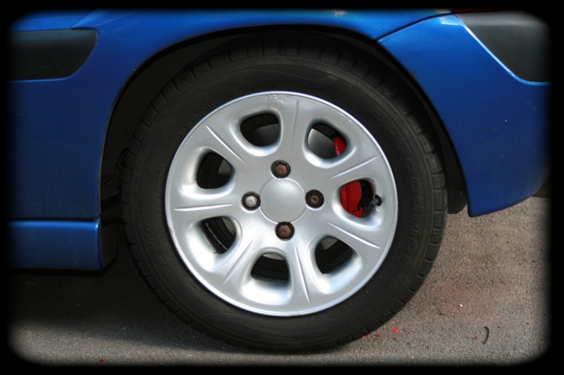

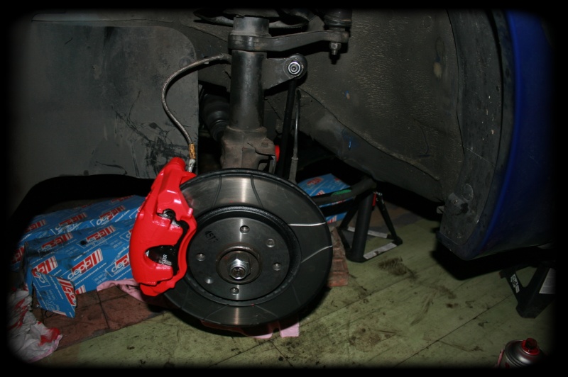

et sur les 2 étriers de 206 S16.
On monte les Brembo MAX en 266x20.5 avec des plaquettes Ferodo DS3000.

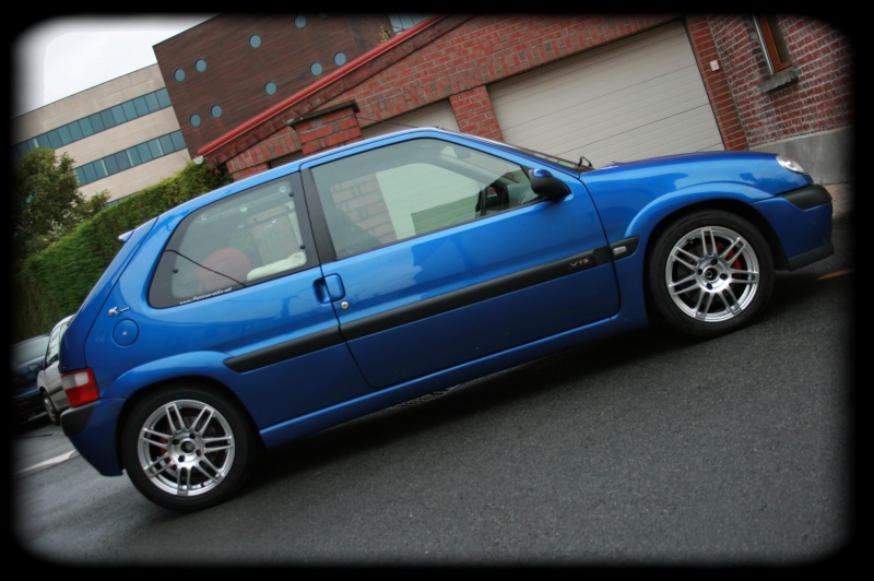

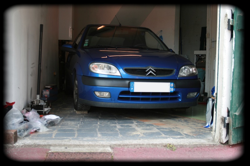

Et voilà la Sax dehors avec tout çà toute belle toute neuve.

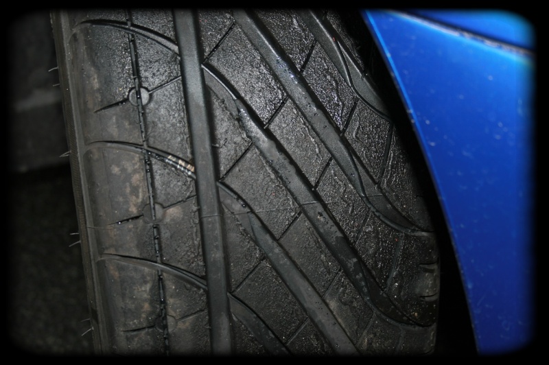

Voilà les jantes avec les PARADA SPEC2
Par Sécurité sa coute pas chére et sa évite tous pleins de problémes :lol:

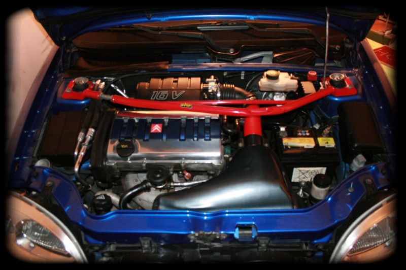

Voilà je lui ai fais aussi une belle Rénove Detailing Int & Ext
et ici sur le RING
Bientôt en mode UK
