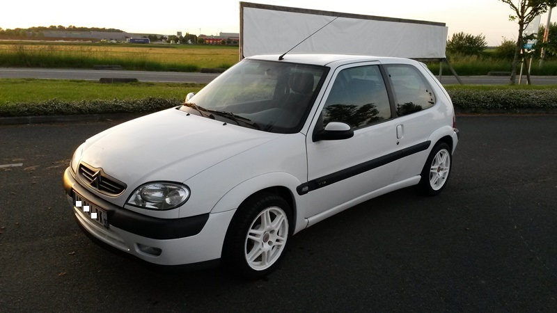

Des petites nouvelles:
La saxo roule très bien...surtout le WE principalement....cette fois-ci le joint de cucu à l'air de bien tenir...ouf...
Quelques petites photos suite au montage des jantes avec les KUMHO....très bon retour sur ces pneus qui accrochent aussi bien sur le sec que sur le mouillé..je recommande...

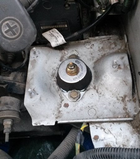

SInon, j'ai changé le support moteur coté boite car je sentais des vibrations de ce coté là et l'ancien était tout craquelé et déchiré.

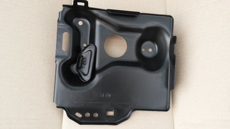

Tant qu'à avoir viré le support batterie, il a eu le droit à son ponçage et peinture...de même que le support calculo:
J'ai aussi monté le volant RRS tulipé en 65mm et le pommeau ORECA....

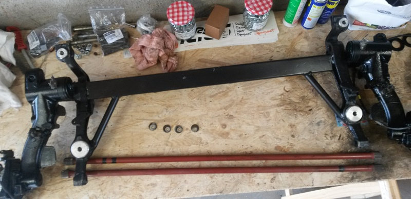

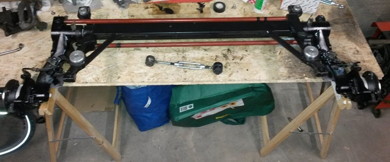

Quelques pièces en cours et en attente de montage:
Triangles entièrement refaits avec rotule neuve, renforts maison soudés, powerflex black, cales anti-recul maison et peinture refaite:
Vibratech alu + renfort de fixation arrière de triangle maison:

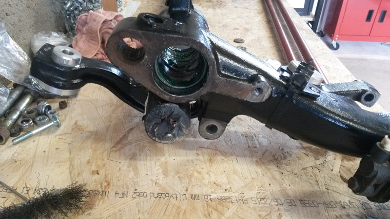

J'ai acheté un TAR pour pièce de manière à en remonter un nickel sur la saxo rapidement. J'ai tout viré, ponçé et repeint les bras:
Restera à remonter les roulements de bras neufs (3 par coté) + moyeus neufs, visserie neuve, freins arrières neufs...

Le renfort de fixation de triangle apporte quoi ?

Merci à vous... moi aussi j'adhère....
Les renforts pour des triangles d'origine n'apporte rien mais là avec les vibratech, on m'a conseillé de les mettre pour renforcer les fixations sur la caisse....

un peu d'avancée sur le train arrière...
Nettoyage de toutes les pièces avant remontage:
Montage des roulements dans les bras....3 par cotés (2 coté poutre et un coté extérieur avec l'entretoise raccourcie au milieu de tout cela).
Remontage de l'ensemble avec un faux amortos que je me suis fais pour m'aider à caler le tout à la hauteur qui devrait être pas trop mal (-25/30mm)
Montage de nouveaux moyeux de roues:
Bourrage de graisse de partout....
C'est fini pour le moment pour le train arrière....il faut maintenant que je le monte sur la voiture et que je récupère la barre anti-roulis qui va bien car celle que j'ai eu avec le train est trop petite en diamètre.

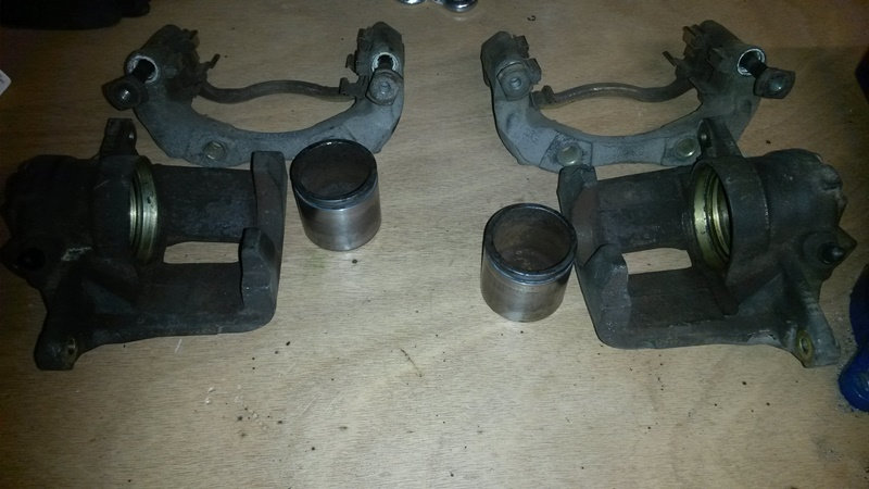

Le freinage est aussi en cours de réfection....ce serait con d'avoir un bon châssis sans pouvoir bien freiner...
Étriers de 206 S16 PH2 en cours de démontage...reste à finir de les poncer et direction la peinture...
Kit de réfection d'étriers reçu:
Pour accompagner les étriers, des Brembo Max tous neufs....
Et des plaquettes Ferrodo DS perfo achetées à Nico7.24...
Et pour aider à pousser tout cela, un petit MC...en 23.8....
