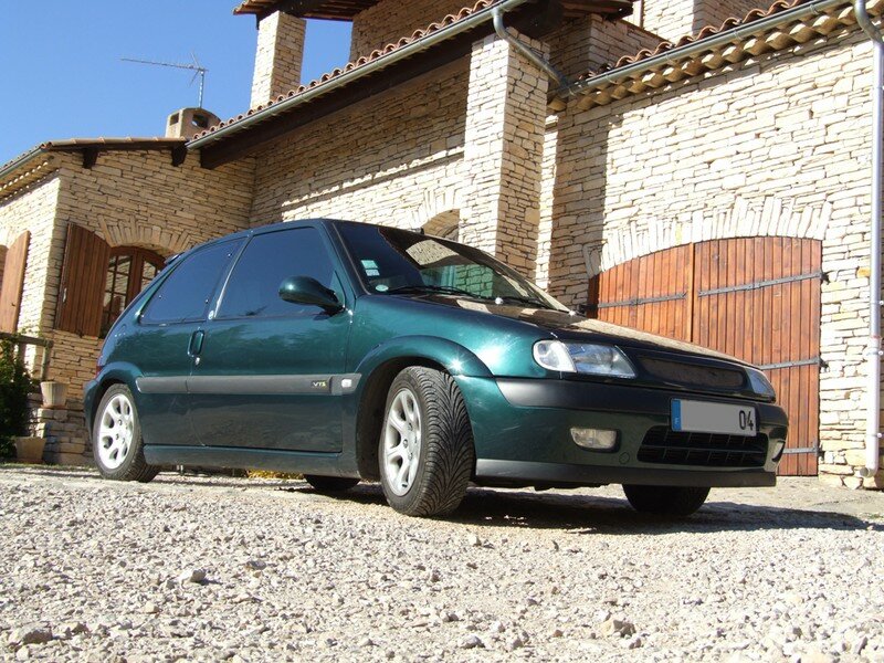

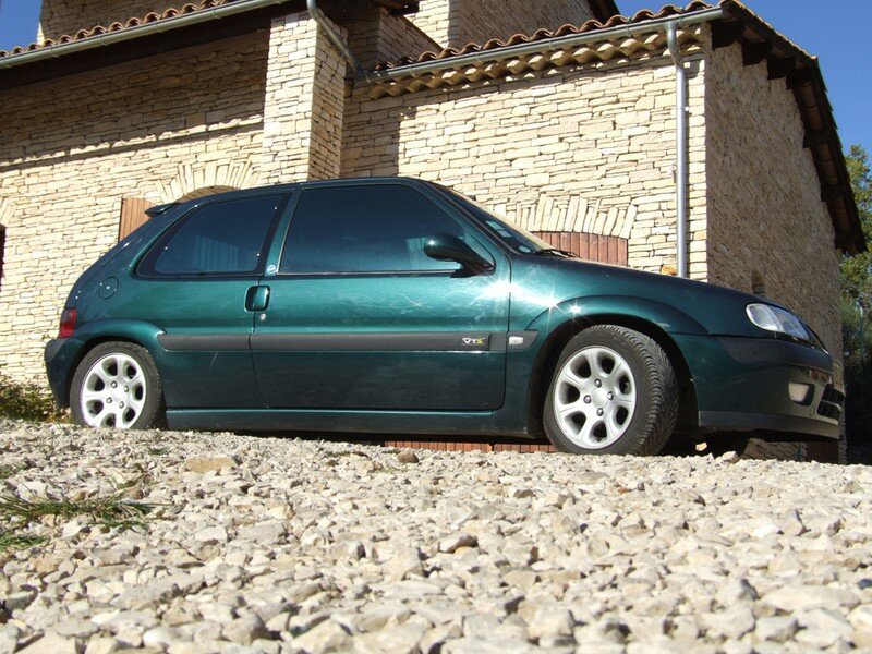

La bestiole en images maintenant :
Les carters d'AAC sont polis :).
