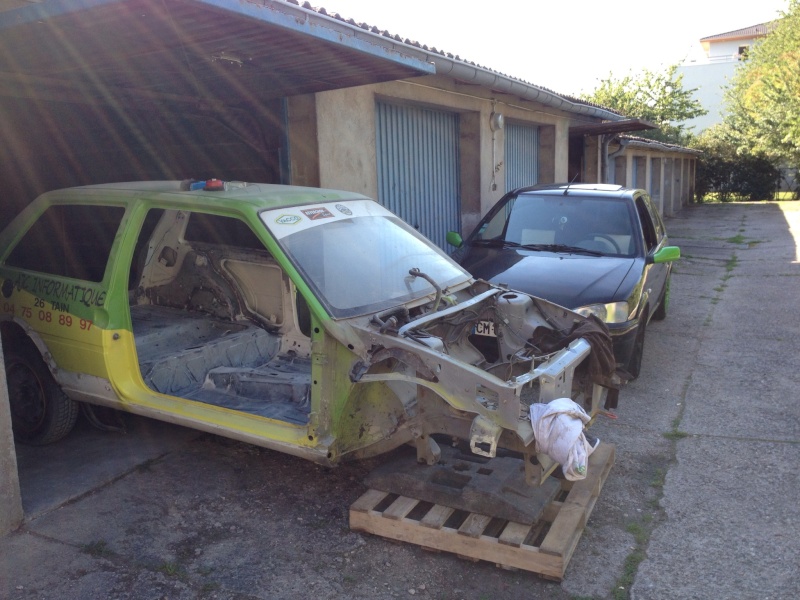

J'ai donc acheter une caisse ax sport f2000 dans le sud de la france avec l'arceau et le train arrière pour avoir une bonne base.

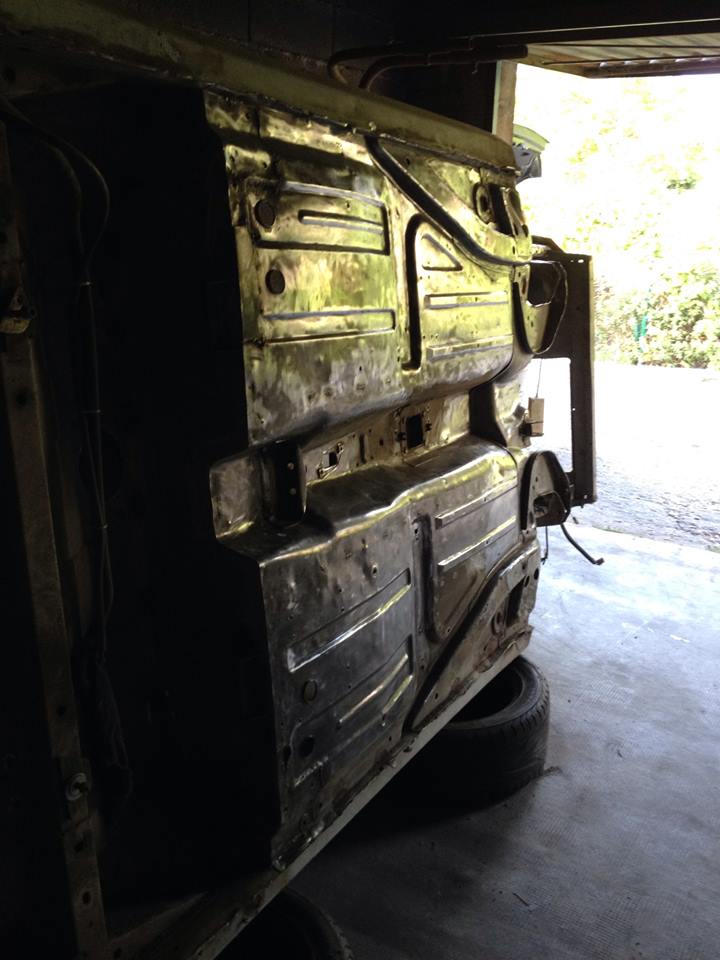

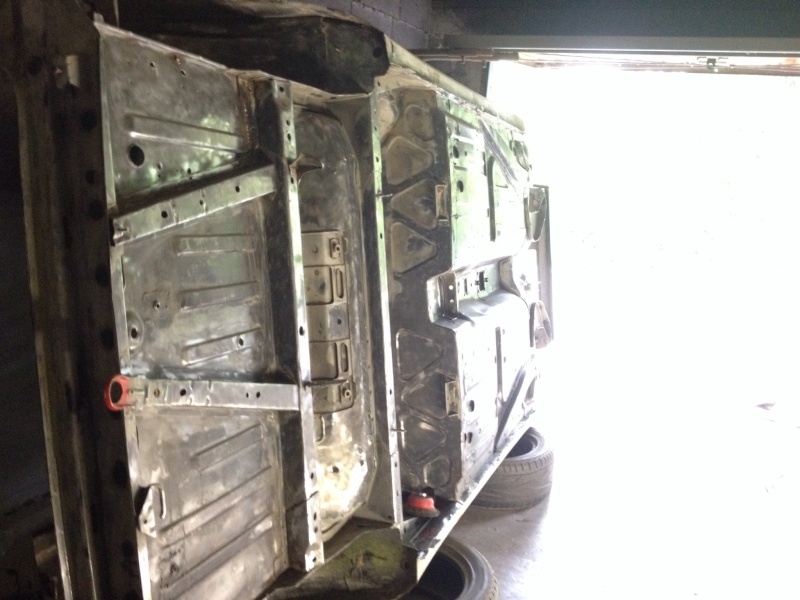

J'ai donc commencer par dépoiler la caisse complètement et décaper l'habitacle
Mes deux titines

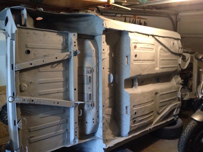

après avoir fini de décaper l’intérieur, je suis donc passer au déblaxonnage (la pire partie je crois ^^)

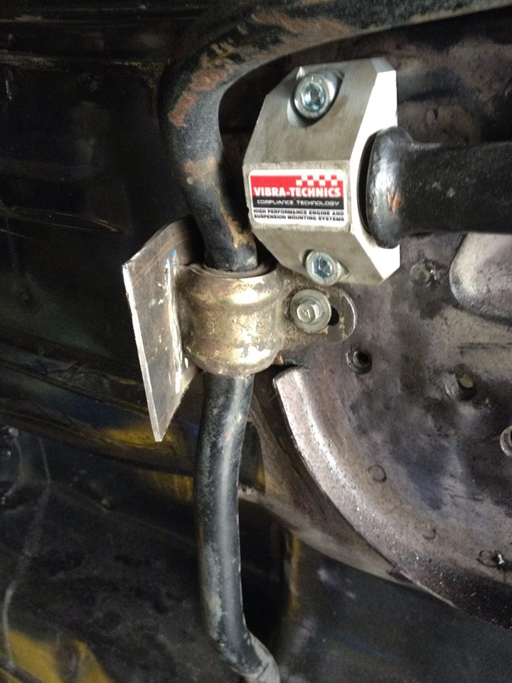

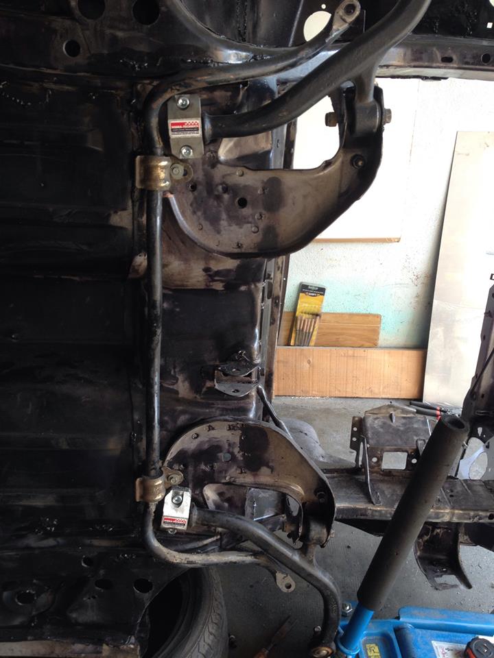

Positionnement de la barre stable pour fabriquer une fixation sur la caisse

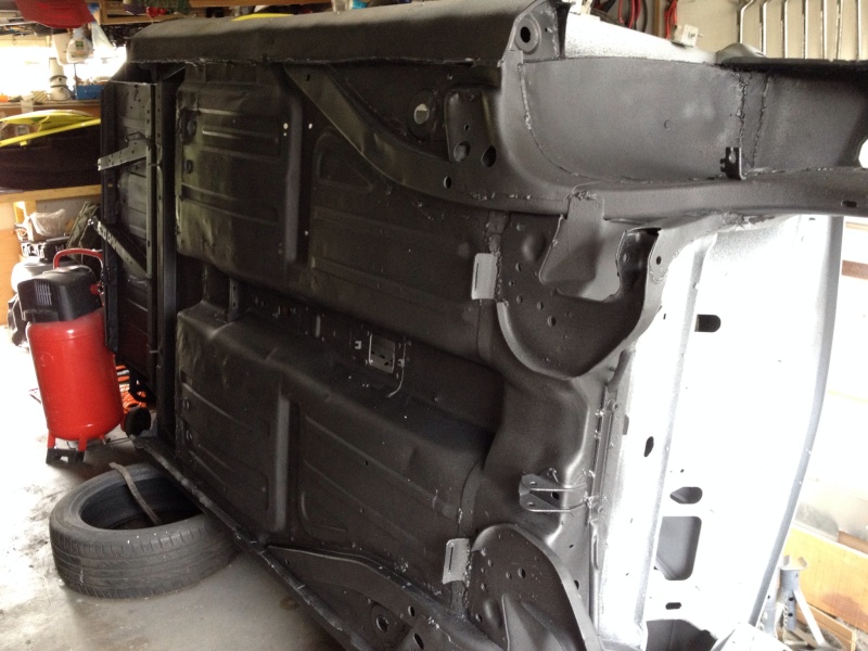

un bon coup de ferose et ensuite d’apprêt pour protéger tout ca.
Un voile de blaxon (je sais je sais c'est du poid
mais bon tempis)

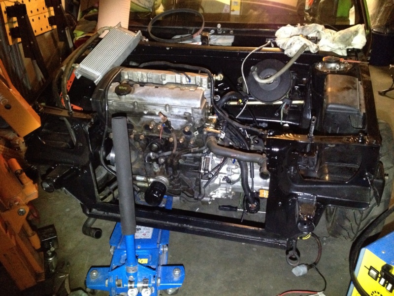

Ensuite on commence à tout remonter doucement
La prépa du bloc est :
- gestions sybeles
- arbres à cames 715 (équivalent des 106 mini groupes a)
- culasse travaillé
- volant moteur d'1l1 allégé
- poulie de damper en alu
- plenum de c2 avec papillon de clio rs
- collecteur inox supersprint 4/2/1
- support moteur vibratec
- radia d'huile
- radiateur type saxo challenge (30mm d'épaisseur)
163ch à 7250tr sur le banc de digitronic (le couple je ne m'en souvient plus)
la boite est une ma5s avec un autobloc quaife et un couple 13x64

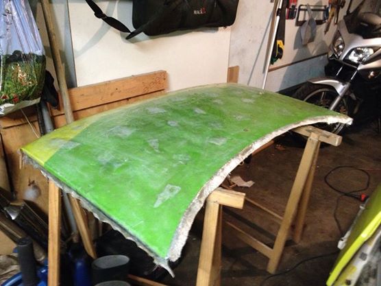

J'ai commencer à préparer des moules pour réaliser des pièces en fibres

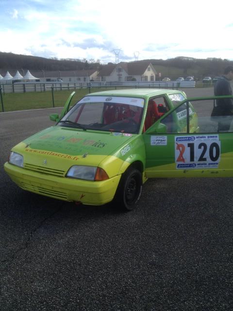

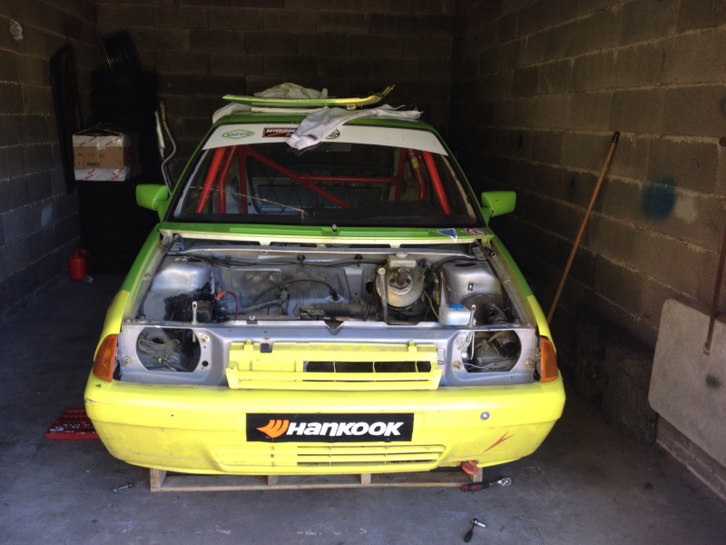

voici quelques photo de ma titine.
Tout n'est pas fini, il me reste la ligne inox à faire en Ø60, trouver un collecteur 4/1 inox, trouver une bonne boite be pour avoir une boite fiable ^^, et faire une gestions moteurs sur mesure (si vous avez des address pour réaliser une bonne reprogrammations cela m'interesse
