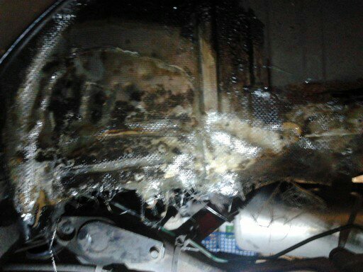

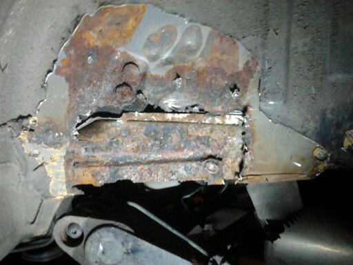

Après avoir démonté, un petit nettoyage/dérouillage/traitement contre la rouille de l'habitacle et des passages de roue s'imposa ^^, j'en ai profité pour souder les renforts de bols par la même occasion
Un peu de fibre ne pourra pas faire de mal après le traitement contre la rouile avec du rustol.
Après le ponçage de l'habitacle moteur, un coup de loctite anti-rouille, un coup d’apprêt phosphatant et pour finir un coup de peinture noir (j'ai oublier de la prendre en photo ^^)

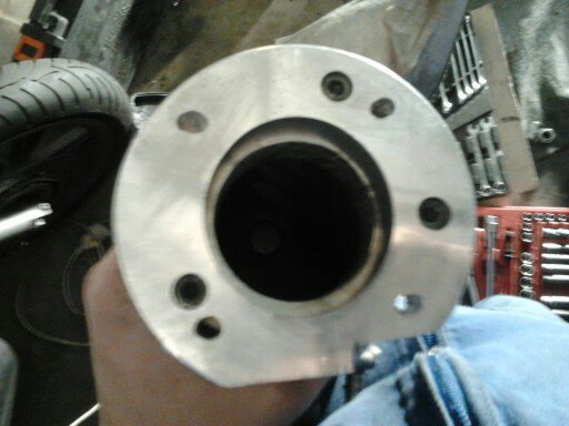

La preparation de la cale pour le pap de clio rs
