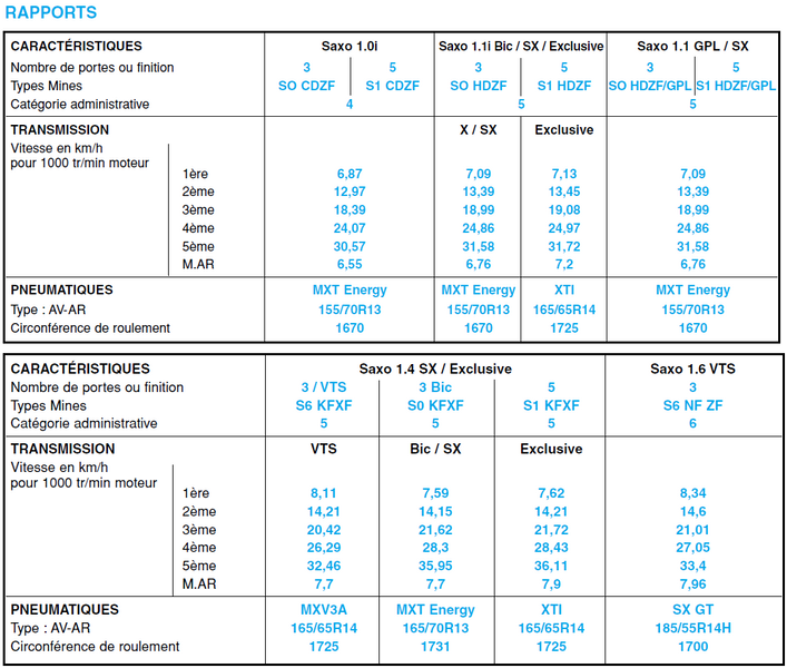

j'ai entendu ici et la qu'une boit de 1.4l est courte!
je ne trouve pas que ma sax TU3JP L4 est longue!
quel est la démultiplication?
qu'apporterai un 14x60?
Vive les 8 soupapes !!!!!
lemessy-92
Messages : 4958
Localisation : 92 / 77
Re: [Topic Récapitulatif] Quel couple court pour ma sax' ?
Message par lemessy-92 » sam. 06 avr. 2013, 13:43
sur le tu3jp c'est un 17*64 ;)
donc l'une des boite les plus longue.

pourquoi une boite longue sur un petit moteur :voyons:
je ne la trouve pas longue du tout, meme courte :lol:
ou c'est mon moulin qui marche fort :lol:
lemessy-92
Messages : 4958
Message par lemessy-92 » sam. 06 avr. 2013, 21:11
avoir une boite longue permet de diminuer les chevaux fiscaux.
et c'est sensé abaisser la conso.
voici les vitesses que tu devrait avoir suivant les boites.
