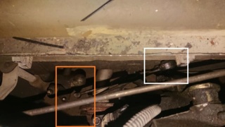

:coucou: Salut à tous,alors j'ai un big souçis,qui commence à me faire s'arracher les cheveux.
Aprés changement de l'embrayage sur ma Saxo 1.4 BVM,je ne peux passer que les 1Eres/3/5eme vitesse et je n'ai pas de 2/4/MAR,parce que ça bute contre la jonction echappement/catalyseur.
Aprés moult recherches sans succés,je m'en remet à vous ,si une ame charitable aurait un plan detaillé de l'emplacement de çes foutus biellettes.
Celle entourée en blanc,bute sur le chassis,mais je n'arrive pas à enlever la patte!!!
Celle en rouge,avec la grosseboule,vient en butée lorsque je veux aller en deux.
Pareil,je ne vois pas ou se trouve la fameuse goupille!!!
Merçi à vous,elle doit partir en daily de depannage,donc le temps joue:! :ouin:

On voit vraiment pas bien où sont montées tes biellettes. Mais tu as surement fait une erreur lors du remontage.

Salut,si quelqu'un aurait un schem detaillé,ou une photo/video,ca m'aiderait beaucoup. :coucou:

Salut,petite question,j'ai vu ça,mais c'est pas les memes que l'origine,ça se monte ou c'est une douille? :???:
Parce que j'ai beau chercher,,j'ai plus un montage gros d'un coté et petit de l'autre!
Leslaur Kit de réparation de biellette de Liaison de tringlerie 3pc pour Peugeot 106 Citroen Saxo sur amazon.

J'ai demonté et de toute façons,elle sont toutes cuites.

Si ça peux aider :
viewtopic.php?f=39&t=33660

:danseuse: Salut,avec un peu de retard,c'est nickel. :bien:
