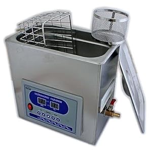

Message par lemessy-92 » dim. 26 juin 2011, 18:23
salut, depuis un moment je me tate a acheter une machine a ultrason.
je sais déja qu'il me faut au minimum 4L de contenance pour y mettre des étriers de frein, des carbus, de la visserie, des pièces auto/moto...
j'ai fais le tour des machines disponible sur ebay et j'en ai trouver une qui correspondrait a mes attentes
http://cgi.ebay.fr/ws/eBayISAPI.dll?Vie ... K:MEWAX:IT
mais il y a un point sur lequel je trouve peu d'info; c'est les retours d’expériences.
ce post s'adresse avant tout a ceux qui en possèdent ou on utilisés ces machines et ceux qui souhaitent se renseigner sur un futur achat.
avant toutes choses, je voulais être sur que des pièces bien crade du genre étrier de frein peuvent y être nettoyé?
quelle solution nettoyante marche bien? eau savonneuse, produit ménager ont l'air de donner de bon résultat.
y a t il des membres, en possédant, pourrait me faire un retour d'expérience sur le fonctionnement, le résultat avant/apres, les précautions... bref tout ce qui pourrait informer :bien:
merci d'avance :jap:
