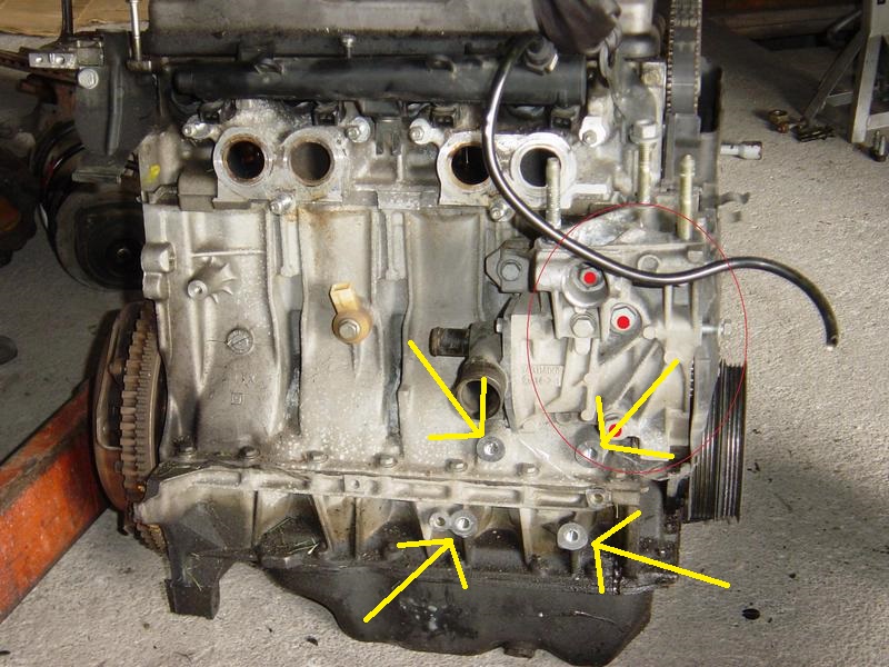

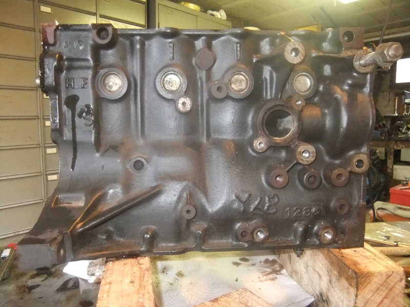

ça me dit quelque chose ces photoslemessy-92 a écrit :merci viper01,
je vais voir si le palier passe sur le tu3jp
car il semblerait bien qu'il dispose des fixations![]()
voir les flèches jaunes![]()
et sur le tu5jp![]()
en plus tu lit pas tout
le premier est bien un TU3JP L4 de 306 , les fixations que tu montre servent au support d'alternateur ( monté à l’arrière sur les 306 )
par contre l' autre c'est pas un TU5 mais un TU3J2
et j'ai pas tout comprit , quel est ta solution finale à ton problème ?
je compte passer en diff de 16 et on entend de tout sur le choix des cardans

Re: passage d'une boite a diff 68 vers 77, cardans?
J'ai chopé ça sur google image
Comme ça y ressemblait, j'ai pas cherché plus loin
Merci pour la précision

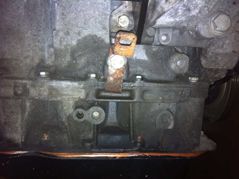

il est possible de mettre un palier de cardan sur le tu3jp
j'attend celui de lacaroft pour confirmation
- lemessy-92
- Messages : 4958
- Localisation : 92 / 77
pour cloturer, un palier de S16 se monte sur tu3jp

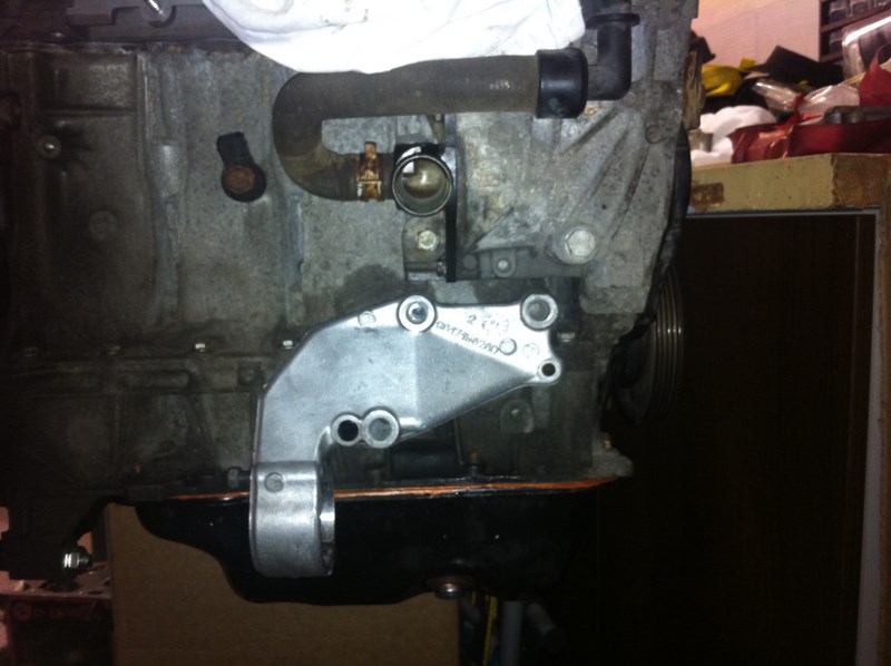

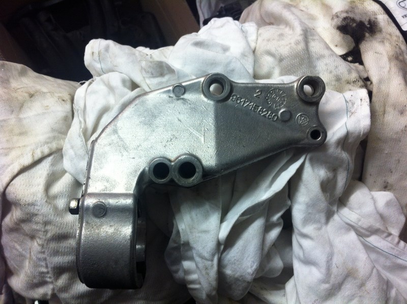

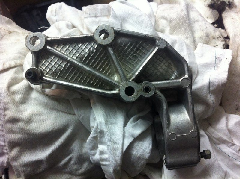

tu pourrais mettre une photo du palier et de ses points de fixations
Ma SAXO évo piste
- lemessy-92
- Messages : 4958
alors voici le palier de s16
qui vient ici sans la pate de fixation
et le voila en place
donc je pige pas pourquoi je lis sur pleins de forum qu'un cardan de S16 ne se monte pas ou que le palier ne se monte pas
j'en ai pas a la maison donc bon...
peut être que certain bloc n'ont pas ces points de fixations
tout les bloc que j'ai vu l'avait car c'est prévu sur zx et 306 qui ont toutes le palier.
Merci pour les photos
Maintenant je sais qu'il me manque deux pions de centrage
A mon avis le palier (saxo 106= 206 306 d'ailleurs? je trouve pas sur peugeot box...) se monte sur n'importe quel TU,les seuls soucis de montage sont la longueur des cardans et leurs portées (plat/conique)
Je recoit mon cardan de s16 portée plate cette semaine (2 semaines d'attente sur oscaro
), je vous dirai si ça se monte bien sur ma xsi jp4
- Messages : 1298
- Enregistré le : lun. 10 sept. 2007, 20:12
- Localisation : 27
palier saxo 106 = 206 306 non car il y'a une le support anti-couple de greffer dessus mais ne gêne peut être pas à voir.
