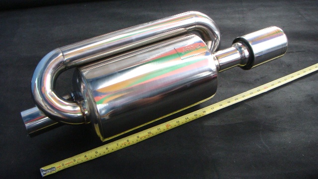

Regis_92N a écrit :
troll design a écrit : tu peux même faire une boucle avant ton silencieux pour casser le bruit et garder de la pression dans la ligne.
:voyons:
garder de la pression dans la ligne ?
Si tu as une explication pour ça je suis curieux de la connaitre :)
Une explication technique non mais Daluz faisait ça sur pas mal de lignes et avait pour conséquence de réduire pas mal le bruit et d'apporter un peu de couple. La longueur du tube compte, sur un 4/2/1 ça fait pas une grande différence mais si tu rajoutes une longueur conséquente ça change. La contre-pression joue un rôle tout de même.
Le forum des sorties circuit et des préparations piste en Bretagne: http://breizhpiste.fr/" onclick="window.open(this.href);return false;
Regis_92N
Messages : 2367
Re: boitier papillon de clio 2 rs sur sax 1.6 16V
Message par Regis_92N » ven. 14 juin 2013, 13:34
Pour le bruit oui ;)
Pour le couple certainement pas, (en tant que simple silencieux à absorption)
ou alors eux aussi mettent une part d'idéologie dans leurs création (tout à fait possible)
Si tu as une foto je suis preneur et encre plus si tu as une vue en coupe :bien:
Si c'est de cette boucle dont tu parles, c'est pour le bruit en minimisant les pertes de charge (là l'objectif est le bruit)
le gain de couple est possible si le silencieux à une fonction proche d'un intermédiare (volume de détente)
si il y a déjà un intermédiaire présent sur la ligne cette fonction disparait (plus beaucoup d'énergie dans les gaz)
à comparer avec un silencieux type origine
