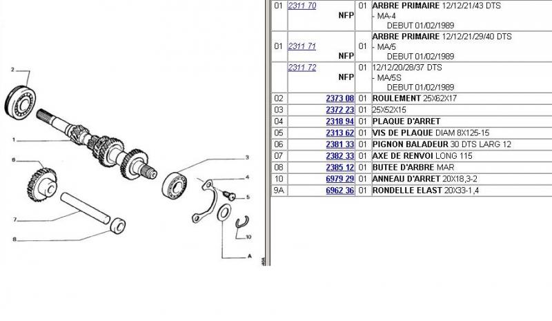

Salut à tous, j'ai eu un doute hier en arrivant à Peugeot pour commander mon roulement d'arbre primaire (soucis récurrent de nos boites), je ne sais plus si c'est la ref: 237308 ou 696236 ? C'est assez urgent, j'aimerai le commander aujourd'hui...

C'est souvent le numéro 2 réf: 237308 qui bille sur nos boites,
le numéro 3 réf: 237223 est souvent en trés bon état quand je démonte, aprés démontes et tu verras
lesquels sont à changer :sol:
Par contre pour la deuxième réf 696236 que tu as donné elle correspond pas à un roulement mais à la
rondelle élastique !!! :voyons:
