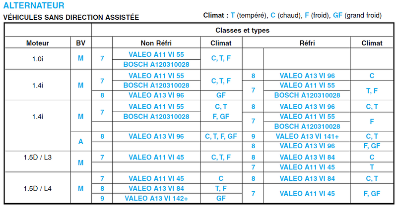

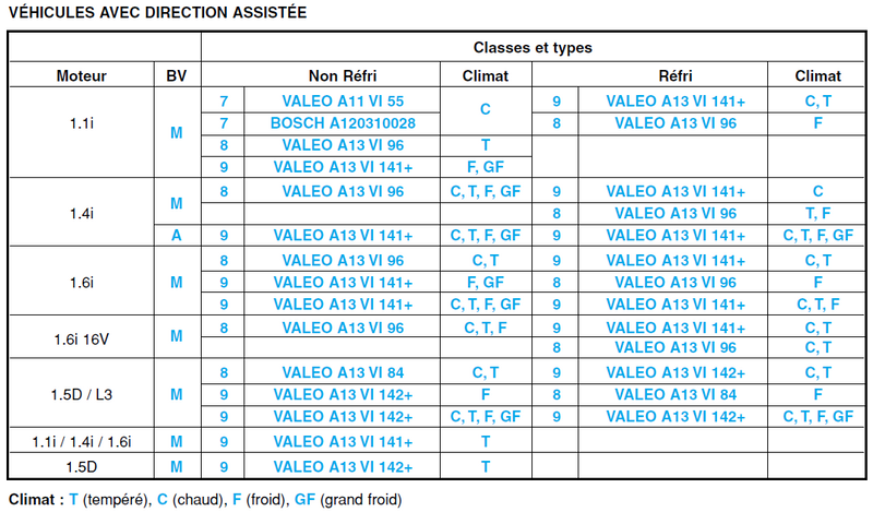

le VIN c'est la ligne E. de ta CG.
sinon, voici les infos de la RTA ;)
