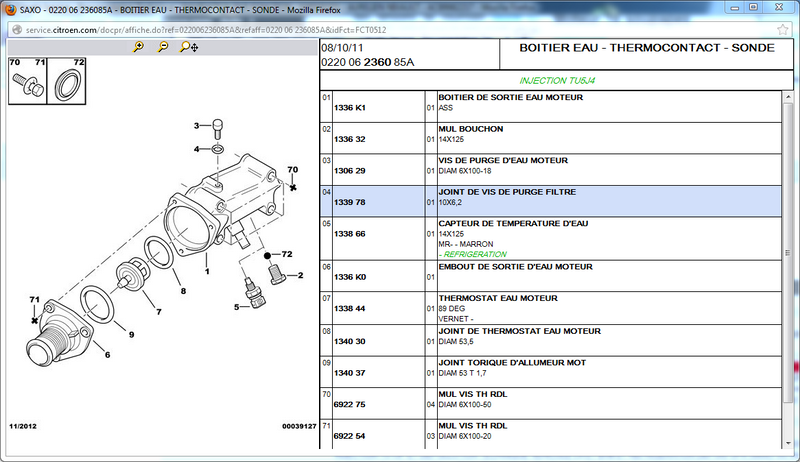

Bonjour les amis,
Je recherche la référence du joint torique sur le manchon en plastique juste après le calorstat.
Pour un 16v
Merci

il me semble que c'est uniquement vendu avec le boitier en plastique :L à confirmer

exact il est vendu avec :oui: après peut être qu'il se trouve seul je ne sais pas

ca serait 134037

Merci !!
