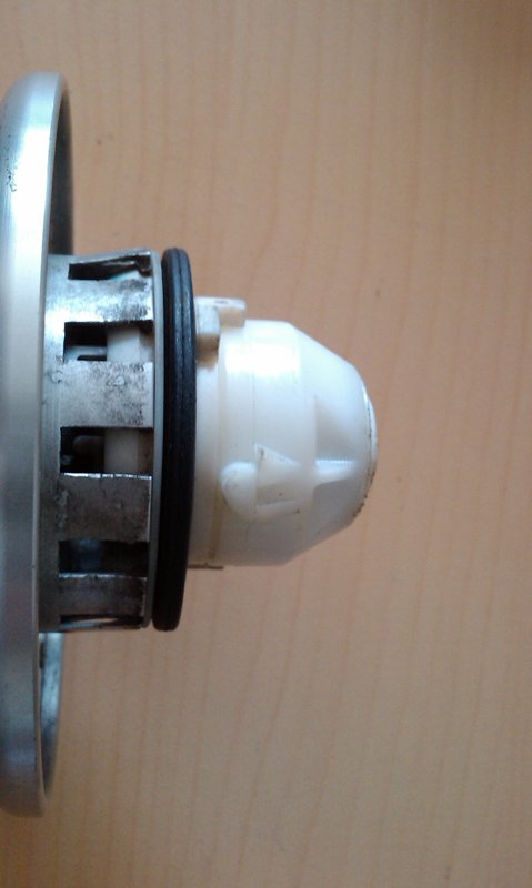

Voilà c'est bon
Alors tu prend ta trappe et les encoches doivent être sur la butée :

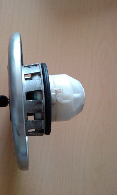

Alors tu tourne la clef dans le sens horaire jusqu'a temps que cela bloque :

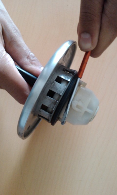

Puis à l'aide d'un tournevis tu va finir le quart de tour en fesant levier tout en continuant de tourner la clef comme ceci :

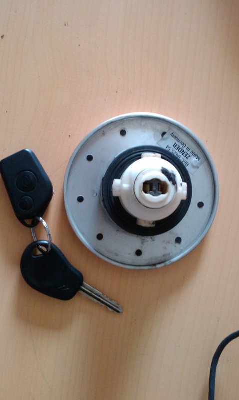

Et on peut voir que les encoches ont fait un quart de tour et sont bien perpendiculaires aux butées :
Tu peux maintenant récupérer ta clef
