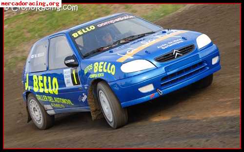

D'accord merci des infos ! Mais quelqu'un aurait des photos de ces jantes sur Saxo ? Car il n'y en a aucune sur le net et j'ai un peu peur d'acheter les jantes pour qu'au final ça soit horrible sur la voiture :)

Si on en trouve sur google :oui:
