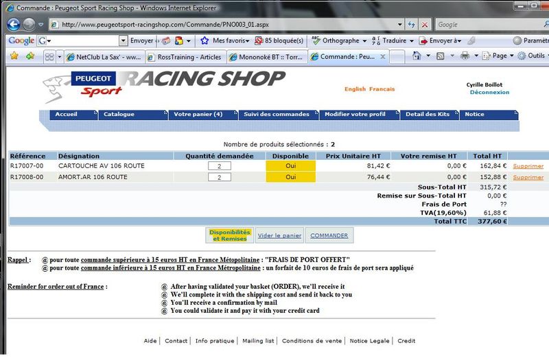

alors la je ne comprend plus rien.
Dans groupe n et a dans amortisseur avant 106 route je doit prendre le kit ressort + le kit amortisseur avant + amortisseur ar route c'est bien ça ? Pour chacun dans le même ordre 126.72€ + 233.27€ + 91.42€.
Mais qu'est-ce qu'il y a dans les kit et est-ce que je dois prendre deux amortos ar ? Car je ne pense pas que les deux soit compris dans le prix.
Voila et merci pour vos infos je perd la tête et je pete les plomb trop de révisions en se moment et de problème encore désolé

Re: [Comparatif] Les amortisseurs sports
Oilà
Après pour les ressorts, tu te fournis chez Pourchier, avec soit du -30 soit du -45 en fonction de tes goûts
