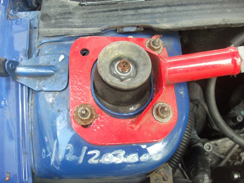

j'ai regardé mes 106:
tete d'amostisseur de phase 1:
et de phase2:

Messages : 9171
Re: [Topic Récapitulatif] Les combinés filetés
Message par keny » mar. 24 avr. 2012, 20:59
C'est ce que j'ai pense aussi ;)
Les coupelles ne tiennent que par 2 vis :eek: :voyons:
A part au niveau du logement de la coupelle et les 2 trous je ne vois pas ce qui pourrais empêcher le montage des coupelles de ph1 sur ph2
Message par kainry » mar. 24 avr. 2012, 21:42
Faudra qu'il m'explique comment il font pour les régler sur les ph1 si ça tient que par 2 vis :cyp:
A moins qu'il reperce la tête d'amorto et appelle ça réglage possible sur ph1 :cyp:
